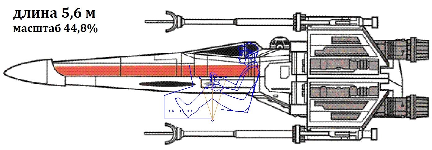

Проектируем дружно реплику ЛА
Kitfox имеет длину 5,6 м.
Если пытаться уместить голову пилота под фонарь кабины, то проблем с шасси не будет 😁

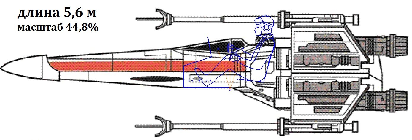

Если держать ноги в тепле, то нужны длинные шарфы, как в первую мировую 🙂

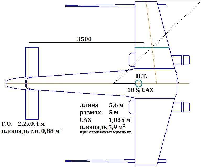

Если двигатели весят в сумме 40 кг, то взлётный вес наверное можно уложить в 250 кг. Мне так кажется.
В указанном выше масштабе, нагрузка на геометрическую площадь ~42 кг/м2.
Лучше конечно считать по несущей площади крыла, но фюзеляж плоский частично несущий (мне так кажется) и г.о. "уток" тоже должна иметь несущие свойства.
Размах 5 м.
Ширина фюзеляжа в районе крыльев 900 мм.
Длина хорды в корне (в районе стыковки с фюзеляжем) 1330 мм.
На концах 660 мм.
Обратная стреловидность задней кромки 15°
По профилям для "уток" ничего не знаю 🤔
Например, МиГ-8 имел профиль крыла Clark-YH-12% и г.о. NASA-0012
В обсуждаемой реплике при длине консолей 2,05 м высота лонжерона в корне ~16 см выглядит внушительно.

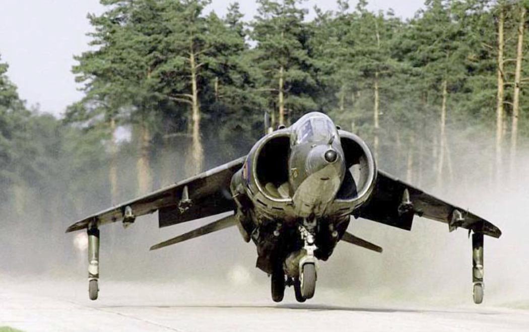

Напрашивается шасси велосипедного типа. Особенно если крыло будет Х- образным 🙂

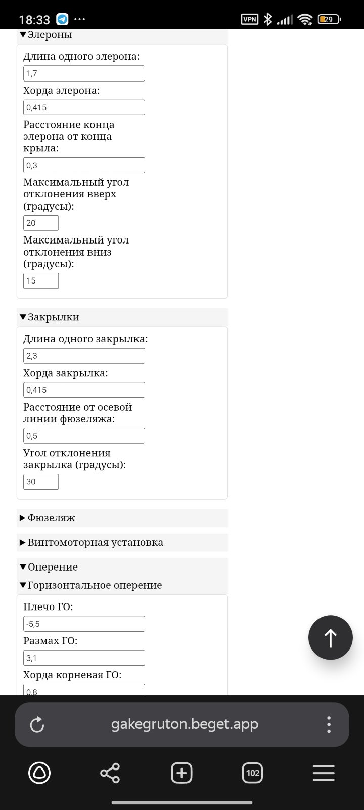

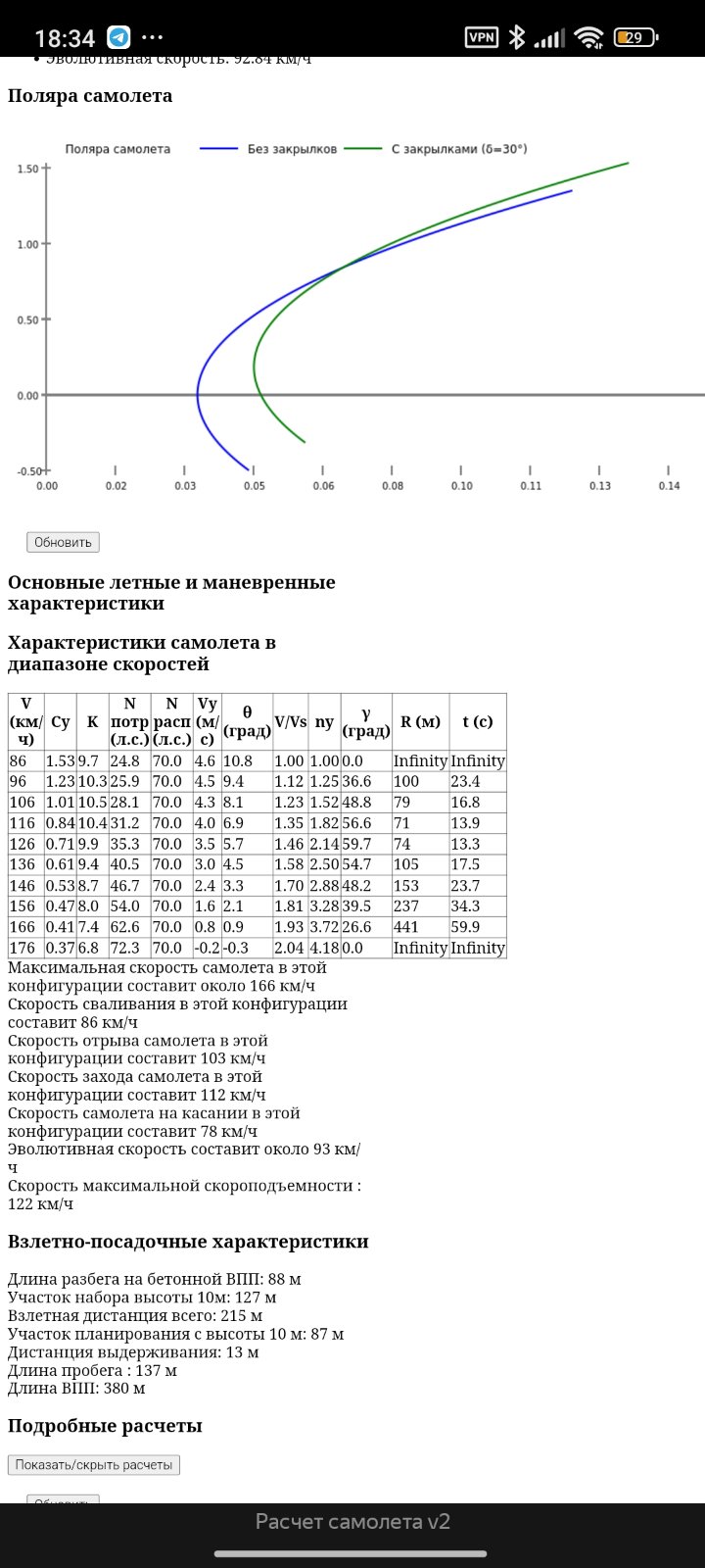

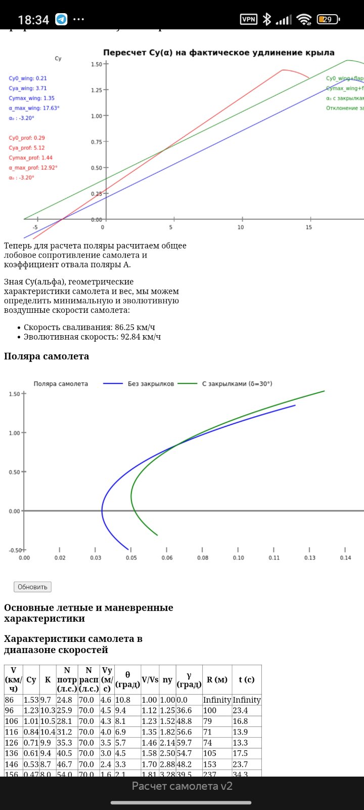

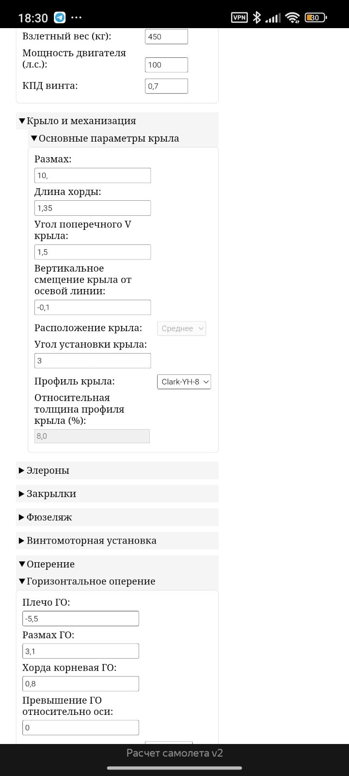

Воспользовался программой нашего форумчанина. Решил не придерживаться четких пропорций. Поэтому размах и длина почти одинаковые.
В общем вот что получилось.

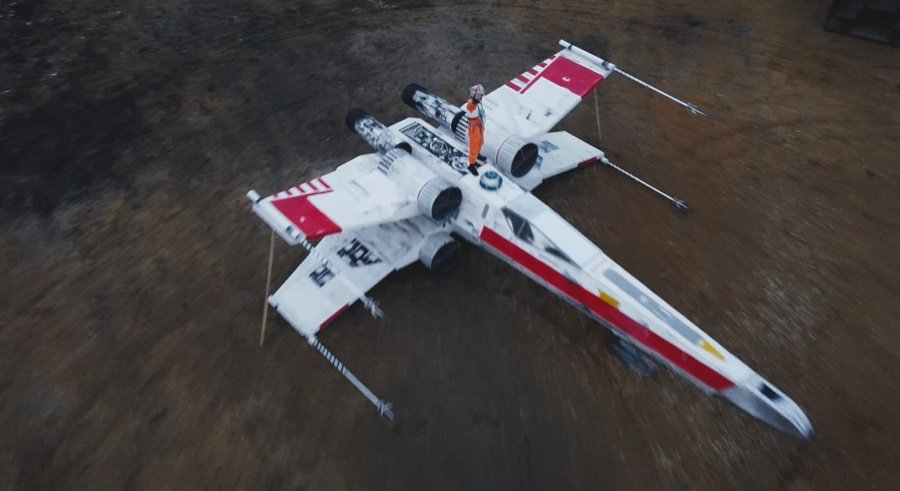

Какие-то гаврики его, кстати, таки построили в виде макета... В
Корабль "Крестокрыл" (истребитель Т-65 X-wing) из киновселенной "Звёздные войны"
вышел в финал конкурса лучших арт-объектов России.
Построили его якутские косплееры. Вдохновитель проекта Айаал Федоров В Якутии построили X-wing из "Звёздных войн", чтобы "вернуть Пересильд из космоса"
