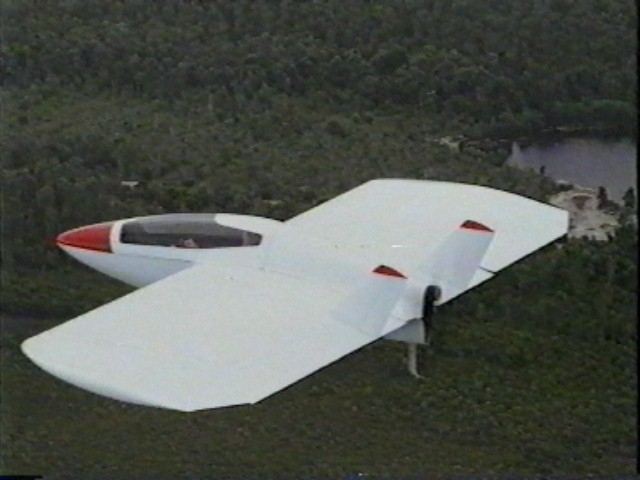

Ну да, его и придётся считать как свободнонесущий биплан.
Реплика 60% 4-крылая вроде нормально уже должна выглядеть. Только голова пилота будет вместо головы R2D2. Придётся пилоту специальную шапочку делать 😁
Длина 7,5 м
Размах 6,7 м
Несущая площадь крыльев (без фюзеляжа) 13,7 м2

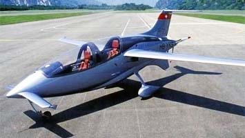

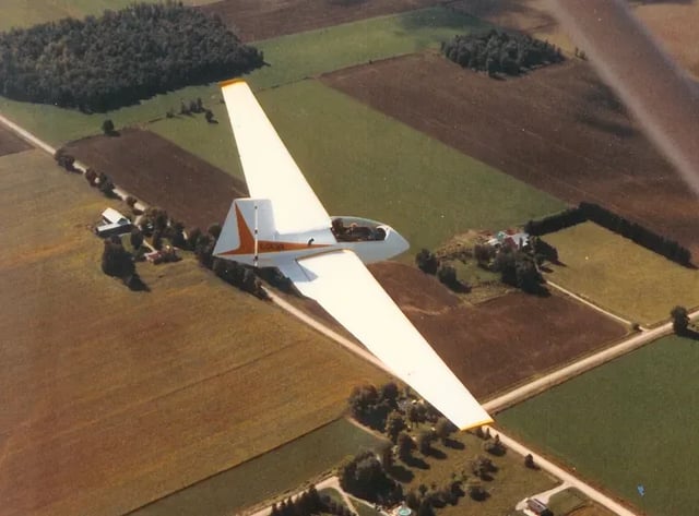

А вариант... Но с другой стороны если пилота положить как в планере, то он и в кабину влезет, ногам тесновато будет.
Опять же , а за площадь и размах крыльев переживаю.. все таки это аппарат для показательных полетов выйдет, без всяких там +5/-5.
Одно его появление, в таком виде устроит "АХ"
Поэтому я бы предложил масштаб 70% и максимальное облегчение и упрощение, фюзеляж обтянуть синтетикой, крылья люминь.
Вот кстати вы обратили на обратную стреловидность задней кромки, честно говоря я всегда думал там нормальная стреловидность, т.к. смотрел видео а не картинки внимательно рассматривал. Так что для удобства и облегчения можно пожертвовать и стреловидностью... Хотя я так понимаю стреловидность по задней кромке проще чем по передней.
