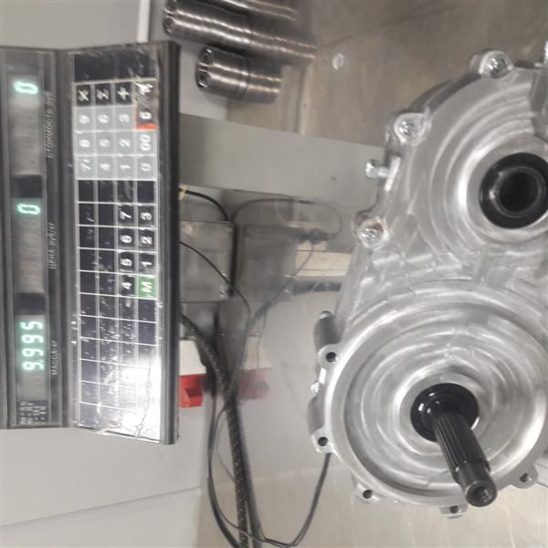

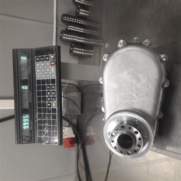

В этом исполнении оставили перед подшипником стопорное кольцо для отверстия Ф85 мм.
Резьбу во втулке решили не делать. Она сальник не сцентрует как нужно.
В этом редукторе заложили установку мыфты сцепления. Так планируем эту муфту применить и на дизельном моторе. Работы по нему решили возобновить.
    40,1 КБ · Просмотры: 169
    43,7 КБ · Просмотры: 175
[highlight]Довели муфту до ума. Она наработала почти 200 часов. Вопросов нет по ней.[/highlight] Да же ферадо не износилось.
Включение четко на 2200 об мин.
Сейчас модельщик сделает модели. Шестерни разработаны и так же испытаны. [highlight]Они с интересным углом[/highlight]. Тут правильно написали, что у нашего ГОСТа нет такого угла. Но кто сказал, что этого инструмента нет у Европейцев

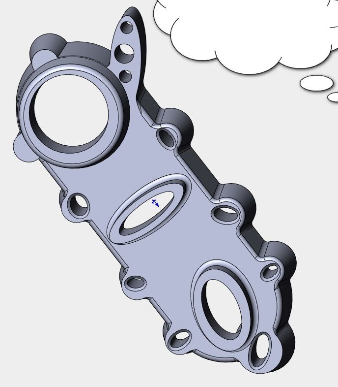

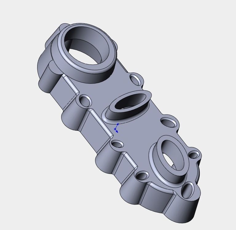

[highlight]Конструктор зря деньги не получает[/highlight]. В принципе он делает, что ему говорят. И создаёт это в электронном виде. Так проще. Система Хеденхайн хорошо работает с файлами инвентора.
Готовый образец получился да же легче электронной модели.
[highlight]И модельщик не зря деньги получает[/highlight]. Стенка пролилась 5 мм без проблем.
[highlight]Мой литейщик[/highlight] просто пользуется тем, что у меня на всё не хватает времени. И[highlight] гнёт не реальную стоимость[/highlight]. Но и этот вопрос решаем.
  Понятно , литейщик враг и скоро будет предан анафеме !
Иваныч , а с какого перепугу ты сделал очередной трёхвальный ?
  Второй тоже закосячили так , что пришлось делать всё заново ?
   Иваныч , жаль , что я ничё не понимаю в  Система Хеденхайн  , а корпус редуктора в форме пирожка намалюю за минут 50-т илли 60-т . А Завтра  часам к 14 -00 эти скульптуры уже будут в виде моделей . ( не пугайся - такое даж китайцы не скопируют )
     [highlight]А тебе слабо на компе научиться картинки малевать ?[/highlight]

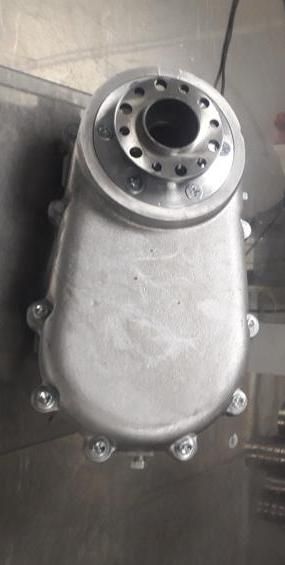

      Доработали  вариант крепления УХА к мотораме  .
  Кулаг Иваныч , предлагаю название новой модели : [highlight]Пончик - Пятачок .[/highlight]  Смотри фотку И признай , что  похоже на пончик и пятачок на месте .

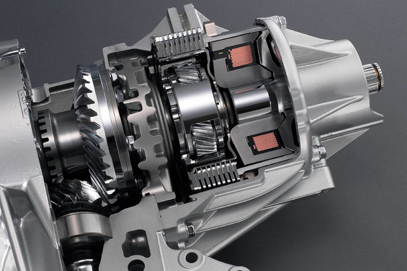

Задний мост Хонды:
Вопрос. На сколько целесообразно на БМВ делать редуктор с параллельными валами?
Планетарный редуктор не пойдет? Вход - солнечная шестерня. Выход - водило. Включение - торможением коронной шестерни.
Трудно будет найти планетарку с приемлемой для такой схемы включения редукцией. У меня лежат несколько планетарок от АКПП - редукция при фиксированной наружной шестерне и выходным валом на водило - что-то около 4-х получается... 🙁

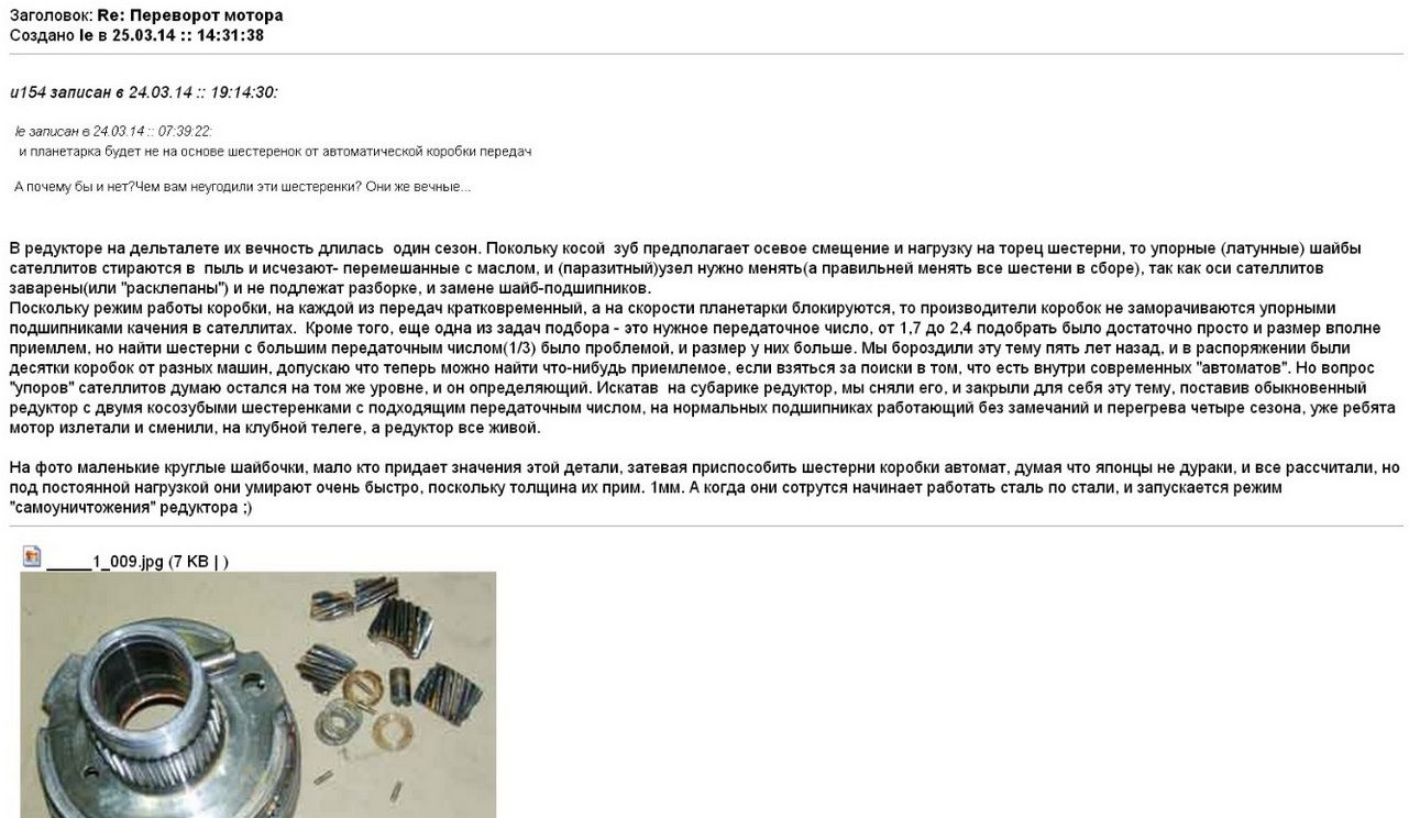

  Пытались многократно  из АКПП  авто собирать  РЕД для пропеллера .  На форуме даж есть отдельная   тема .
Зуб мелкий у сателитов  + наклон зуба . За  бугром - даж пытались увеличивать количество сателитов  .
Если не ошибся, то для редукции 3,0 получается:
-сателлиты 17 зубов
-солнечная 34
-корона 68.
Модуля 3.5 хватит? Прямозубого? Делительный диаметр короны при этом 238 мм.
Hitek сказал(а):
Задний мост Хонды:
Здесь планетарка является  дифференциалом и практически не работает, так как при буксовке она блокируется.
Если отключить блокировку и побуксовать в жёстких условиях (что бы крутилось одно колесо на приличных оборотах, эта планетарка накроется за несколько минут так как тут смазка производится разбрызгиванием.
Даже межосевые планетарные дифференциалы в раздатках внедорожников и то не надёжны хотя там и стоят масляные насосы и смазка происходит под давлением.
В планетарках слабое место это смазка осей сателитов, тут два решения и оба сложные.
1. идеальный, подвод масла под давлением в сами оси сателитов.
2. подвод масла под давлением в вал и разбрызгиванием уже из него жиклёрами на сателиты.
Нет тут дифференциала в привычном понимании. И включается выключается эта "блокировка" чаще чем Вы себе можете представить
https://pikabu.ru/story/polnyiy_privod_shawd__unikalnoe_reshenie_ot_honda_4332705
Примеров успешной работы и смазки подобных механизмов разбрызгиванием и "окунанием" великое множество. Начиная от планетарного привода ВОМа трактора беларусь 50-го года рождения и заканчивая бортовыми редукторами разнообразных самобеглых тележек. Пожалуй соглашусь, что там обороты поменьше, но так ведь и со смазкой вопрос решаем. А еще можно подшипники качения в сателлиты пристроить?
Это обычный межколёсный дифференциал устраняющий разницу угловых скоростей колёс одной оси при повороте.
При пробуксовках он моментально блокируется.
Ни чем кроме принудительного смазывания под давлением на предполагаемых оборотах работы планетарного редуктора проблему смазки не решить.
В скоростных редукторах сателиты стоят на игольчатых подшипниках и как раз заклинивание этого подшипника и является основной причиной поломок этих редукторов.
Повторюсь. Нет там дифференциала. Есть 2 независимых друг от друга редуктора, и 2 муфты. Посредством муфты отключается (частично или полностью) отстающее колесо. Частота вращения на забегающем колесе при этом не увеличивается.
Редуктор там действительно двухступенчатый, один планетарный один гиппоидный. Планетарный редуктор расположен спереди  от гиппоидного, но его редукция я думаю не более чем 1 к 1,5.
Те планетарки что расположены по бокам гиппоидной передачи редукторами не являются, а являются как раз дифференциалами.
Ладно, признаю свой косяк :🙂
Но от идеи не отказываюсь  🙂
Hitek сказал(а):
Дифференциал там есть обычный, присмотритесь зачем там ведомая гипоидки прикручивается к разьемному корпусу. Планетарки и муфты по краям нужны для придания колесам разной угловой скорости (для курсовой устойчивости). При замыкании одной из муфт соответствующее колесо принудительно крутится быстрее противоположного. При прямолинейной езде все работает на свободном дифференциале, при появлении скольжения (бокового) система активирует одну из муфт, что бы устранить занос. У Мцубиси это называется AYC, вот сдесь можно почитать http://forum.amadeus-project.com/index.php?showtopic=2865
Инфа с форума на картинке .
