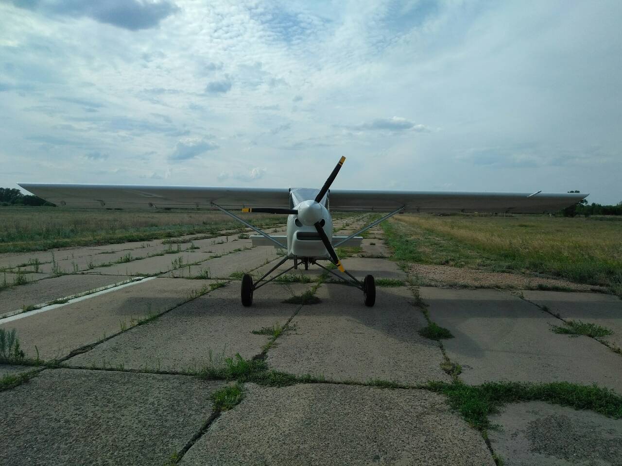

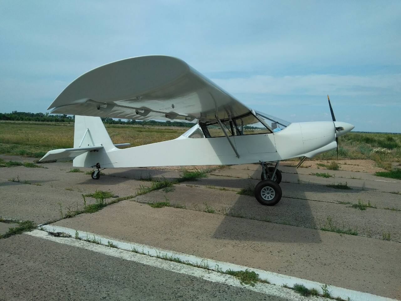

Все нормально рассчитано для тянущей схемы. Сделали доработки.
Все лето сверлил в 3-х осевом редукторе роликовый подшипник дыру. Так и не просверлил.  И обидно не начал даже.
Герметик то-же не протекает, почему то.
Да и пилота из Самары предупреждать не нужно он на связи.
А вот по весу доработанный 3-х осевой, дает и хорошую центровку и габарит на Сузуке Ж13ВВ.
И тягу 250 кг. Нет потерь практически. И это мотор всего на 4500 об мин во взлетном. Разбег не более 100 м.
https://youtu.be/wZuqrJ46sOg

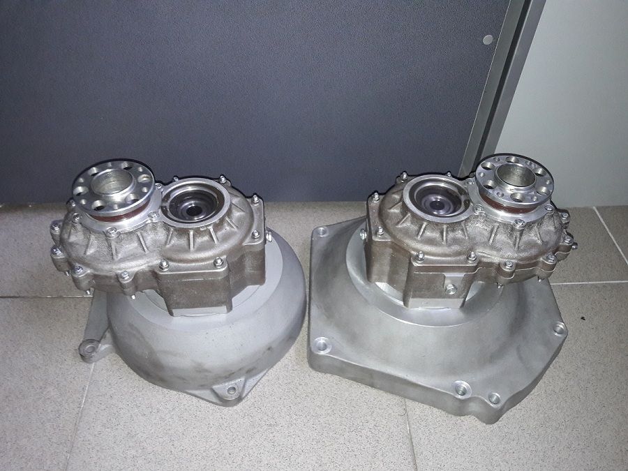

Да, забыл по облегченный маховик на редукторе напомнить. Вес там 1.2 кг.
Но вот на холостом работает ну просто приятно.

Муфта налетала на Скай Ренжере уже больше 300 часов.
А веселье вызываешь у меня ты, несчастный человек. Когда прячешь свой мобильный в алюминиевую банку из под колы. Что бы твое местоположение не определили.
Это с твоих же слов ;D :'(
Я сильно переживаю за твое душевное состояние Шурик ;D
Первым сгорит игольчатый подшипник на верхнем валу .
И, что бы тебе легче было жить в новом году. Сообщаю, что игольчатый подшипник на "горит". Он вращается ;D
И знаешь очень даже не плохо.
По крайней мере народ доволен.
По весу легче конкурентов. И нет штифтов на демпфере. Которые постоянно ломаются.
Да и конкуренты задумали покупать станок для нарезания шлица.
А до недавнего времени так его хаяли. Только он у нас (шлиц) теперь шлифовкой делается. Встаёт без люфта вообще.

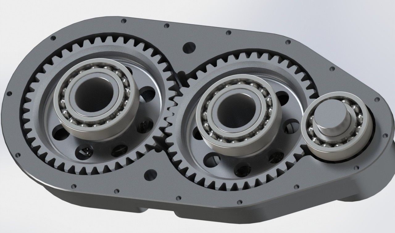

несмотря на малый вес и габариты
Где картинки? О чём речь...
http://www.homebuiltairplanes.com/forums/attachment.php?attachmentid=76908&d=1546348494
http://www.homebuiltairplanes.com/forums/attachment.php?attachmentid=76463&d=1544296809
=KASPERWING, ZENOACH 23 HP

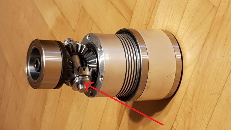

И что эта конструкция работала ?
Эти шестерёнки в дифференциале находясь в маслянной ванне при непрерывной работе более 3 минут на повышенных оборотах  (буксовка одного колеса в снегу например) привариваются к валу.
Даже если поставить их на игольчатые подшипники без принудительной смазки они всё равно долго не протянут.
