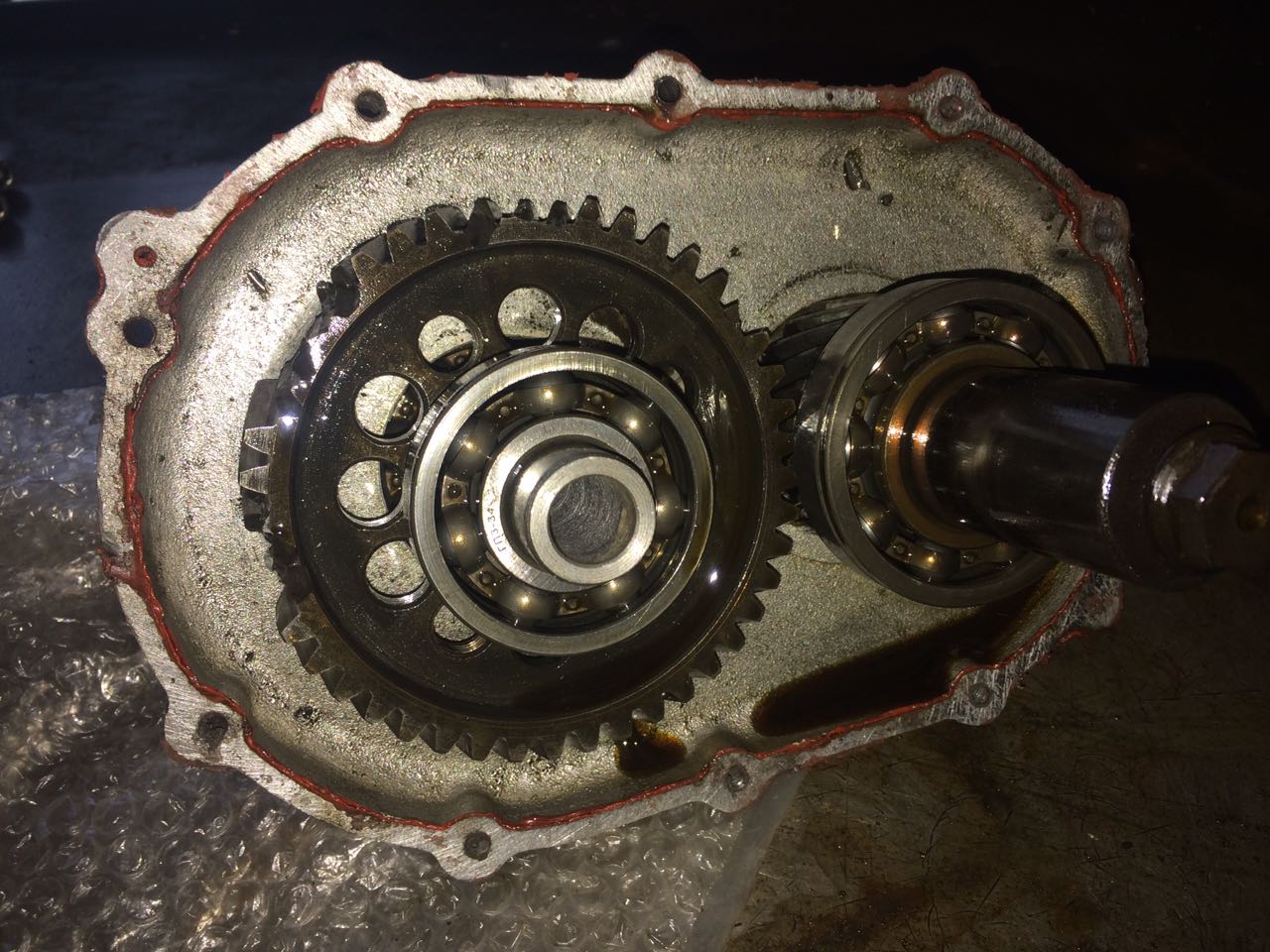

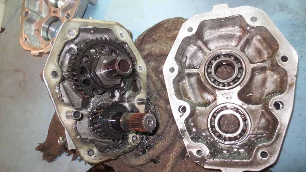

Я вполне поверю что ваши редукторы "живут" 200..300 моточасов.
Что такое 300 часов редуктора?
В редукторе есть первая шестеренка которая вращается со скоростью, скажем, 3000 об/мин.
Следовательно за 300 часов каждый зуб шестерни испытает   3000 * 300 = 900000 нагружений.
Вспоминаем что там говорят про усталость стали.
Сколько у шестеренки останется прочности после почти миллиона нагружений?
Но не все зубья испытывают равные нагрузки.
В пределах одного оборота изменяется мгновенное значение крутящего момента и пики этого момента всегда будут приходиться на одни и те же зубья первой шестеренки, а для остальных шестеренок редуктора эти пики моментов будут доставаться остальным зубьям примерно поровну за все 300 часов работы. И всё это будет приводить к снижению усталостной прочности.
Очень часто при расчете шестеренок это упускают и рассчитывают их на усредненный момент.
Отсюда и "ноги растут".

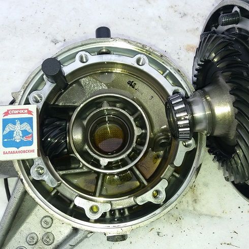

Смотрим на размер ведущей шестерни колёсного редуктора мотоцикла БМВ.
Два цилиндра мощность более более 100 л.с.
Пружинный демпфер в КПП демпфером можно назвать условно (это скорее противоперегрузочная муфта), диск сцепления без пружин.
Вы верите что эта шестерня может развалится даже через 10 млн. нагружений.
А в КПП размер шестерён видели?
Или я чего то не понимаю или инженеры БМВ идиоты.

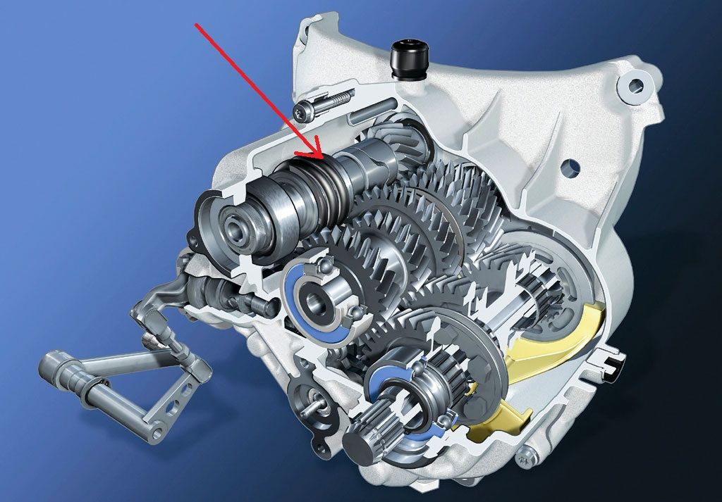

Вот противоперегрузочная муфта в КПП. Ни каких демпферов больше нету. Шестерня первичного вала под нагрузкой на любой передаче.
Почему то ни чего не рвёт.
Странно.
И это на два цилиндра с дурной мощностью.

Сергей, эта самая муфта и гасит ударные нагрузки. Тоже самое делают пружины в диске сцепления автомобиля. Плюс, маховик сглаживает неравномерность крутящего момента.
Но...это все не говорит о том, что в авиаредукторах должны быть какие-то особенные шестерни. Делали бы их массово, как коробки передач автомобильные, они бы и стоили на том же уровне, пропорционально количеству затраченного материала.

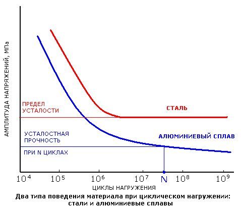

Нормальные проектировщики знают что такое усталость металла.
Поэтому и проектируют грамотно.
Там где надо всего миллион нагружений они закладывают требуемую остаточную прочность, и шестеренка получается легче чем на мотоцикле.
А там где надо шестеренке работать "вечно" проектировщик закладывает уже предел усталости в те расчеты.
