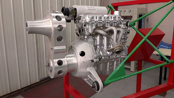

Дурацкий глиссер на картинке. С воздушными винтами - и на крыльях!
Как надо понимать лозунг "Дурацкий глиссер" ?
1.Глиссер спроектированный и изготовленный дураками .
2. Глиссер предназначенный для перевозки дураков .
У нех здесь таких полная психушка .

КПД выше в разы
А можно поинтересоваться, более конкретно, во сколько раз?
http://www.youtube.com/watch?v=_cCTmwZX5fE
        Где видно что КПД  выше ?
mzm сказал(а):
Uptosun писал(а) Вчера :: 17:47:13:
HAINOV писал(а) Вчера :: 16:12:53:
КПД выше в разы
Чем плотнее среда, тем меньше её приходится возмущать (перемешивать зря) что бы от неё отталкиваться с той же силой.
КПД воздшного винта не превышает 0.7, КПД гребного же в свою очередь может достигать 0.8.
Уже интересно . До какой скорости КПД гребного винта может достигать  0,8 ?
До хорошей, поверь, до 60 -70 узлов с частично погруженными винтами. Не забывай, что у тебя там еще и крылья на картинке присутствуют, а они тоже имеют лимит по скорости эксплуатации.
Воздушный винт работает и на 700 км/час . Эт я о том что водный винт на таких скоростях работать может ( теоретически )  ? Диапазон скоростей у водного видать поменьше будет ?
Летаете на 700 км/ч? На 700 у ВВ кпд 0.7? Там даже не 0.5 будет.

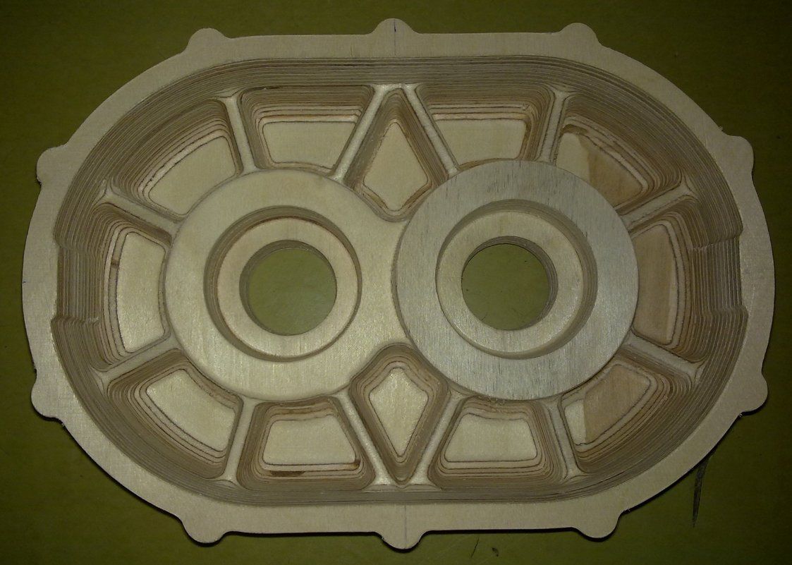

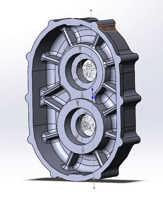

3D принтер по скорости изготовления моделей просто отдыхает .
Вопрос : Какие есть варианты недорогих модельных пластиков ( не должны плавиться при скоростной обработке фрезой или резцом )
Пенопласт экструдированный отлично режется, вспененный ПВХ похуже (фреза острая должно быть). Кстати по пенопласту льют, методом выжигаемой модели. Фанера тоже не плохо (предпочтительно сверхлёгкая). МДФ, спресованные опилки с циркулярки (в любом мебельном цеху) на полиэфирном или эпоксидном связующем. Гипс с пластификаторами с последующей пропиткой (правда пыльно и фреза садится).
Но думаю  пенопласт предпочтительней, жаль плотности больше 35 кг/мкуб в магазине просто так не купишь
