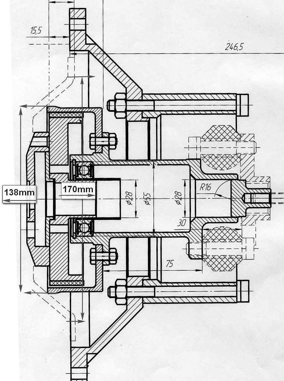

Это реальный модернизейшн , 168 мм не смогли впихнуть даже товарищи немцы из компании take-off . Полякам тоже видать не удалось втиснуть 168 мм в корпус .

Берём другую "голову" для стартера. Разворачиваем тяговое реле на 90 градусов и ставим барабан до 170 мм
Для этого нужно быть автомобилистом и знать, что стартера по деталировке могут взаимо заменяемыми быть. Но "умным" литейщикам из Минска этого понять не дано. Они круглое носят, прямоугольное катают ;D

  Конкуренция в режиме реального времени . Кулага  рисует муфту  диаметром 170 мм для BMW 1200 . Наружный диаметр муфты от TakeOff = 138 мм .

  Господа , зачем так волноваться ?  Предлагаю установить ваши редуктора на аэроглиссер (корпуса аналогичные ) и в процессе гонки выяснить чей редуктор покрепче задуман и исполнен .
Трассу проложить с поворотами и зигзагами - чтоб муфты работали постоянно в режиме пуск ,стоп ,пуск, стоп .
Если Кулага сумеет впихнуть муфту 170 мм - ТакеOff  и Чернов могут испытать волнение . Вопрос сколько лет понадобиться Кулаге на доводку ?  Чернов этим вопросом занимается 4-е года , Кулага больше года , а соревнования на аэроглиссерах пока не организовали .
