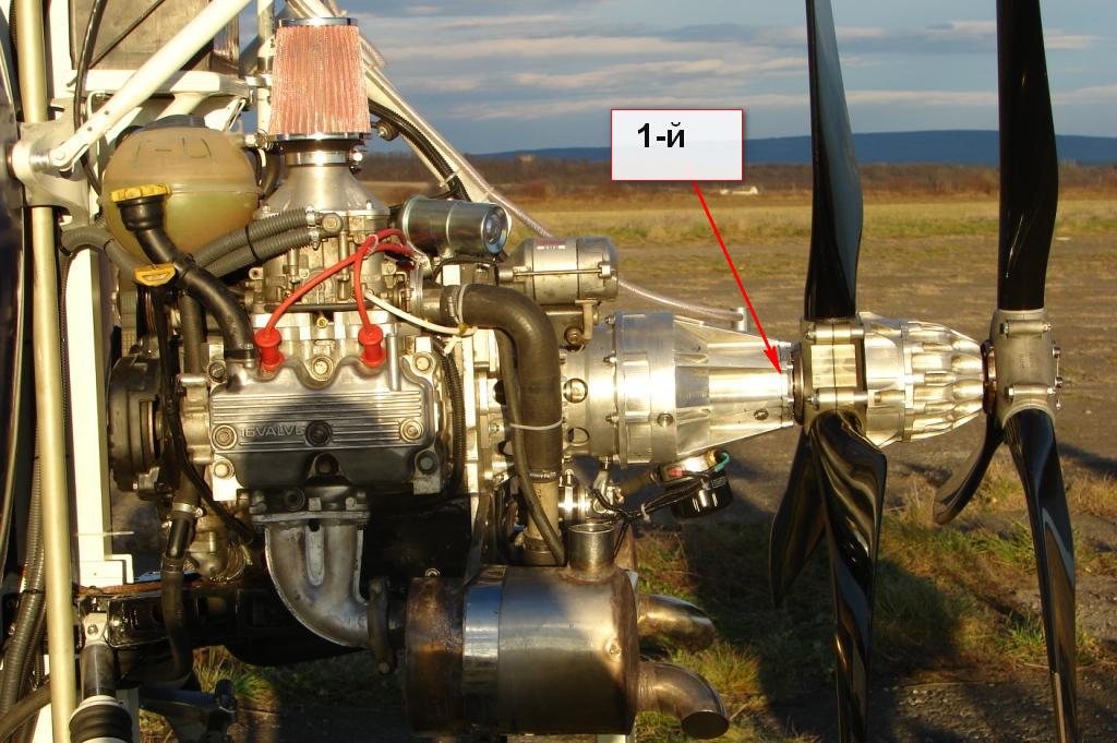

Всё элементарно , на первом подшипнике  "висят" два пропеллера . Все схемы соосников давно придуманы , продуманы , и неоднократно изготовлены ещё в прошлом веке .
    117,9 КБ · Просмотры: 134

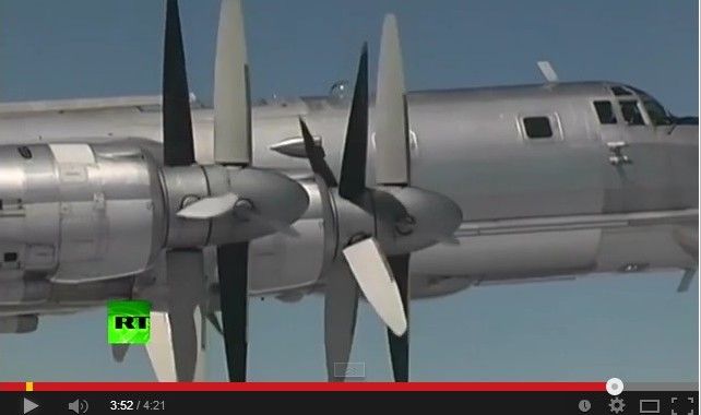

Вот в этом видео кста видно угол лопастей на крейсере у Ту-95 http://www.youtube.com/watch?v=v71eF8HdZb8 смотреть 3:51
Тогда о каком в разы большем количестве деталей Вы говорите?
  Кто знает какой Ђгол Ђстановки лопастей  должон быть на крейсере ?  Лопасти есть , а где крейсеры ?

Вопросик к mz, может он конечно и звучал, просто не видел, а вы не думали выпустить редуктора с промежуточным валом для автоконверсий что бы поднять ось винта для нормальной компоновки в капот самолета? а то самалетчики кроме ротакса и субаря больше ни чем располагать не могут 🙁
я бы первый редуктор для обкатки даже купил 😉
Крейсеры внизу плывут, в кадр не попали просто...
BMW 1200 или ХОНДА L уложенная набок тоже используют . Редуктор с дополнительной шестерней америкосы изготавливают   в разных вариантах и под разные моторы .
Я прекрасно знаю что этот мотор хонду на бок уложили, я говорил о редукторе который этого требовать не будет
Ось редуктора на 90 мм выше центра коленвала , можно добавить ещё одну большую шестерню и расстояние от центра коленвала до центра винта = 210 мм . Вес редуктора увеличится почти в два раза + смазка от насоса .

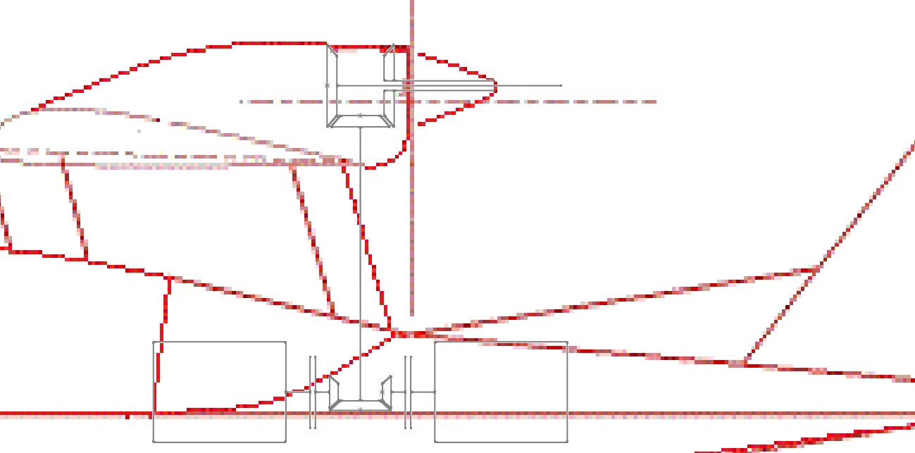

может такой вариант "замутить"
Зачем ? Столько технических сложностей преодолеть с какой целью? Что вы улучшите в компоновке , в ЛТХ или может быть увеличите  ресурс ? Ничего кроме необычности и бестолковой работы.. На Ту-95 смысл установки соосных винтов в увеличении мах скорости до 900км /час , вы на своей самоделке с обычным винтом уже достигли скорости вырождения лопастей винта ?

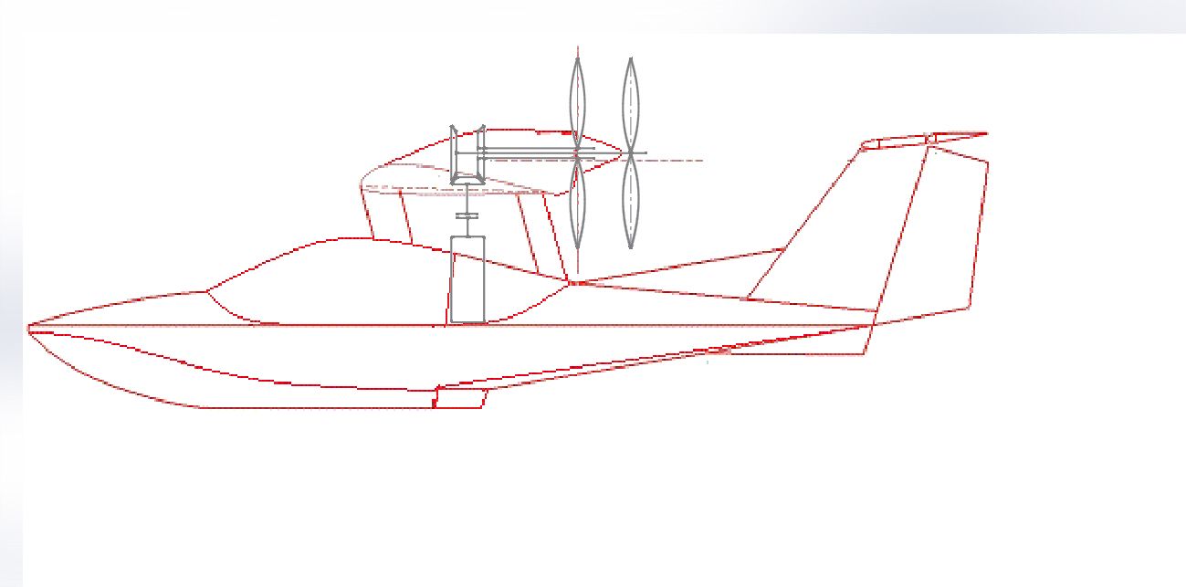

Вопрос вброшен для обсуждения. Сознательно контуры взяты с ветки, где народ любит "пофлудить".
Если серьезно. В компоновке улечшается развесовка. Центр тяжести ниже. УменЬьшается Сх, потому что двигатель в корпусе.
Эффективность винтов, их диаметр, количество лопастей для лодки - это вопросы для обсуждения, на то он и форум.
Технические трудности:
1.Отсутствие двигателя с вертикальным коленвалом.
2. Отсутствие углового редуктора согласованного с соосными винтами.
Поз. 1 в технике давно решена, достаточно посмотреть на газонокосилку. Есть вертолеты с вертикальным валом. Если поднапрячься,  можно "осушить" картер мотоконверсии с жидкостным охлаждением.
Остается поз 2. А это уже к вам, господа редукторостроители.

  Дорабатывайте вкладыши любого двигателя от 100 сил для работы в вертикальном положении , а после испытаний на 1000 часов  можно приступать к разработке редуктора .
  Низкий центр тяжести , отсутствие затенения винта и реактивного момента  эт реальные
плюсы .
У лодочных подвесников КВ всегда вертикальный .
Это проще простого. Конический дифференциал. Маленькая шестерня от мотора приводит две конические шестерни на соосных валах. Одновременно с приводом соосных винтов получаем какую надо понижающую редукцию.
Не нужно дорабатывать вкладыши. Нужно на торец коленвала добавить подшипник. Конструктивно это элементарно - вместо задней крышки с сальником делаем новую с подшипником и сальником. А на коленвал точим переходник с посадочным местом под подшипник.
Ресурс такого решения будет не 1000 часов, а гораздо больше ресурса двигателя.
Вопрос  как автомибильный мотор будет работать в вертикальном положении , смазка и охлаждение тож заточены под горизонтальный коленвал . Проще добавить ещё 2-е шестерни редуктору .
Согласен с MZ. А заодно добавить еще один двигатель, для надежности.
