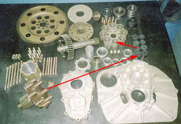

Совершенно  не понятно, что удерживает втулку винта от самостоятельного полёта от редуктора, вместе с мотором и самолётом.
Это как раз понятно. Смотрите цепочку:  буртик в крышке-подшипник-шестерня-гайка на валу.
Вот именно шестерня-гайка мне не понятны, между ними жесть какая то :-?
Вот этот   http://www.reaa.ru/cgi-bin/yabb/YaBB.pl?num=1350242494 ;
ссылка почемуто не открывается
Ссылку поменял на эту
http://www.reaa.ru/cgi-bin/yabb/YaBB.pl?num=1350242494/540

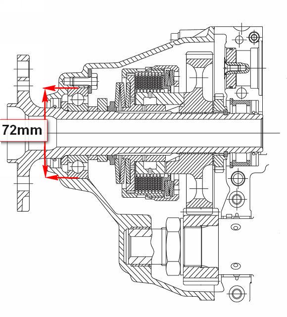

Кто подскажет , какой диаметр шестерни в существующих редукторах , рассчитанных на такую мощность , а так же модуль и ширина заба ? Я Михаилу доверяю , но проверить не помешает  😀 А так же какие подшипники ? 😉
Шестерни ROTAX 912 , 100 сил . Диаметр подшипника 72 мм , печатайте на бумаге  1:1 и изучайте размеры . Модуль 2.5 .
Под 170 сил  размеров желательно накинуть .

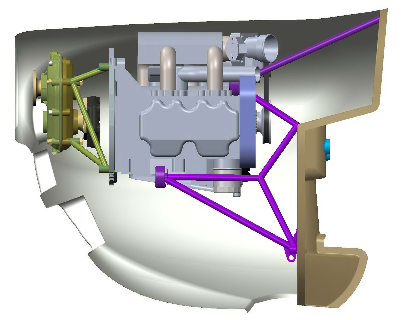

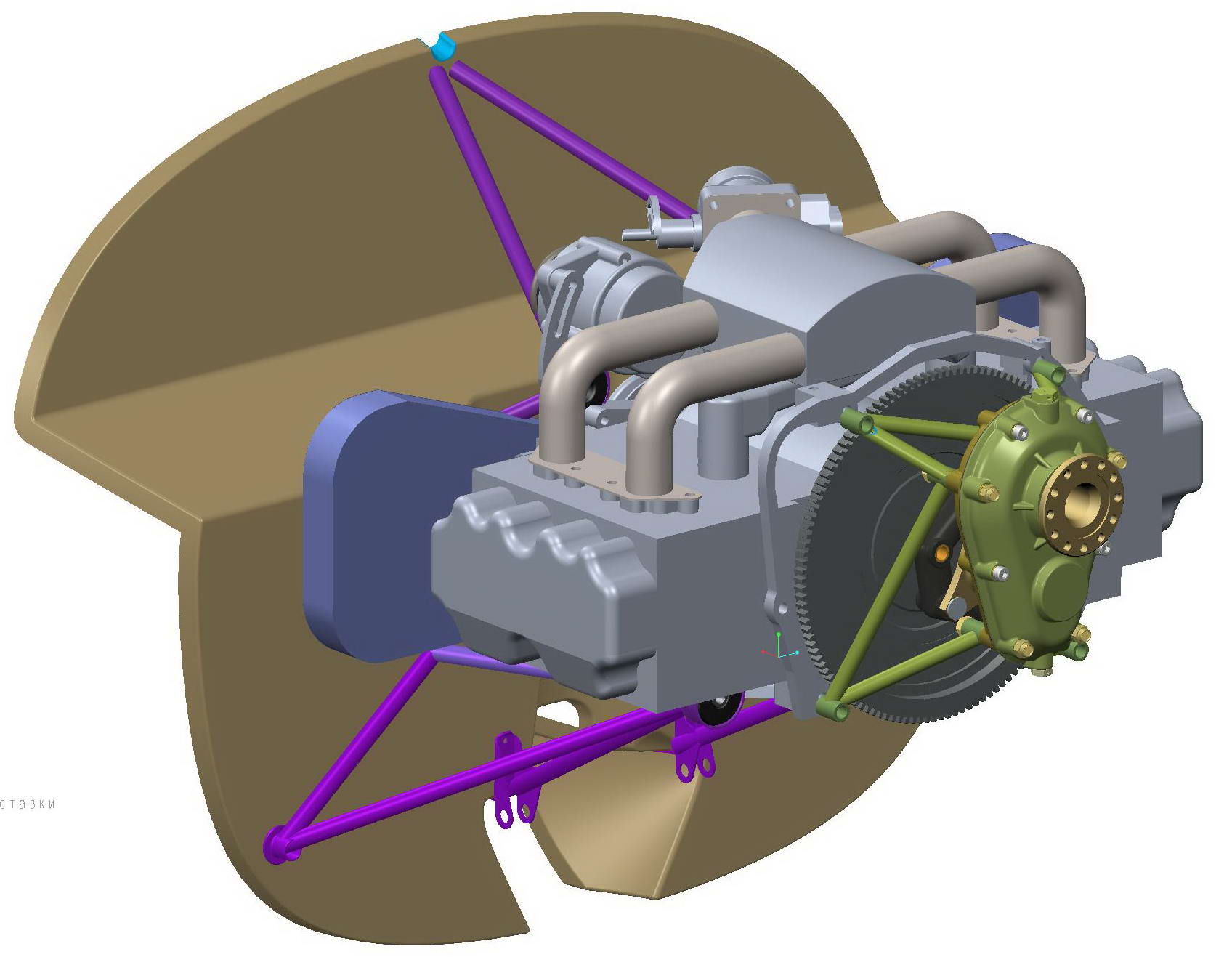

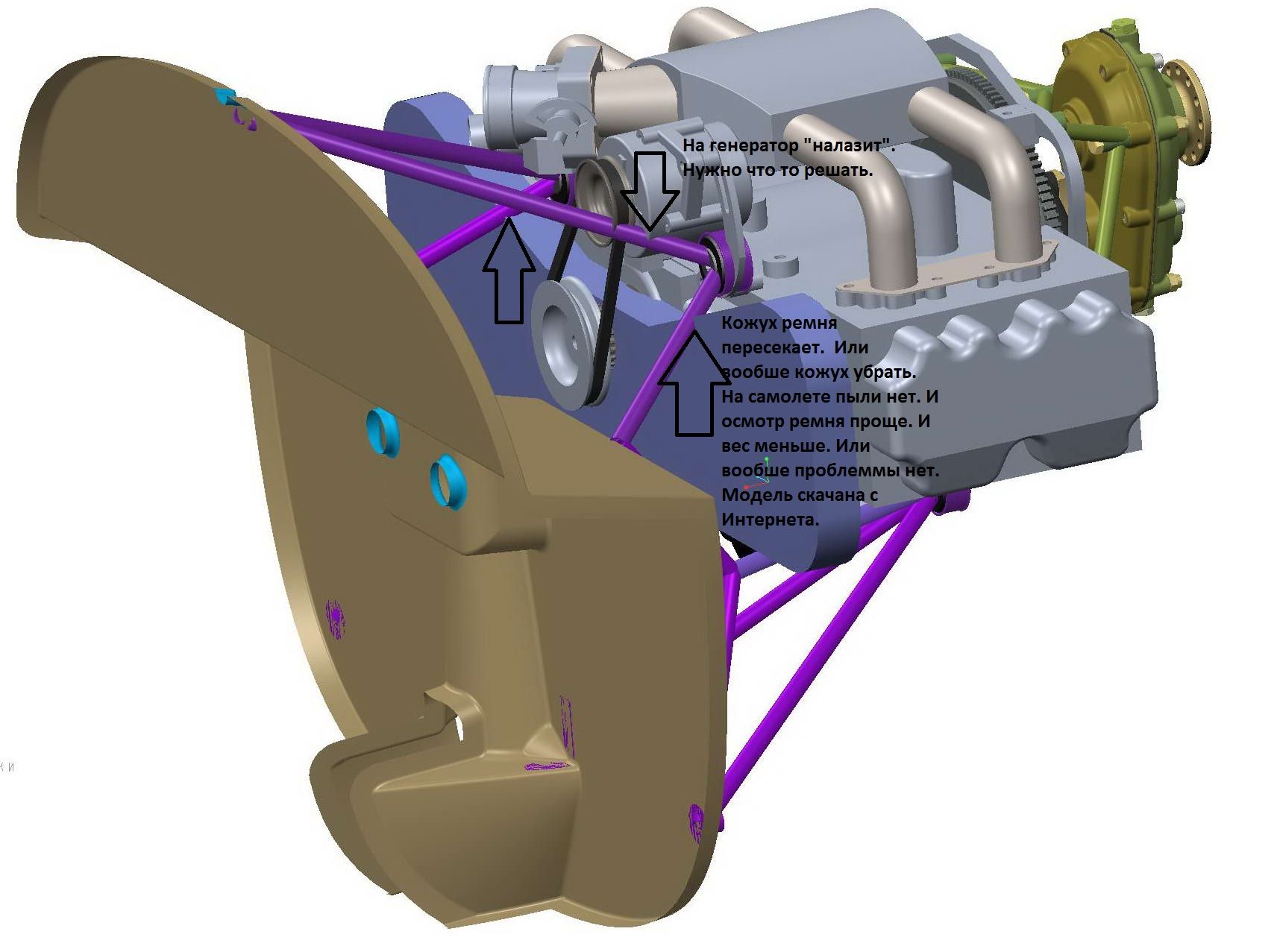

Михаил прикинул мотораму на СУБАРУ ЕЖ25
https://freemail.ukr.net/attach/get/14030887750804662447/1/la40-0-7120-0000-00_mount.pdf
А Михаил слышал когда нибудь о гироскопическом моменте винта?

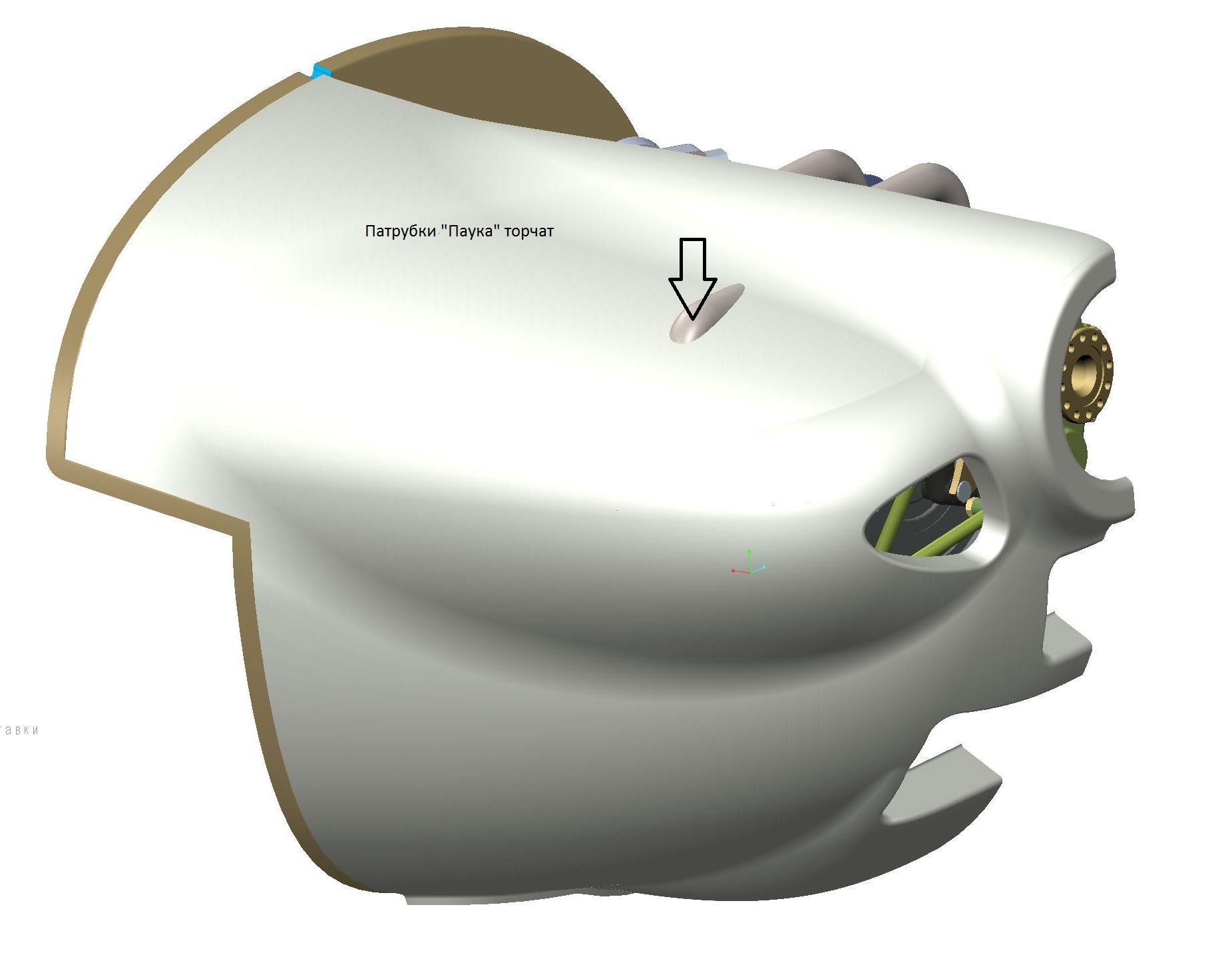

Как флянец винта за срезом капота оказался?
Капот от Ротакса примерял,
Кроме гироскопического момента он еще рассчитует саленблоки на нужную частоту колебаний 🙂

Так же нужно рассчитать, что бы в случае отрыва одной лопасти или другого разрушения винта, отозвался редуктор от мотора, а не вместе с мотором от моторами.
Зачем отрывать редуктор ?   Мот достаточно оторвать винт  от редуктора .
Если конструктору в светлую голову приходят мысли о разрушении конструкции в полёте ...
Конечно , в первую очередь винт. На то он и конструктор , что бы предусмотреть все на земле. 🙂 А факт был пол года назад в Африке , когда людоеды чуть не съели пилотов , которые спустились на парашуте с оторванным и загоревшимся двигателем ...от ТЛ2000
Обратите внимание на вал винта редуктора ротакс, он длинный, несмотря на наличие муфты, конструктор не стал "обжимать" корпус по этой муфте, а использовал ещё и проставочки до подшипника, стараясь максимально их разнести (подшипники). Если Михаил уже рассчитал циклические нагрузки от гироскопического момента винта на подшипники, а также их усталостную прочность, то ему наверняка будет понятен ход мысли австрийского инженера.
P.S. Многие ответственные запчасти в авиационном моторе испытывающие циклические нагрузки рассчитываются с коэффициентом запаса прочности 25! Глядишь и капот переделывать не прийдётся 🙂
