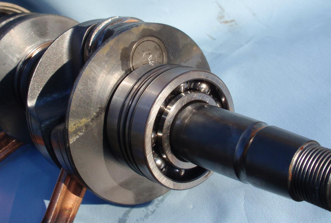

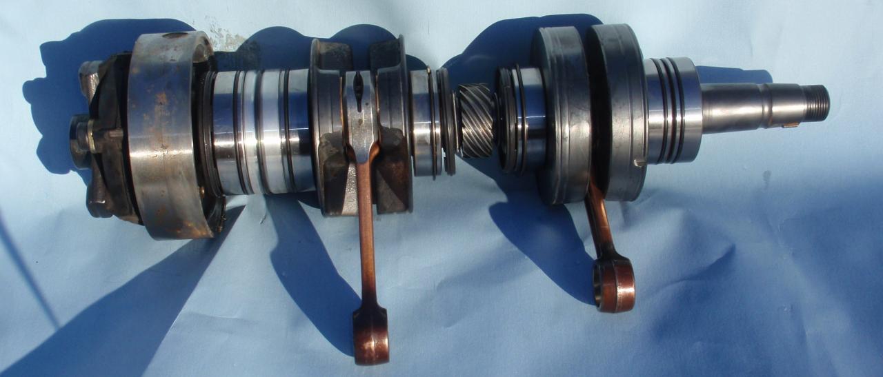

По мнению Михаила, Ротакс ставит муфты в редукторе, что бы при поломке винта ( резкой остановке) не скрутить коленвал, так как он прессованный. Другому двигателю с нормальным коленвалом муфта сцепления не обязательна, только демферная муфта.
Ни разу не слышал, чтобы коленвалы были прессованные, может кованные? Так они прочней литых, и вообще они по умолчанию должны коваться, может конечно путаница в терминологии. Обратите внимание на тарельчатые пружины поджимающие фрикционы. Муфта не только для защиты от перегрузки в критических случаях, по моему мнению она  "срезает" пики неравномерности крутящего момента во время вспышки в цилиндре, в кинематической цепи коленвал-винт, снижая тем самым пульс на зубах, так как винт имеет не кислый момент инерции. В редукторах кустарного производства зубы получают удары молоточком на резиновой рукоятке. Во взрослых моторах демпферов нет, но есть точные большие зубы и обороты в два раза меньше.

ROTAX вооружил редуктор двумя муфтами . В одном блоке австрийские парни разместили две муфты  и сделали это очень компактно .
Ни разу не слышал, чтобы коленвалы были прессованные, может кованные? Так они прочней литых, и вообще они по умолчанию должны коваться, может конечно путаница в терминологии. ...
Прессованный коленвал от ROTAX 582 UL

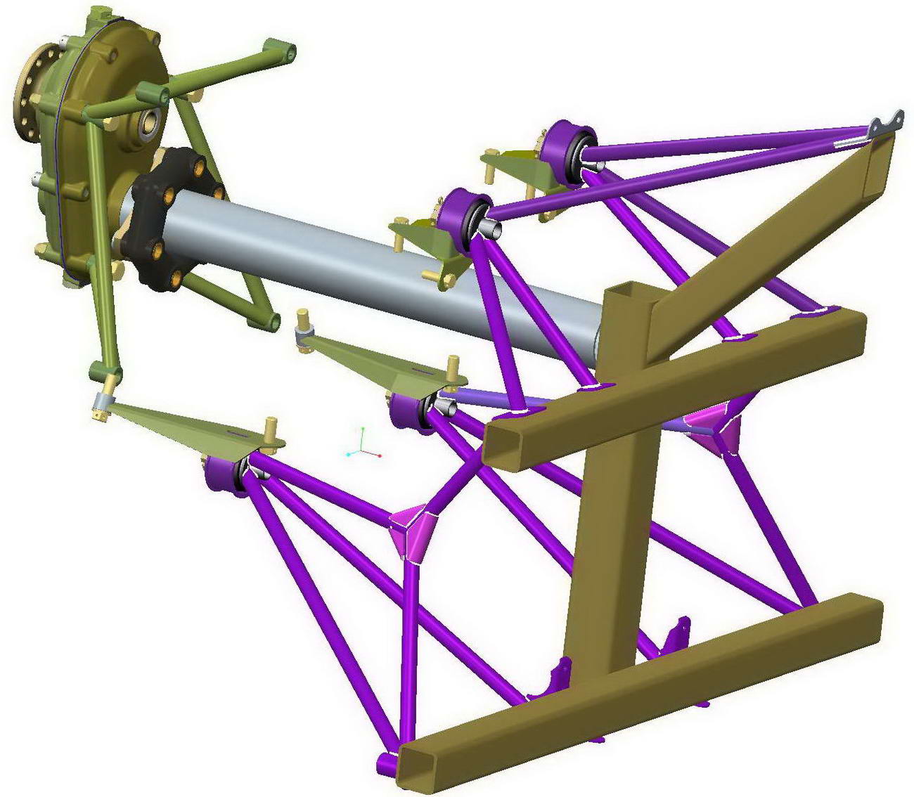

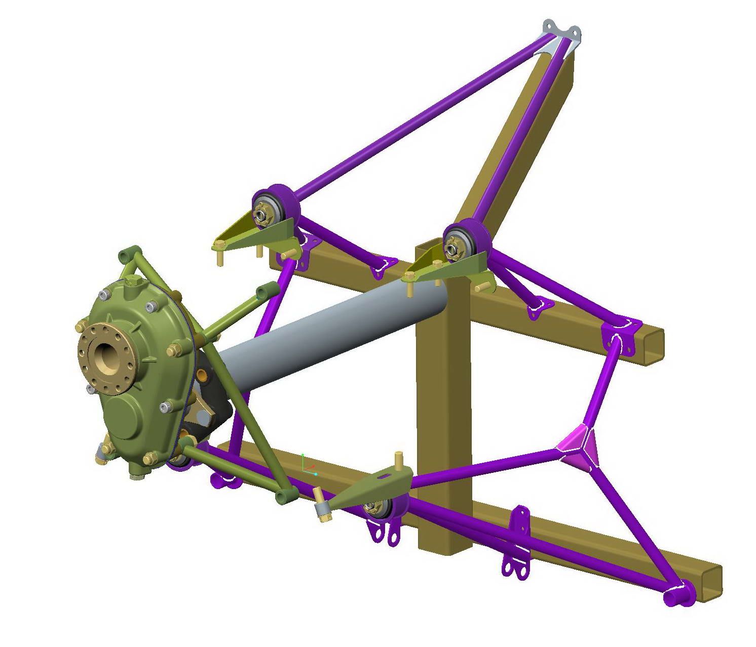

Михаил Волынец просчитал мотораму и внес изменения. Серая труба на рисунке разрезается пополам и протачивается под размер вкладышей коленвала и вставляется в блок вместо коленвала. Таким образом получается два кондуктора для сварки моторамы двигателя и моторамы редуктора. Все присоединительные размеры к противопожарной перегородке и к редуктору  фрезеруются на ЧПУ и мы получаем соосность и точность до 0.1мм.
Потеря устойчивости стержней моторамы. Случай нагружения "Маневренная 1". (ny=+6, тяга винта и крутящий момент в соответствии с максимальной продолжительной мощностью для SUBARU EJ25).
Моторама из трубки 14х1.4 Ст 20. Запас по устойчивости 7.89 крат к расчетной нагрузке.
Потеря устойчивости стержней моторамы. Случай нагружения "Маневренная ". (ny=+6*0.75, тяга винта и крутящий момент в соответствии с взлетной мощностью для SUBARU EJ25).
Моторама из трубки 14х1.4 Ст 20. Запас 9.38 крат к расчетной нагрузке.
Во всех остальных случаях нагружения запас по устойчивости стержней 18 крат и выше. До 59 крат.
Максимальные напряжения в стержнях и узлах моторамы из всех расчетных случаев 10.5 кг/мм2 при расчетных нагрузках. Двух кратный запас к пределу текучести.
Собственная частота колебаний силовой установки вокруг оси Х на амортизаторах моторамы 10, 2 герц. Должно быть меньше 0,5 (половинная гармоника) минимальной возбуждающей частоты.
Для SUBARU EJ25 при работе на холостом ходу возбуждающая частота 74.8 герц.
Узел амортизатора моторамы оптимизировался в ANSYS (материал гиперэластик для резиновых буферов).
Оптимальной жесткости узла добивались формой резинового буфера.
С трубой в качестве кондуктора хитро придумано, но боюсь после сварки, разъёма двигателя с рамой редуктора о точности соосности в десятку можно будет не думать. В металле даже после сварки в кондукторе всё равно будут остаточные напряжения, снимите на мето с трудом поставите. Мне так кажется. Может всёж сваренную на КРС расточить, оставив бобышки с запасом?
Абсолютно верно! Такую мотораму при сварке поведет, какой бы ни был массивный кондуктор. Причем поводка будет исчисляться миллиметрами!
Не голословно говорю - по работе занимаюсь проектированием каркасов, ферм, и кондукторов для их сборки. И варю первые образцы сам, сварщикам не доверяя.
