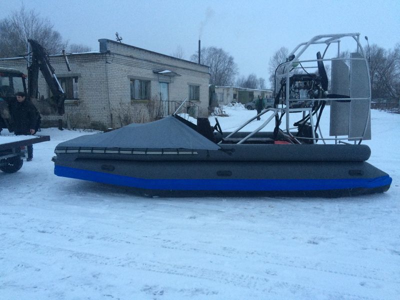

Так, кто и на чём простите будет летать?
    71,9 КБ · Просмотры: 146

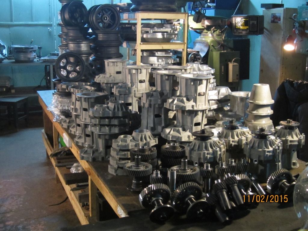

Сегодня собирали партию.в сухом редукторе даже шелеста не слышно.
Хотелось сделать снимок всей месячной нормы лично для кулаго,да боюсь композиция рухнет...
    128,8 КБ · Просмотры: 180
