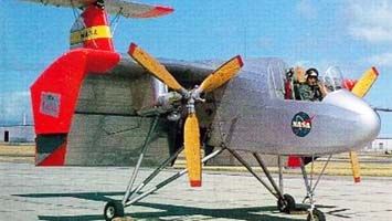

Ясно, что здесь нет стоек шасси, колес и килей. Но тут еще не учтен обдув крыла, который не только борется с перетеканием, но и увеличивает Су
Возможно в обдуве крыла все и дело. Крыло Эрупа на больших углах примерно то же, что и крыло вот этого:
http://www.airwar.ru/enc/xplane/vz3.html
В целом, если еще выяснить потребную тягу и макс. скорость, пока не все потеряно и есть надежда, что характеристики Эрупа не просто рекламный ход.

Выше я писал, что Снайдер, вероятно, пришёл к такой схеме ГО с целью уменьшить необходимую площадь крыла и сделав крыло-лопату, максимально работающую на создание Су. Полагаю также, что он пришёл к такому ГО чисто экспериментально.
Сравнение с современными боевыми хромает по причине их реактивности, то есть, отсутствия принудительного обдува, а также применение совсем другой толщины профилей, которые "привозят" на рули не столь возмущенные потоки. Сокращение высоты шасси также весомый аргумент. На S-4 оно трехстоечное и опасность черпануть на взлете/посадке задней кромкой весьма реальна.
Тем не менее, я упоминал об эскизах Снайдера с двойными управляющими плоскостями на каждой консоли. Задние вполне могли подразумевать функции РВ.
