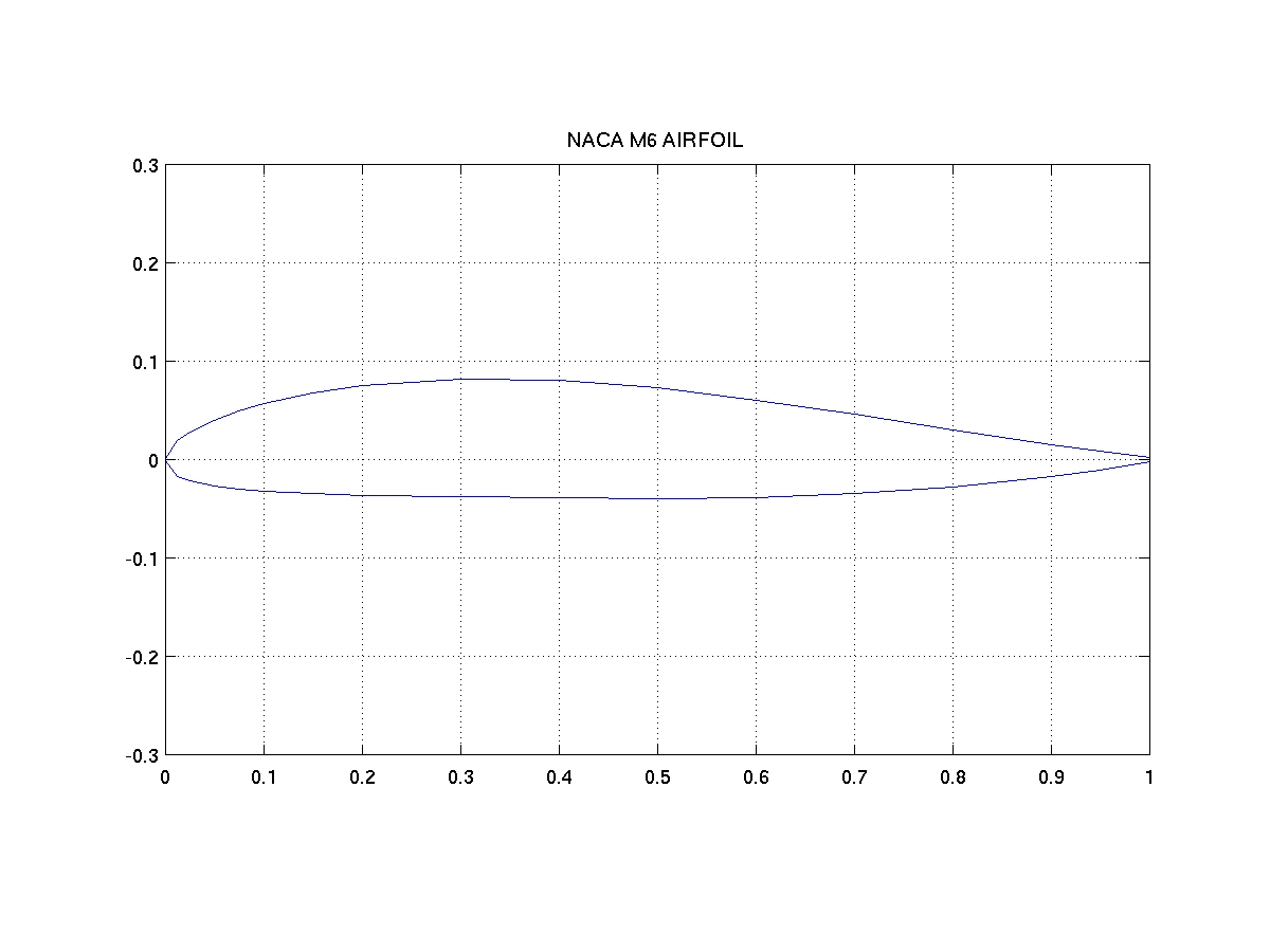

На эрупе, по памяти, профиль NACA M6, 10%, S-образный

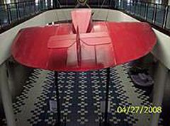

    10,8 КБ · Просмотры: 195
    11,4 КБ · Просмотры: 197
    11,8 КБ · Просмотры: 201

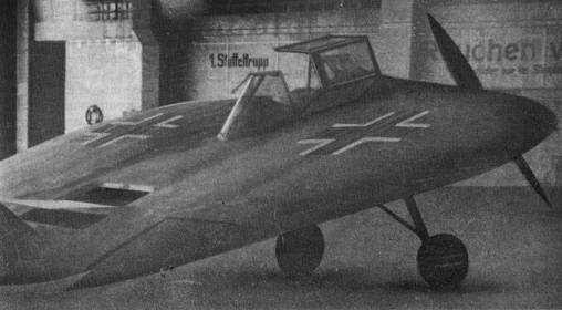

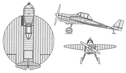

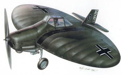

Еще варианты. Интересен люк перед РН. Видимо, для борьбы с затенением на больших угах атаки.
http://www.luft46.com/misc/sackas6.html
    26,3 КБ · Просмотры: 212
    19,5 КБ · Просмотры: 194
    13,8 КБ · Просмотры: 192

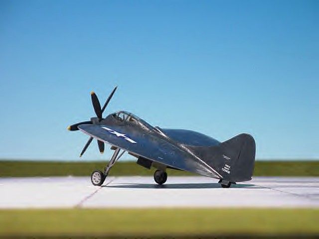

Еще моделька. Хорошо смотрится. И обзор в порядке. Видимо двигатель сзади пилота, судя по капюшону на спине. Рулей правда не видно.
    23,2 КБ · Просмотры: 199

Если снижать строительную высоту, то соответствие профилю М6 попадает под большой знак вопроса. Ибо есть М3, М4, которые выполняют это условие.
