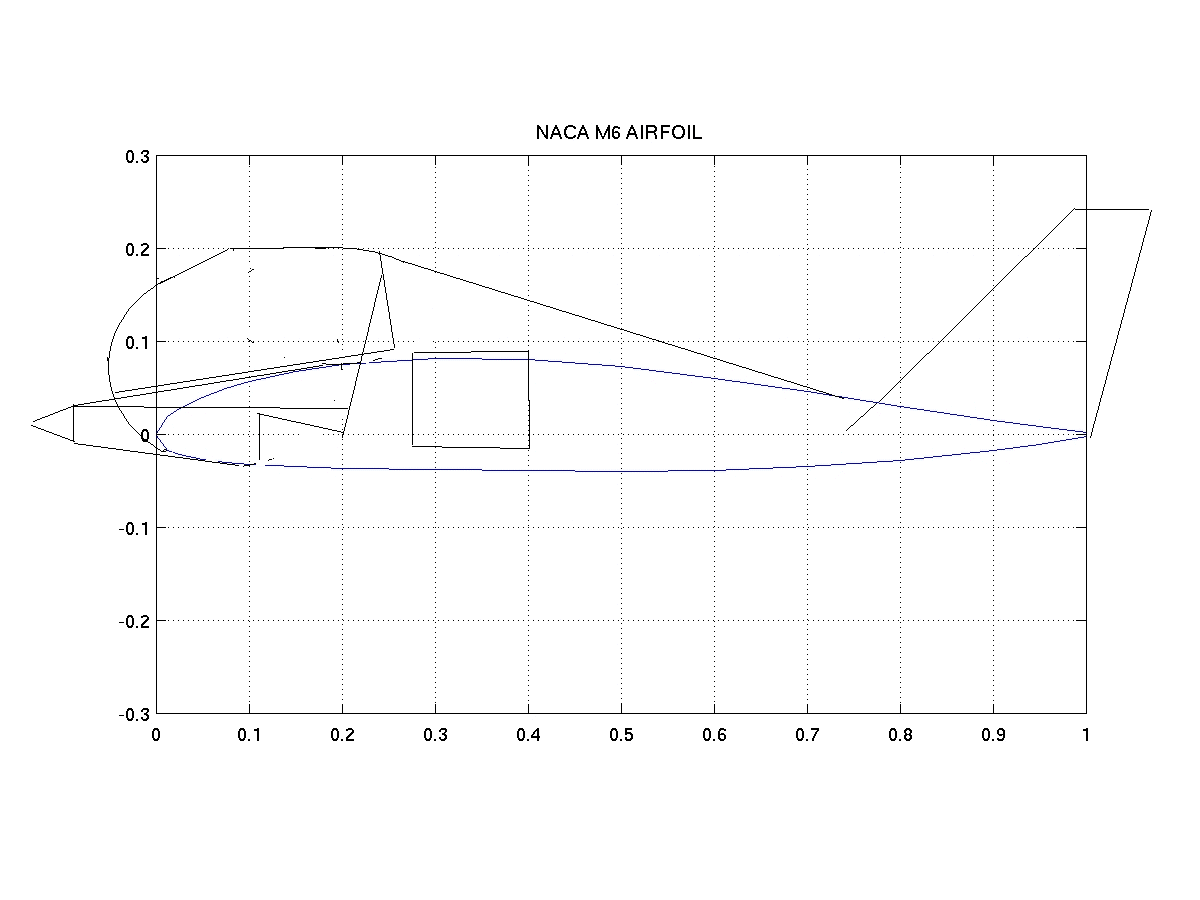

Схема Цимермана, конечно, наиболее отражает желаемое воплощение. Но в стремлении к простоте конструкции я рассматривал бы для начала традиционную установку мотора в носу и максимальное остекление носовой части кабины. Вчера прикидывал на своём аппарате. В принципе все видится в пределах достигаемого. Углы на посадке, близкие к критическим, в любом случае - дело плохо обозримого будущего, так как потребуют не столько идеального обзора, сколько мастерства. Создать большой угол, на котором самолёт парашютирует, то есть, практически "сыплется" на высоте до метра над землёй, можно рискнуть уже набравшись серьёзного налета на данном типе. Потеря визуального контакта с полосой происходит когда маневр просто недопустим. Поэтому такой уж идеальный обзор до самого касания и не нужен. Либо ты уже садишься, либо на второй круг. Предварительный проход над незнакомой площадкой просто необходим.
а-ля Циммерман

Все-таки, если иметь ввиду двухместник, то борьба за аэродинамику - наше все. Рядное расположение пилотов и широкая кабина как на S-4, кажутся расточительством. При двух винтах и такой толщине крыла пожалуй, уместнее двухмоторная компоновка. Редуктор, вероятно, ременный. Угловые шестеренчатые передачи при наших возможностях... 😱
Про низкую нагрузку на кв.м.- в точку. У  S-4 при полной нагрузке она в районе 25 кг. При этом полезная нагрузка на 50 кг выше, чем у Piper J3. Как мне думается, в общем обтекаемый силуэт в большой степени снижает неприятности от перетекания. Так как вкупе с низкой нагрузкой на крыло позволяет пренебречь потерей полезной площади. В то время как у классики торчащие в потоке подкосы, хвостовое оперение, а часто и расчалки, если речь о сопоставимых весах, создают доп. сопротивление, о котором конструкторы обычно не совсем аргументированно говорят, как о мало значительной величине в силу малых скоростей.
Правда в нашем случае картину портит необходимость мощного шасси.

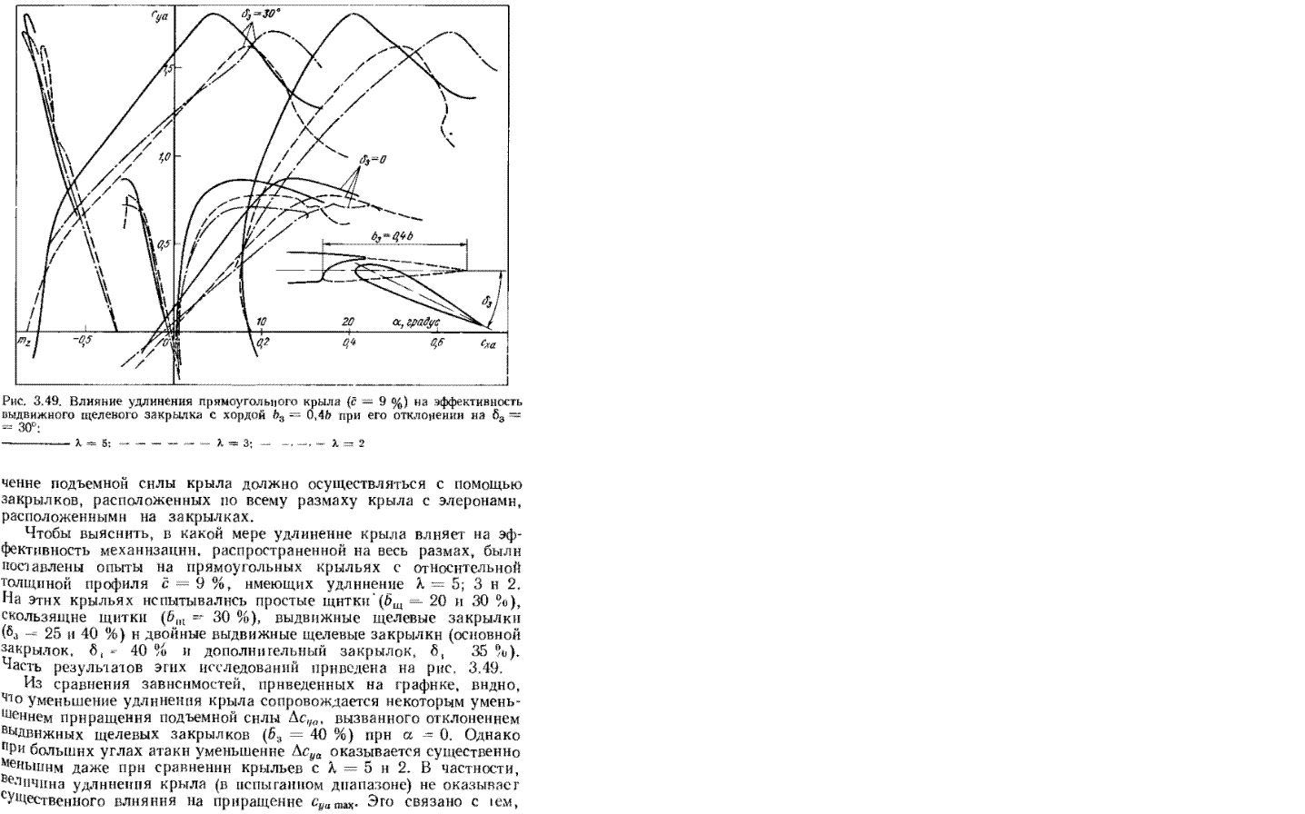

Вот сравнение механизации малого удлинения 2 и 5
    62,4 КБ · Просмотры: 273
Использование механизации на "летающем крыле" или бесхвостке, довольно таки спорная идея. Момент от закрылков весьма мощный, иногда, даже на классике имея ГО вынесенное на 2,5 хорды за ц.т., не хватает рулей на посадке для балансировки. Даже если вы сможете компенсировать пикирующий момент большим РВ, у него не останется нужного диапазона отклонения вверх, для управления на глиссаде снижения.
Теперь по управлению в поперечном отношении с помощью управляемых носков. Любая механизация (и элероны тоже) влияет на кривизну профиля. Чем больше кривизна, тем менее критический угол атаки, график СУ от альфа уменьшает наклон. Т.е находясь вблизи критических углов "шурудить" элеронами или носками нежелательно, т.к на крыле с опущенным элероном или носком сразу же происходит срыв, с резким падением подъемной силы и возрастанием сопротивления на этом полукрыле. Получаем вращение по двум осям по крену и рысканью- на малой высоте и ой-кнуть не успеете. Т.е необходим запас по углам не менее 3-4 град.

Спасибо. Интересно также Ваше мнение по поводу профилированных щелей в "блинах" из отчёта NACA.
По отчетам NACA, увы, сказать ничего не могу, поскольку не видел их. Разве что посмотреть результаты исследований (графики, таблицы) Текстовая часть не для меня-английский на уровне школы (начальной), а учить уже поздно (ЛЕНЬ).

Итак, профиль М6 (?размах, длина корневой хорды?)
         посадка зкипажа (?рядная, тандем?) при тандеме второй сидит в ц.т. 1-1,2м от педней кромки-обзор ноль. При рядной-оба на "балконе"
         Можем прикинуть компоновочную схему, аэродинамику, а потом попросим FA-FA смоделировать и, сверим результаты
Мне представляется, что хорда длиной от носа до хвоста должна давать такой диапазон центровок, что непринципиально, куда посадить КВСа. Пусть сидит впереди. Если не удастся, самолёт будет условно двухместным.
Это к тому, что выше в теме я предполагал использовать готовую ферму самолёта, где сразу можно приступать к строительству крыла. Панорамное остекление должно решить вопросы с обзором, так как мотор предполагается негабаритным. Ещё придётся построить крепкое шасси, под которое готовы узлы, ранее сделанные под мощное крыло. Переделки минимальные, практически отсечь все лишнее и доработать на готовой базе желаемые элементы. Не уверен, что удастся уложиться в 150 кг, но в массу S-4, думаю, получится. Главное -  принципиально доказать жизнеспособность и что еще важнее, востребованность схемы на нашей ниве. Чем меньше придётся делать с нуля, тем лучше.
При толщине профиля в корневой хорде порядка 60 см, как таковой фюзеляж не потребуется. Представляется многолонжеронное (4) крыло, с обитаемым пространством между корневыми хордами. Моторамы между лонжеронами, радиаторы в крыле. Передняя кромка обшита Д-16 0,5мм до 30% хорд, далее ткань. Задняя часть с органами балансировки и загнутым задним носком также обшиты дюралем 0,5мм. В итоге получится вес каркаса в пределах 100 кГ. Т.е вес пустого, но с двумя двигателями порядка 400 кГ, максимальный-700. При площади 27,12м кв. нагрузка составит 26 кг/м кв. При превышении на 50 кГ веса-28 кГ/мкв., на100 кГ-29,5 кГ/мкв.
Это все очень грубо, но обнадеживающее.
Мои грубые прикидки к готовой ферме с одним мотором и стальным каркасом крыла дали 220. Плюс 30 на неучтенные и 20 на непредвиденные и остаётся ещё 25 до массы пустого S-4. 400 кг - это уже хватит и на второй мотор и на бронекапсулу пилотов. 🙂
