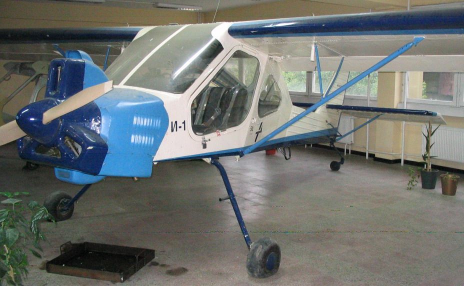

Я исхожу из стремления по минимуму: найти подходящую конструкцию, с возможностью снабдить её "блинным" крылом, а по максимуму взять существующий фюзеляж и построить на нем крыло. Так как мы по определению имеем малую нагрузку на крыло, задача фантастической не представляется.
Полную реплику создавать планов нет. При нынешних финансовых перспективах... :-/
Повторить основные решения на базе готового самолёта. Только не такого, про который потом все говорили бы: "зачем самолёт испортили?"
Вот такого:
    86,4 КБ · Просмотры: 196
+ Блинов очевидны но вероятно для хороших характеристик нужно будет к своему фюзеляжу делать крыло не такой конструкции как в S-4 или делать как в S-4 но без готового фюзеляжа.
