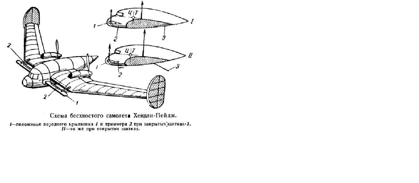

Есть такой патент по механизации летающего крыла:
    Но с флюгерным ПГО - инерционные проблемы, можно изменит конструкцию и применить это на элеронах Эрупа, заставив их работать и по крену и по тангажу решение инерционных проблем мне видится таким http://www.reaa.ru/cgi-bin/yabb/YaBB.pl?num=1308947918/262#262:

"система из стабилизатора и крылышка, кинематически связанных, в целом выставляется (флюгируется) по потоку, пилот оказывает прямое воздействие разводя/сводя их на определенные углы не влияя в целом на ориентацию по потоку.
Момент аэродинамических сил на крылышке равен моменту на стабилизаторе, а сила на стабилизаторе естественно много больше,
далее момент инерции крылышка и стабилизатора должны быть равны (заодно и моменты инерции присоединенных масс воздуха (можно принять как цилиндры с диаметром = хорде и длиной равной длине поверхности)
В таком виде представляется проблем в динамике от резких движений ручкой быть не должно по крайней мере концевые элероны работают"
   Понятное дело сразу так и не поставишь но возможность такую можно иметь ввиду после обкатки на модели, тем более что переделка крыла (существенная) не требуется.
