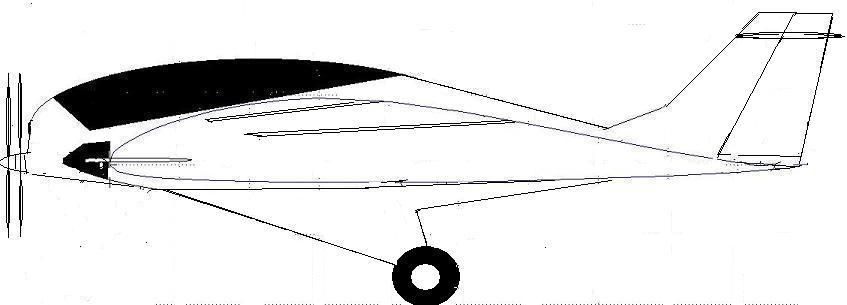

FMX-4 конечно, не страдает изяществом. Но, ведь и задача чисто утилитарная. Возможно, поэтому не так много народа стремится повторить этот, в целом весьма успешный аппарат.

слишком просто или примитивно --не есть хорошо :IMHO обводы должны радовать глаза 😉 при взгляде на изделие ,если видна завершенность ,то возникает уверенность в пользе и успехе :~) а сыроватое не катит 😱

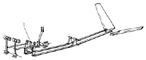

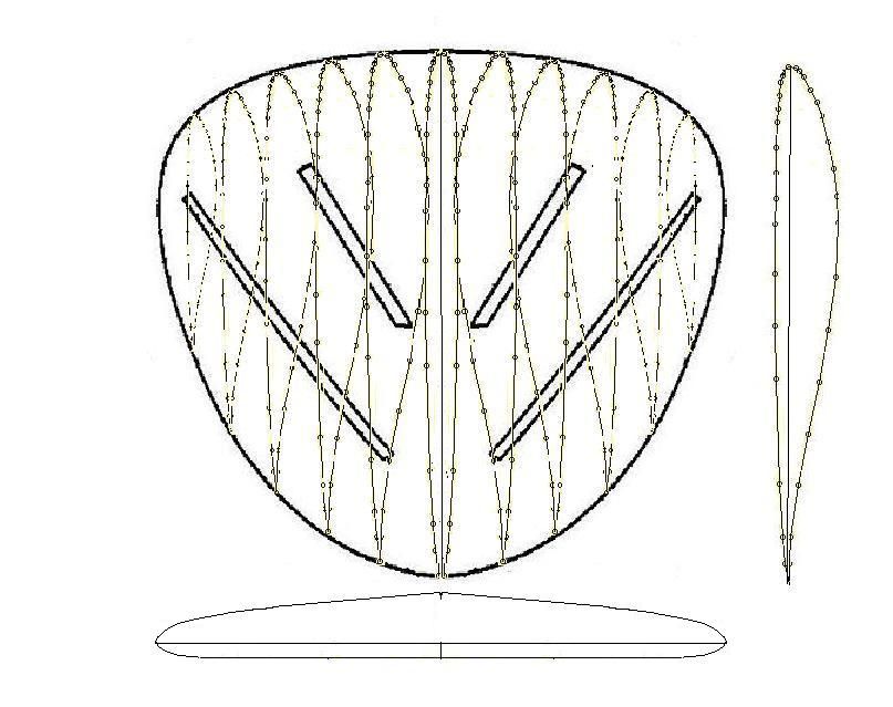

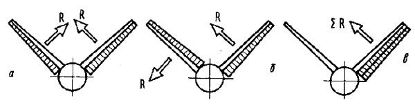

V - образное. http://aviac.ru/designplane/563-apparaty-s-v-obraznym-opereniem.html
    53,6 КБ · Просмотры: 247
    12 КБ · Просмотры: 254
    16,3 КБ · Просмотры: 251

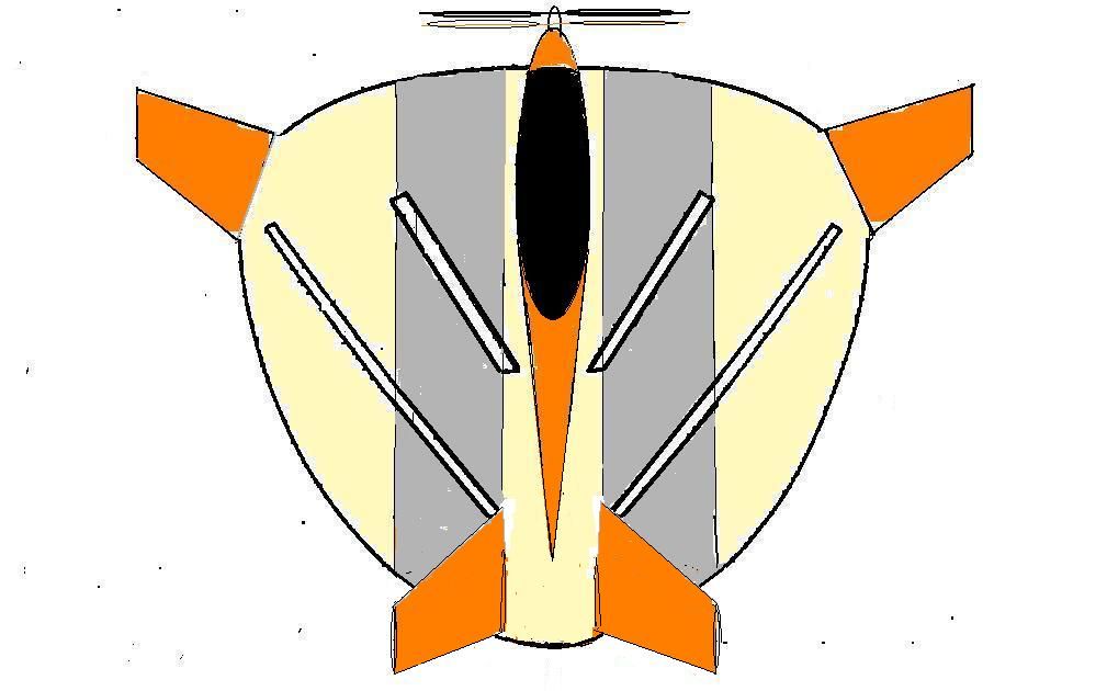

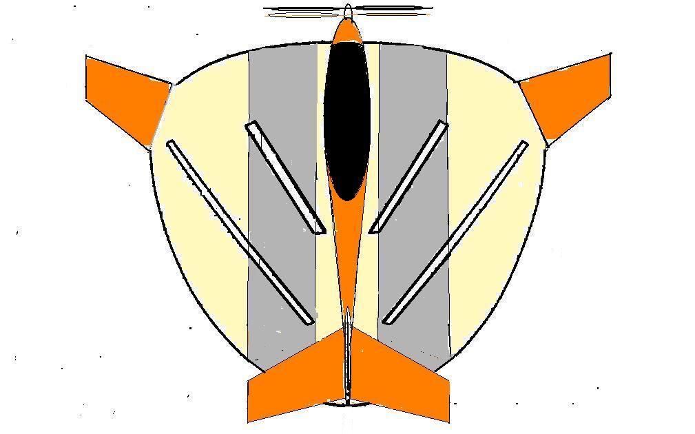

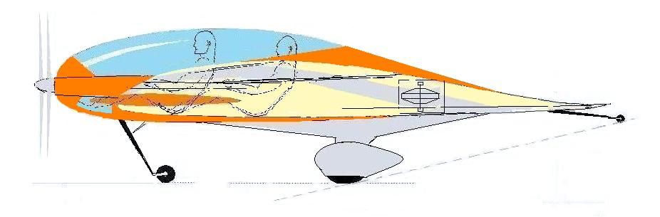

Не проще будет вообще без ГО? Плечё, что у ГО, что у элевонов, одно и то же, а вес без ГО меньше. И где гарантия в эффективности ГО на больших углах атаки в "тени" от основного крыла?
Есть такой вариант. Но до Вашей реплики виделся на хвосте. Спасибо за посыл.
    53,2 КБ · Просмотры: 228

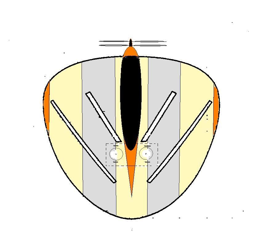

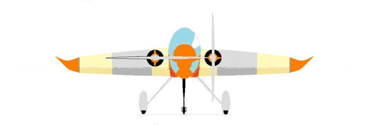

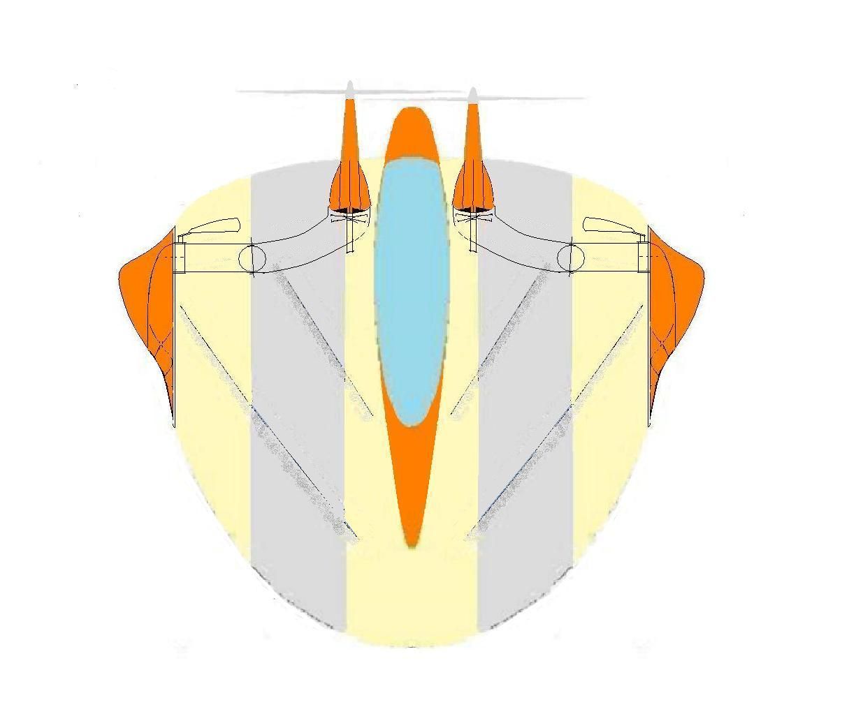

Лично мне преимущественным видится вариант с разнесенными винтами. Природа любит симметрию...
    52 КБ · Просмотры: 249
    15,6 КБ · Просмотры: 235
    32,4 КБ · Просмотры: 253
Хвостовая опора хороша, тоже о такой думал, ч винтами хорошая мысль только будут воздух друг у друга воровать их бы разнести на 0,2 диаметра, щели в крыле - может ну их ?-сложно и не особо нужно все таки, если сделать носовые опоры вроде лыж длинные и в каждой два больших колёса спереди и сзади и все в одном длинном обтекателе и капота не будет м стойки можно сильно длинные не делать и вперёд не выносить и угол большой обеспечен правда опора на изгиб будет работать но с клмпозитом не проблема

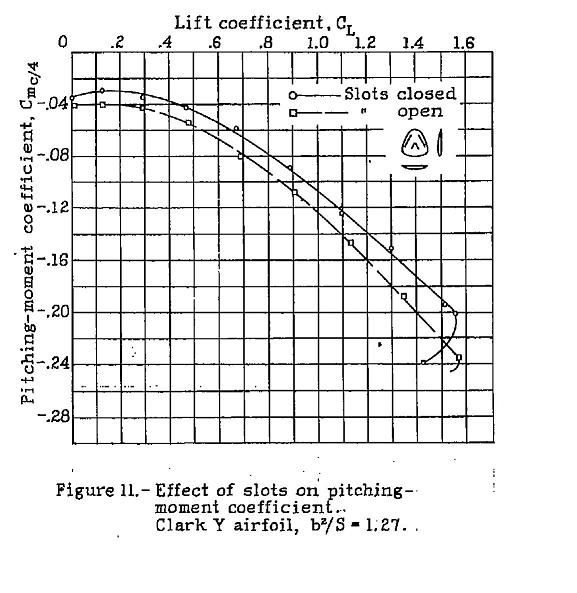

По поводу "воровства воздуха" кажется, можно не заморачиваться. По отзывам эксплуатантов - прирост тяги. Выше в теме см. пример применения на дельте. Разнесение винтов даст критичную реакцию в случае частичного отказа. Про "лыжи" подумаем. По щелям, отчет NACA показывает и отмечает улучшение характеристик, благодаря их применению.
В целом, конструкция вряд ли сможет быть реализована только на примитивных и самых простых решениях. Придется потрудиться. 🙂

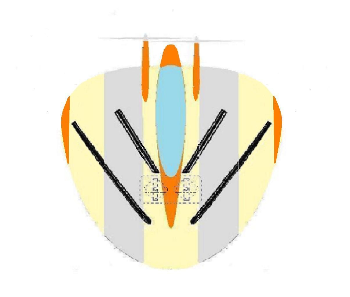

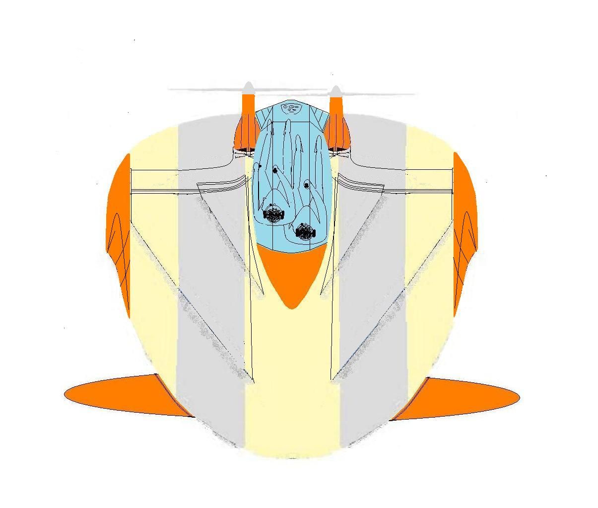

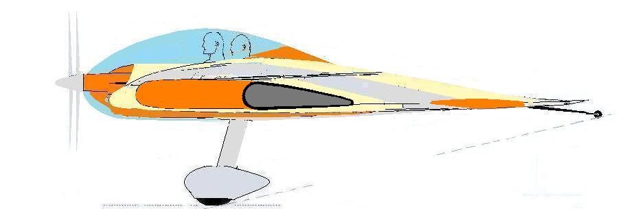

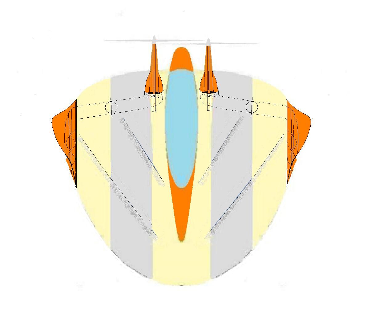

Тем временем, "отдел КПЭ" подготовил очередное предложение, более близкое к реальному воплощению. Кроме прочего, в несколько приемов решающее набившие оскомину проблемы "перетекания". Заодно, учтены некоторые пожелания основных участников обсуждения. 😉
    60,9 КБ · Просмотры: 236

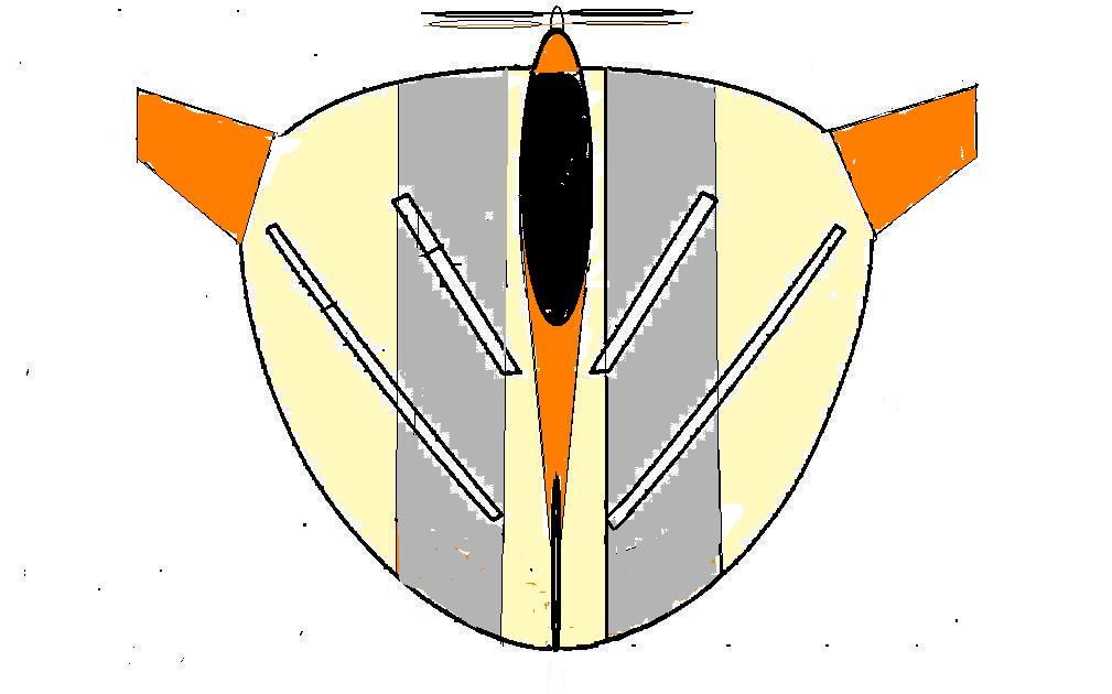

Это что, типа вихрегенератора?
Если никто не против, то наверное, можно сказать и так. "Винт мясорубки" нарисован для наглядности. Вот более реалистичное изображение  [smiley=smiley_down.gif].
Квинтэссенция мысли на сегодняшний день такова. Борьбой с перетеканием занимаются сразу три технических элемента. 1. Основные ВВ. 2. Профилированные щели. 3. Воздушный поток из каналов КПЭ, закрученный против перетекания.
Далее. Поскольку КПЭ должны увеличивать Сх, придание им всех управляющих функций должно нивелировать это увеличение за счет отсутствия любых других рулей, килей и т.д. Декларируемое увеличение массы крыла также должно быть компенсировано менее нагруженной конструкцией самого КМУ и отсутствием "лишних элементов".
Функции щелей все-таки видятся, кроме прочего, в реализации обратной стреловидности их передних кромок. Подтверждением этого отчасти служат перекликающиеся результаты исследований NACA и Нгуен Дык Куонга. Процентное преимущество в обоих отчетах лежит в сопоставимых величинах.

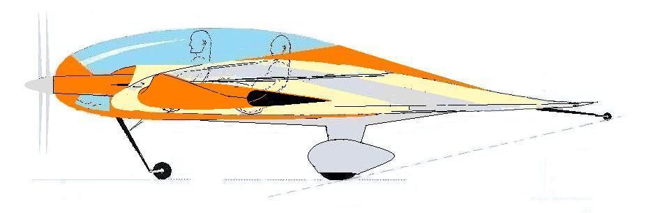

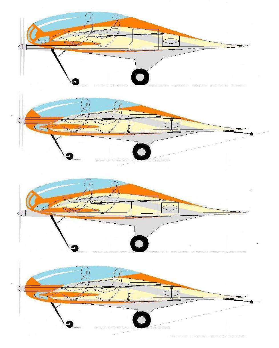

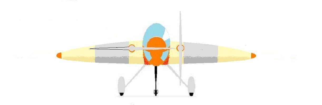

Компоновочные изыски привели к отказу от тандема. Ну их, эти длиннющие валы и убираемые стойки! Простота - залог успеха!
Циммерман был прав...
