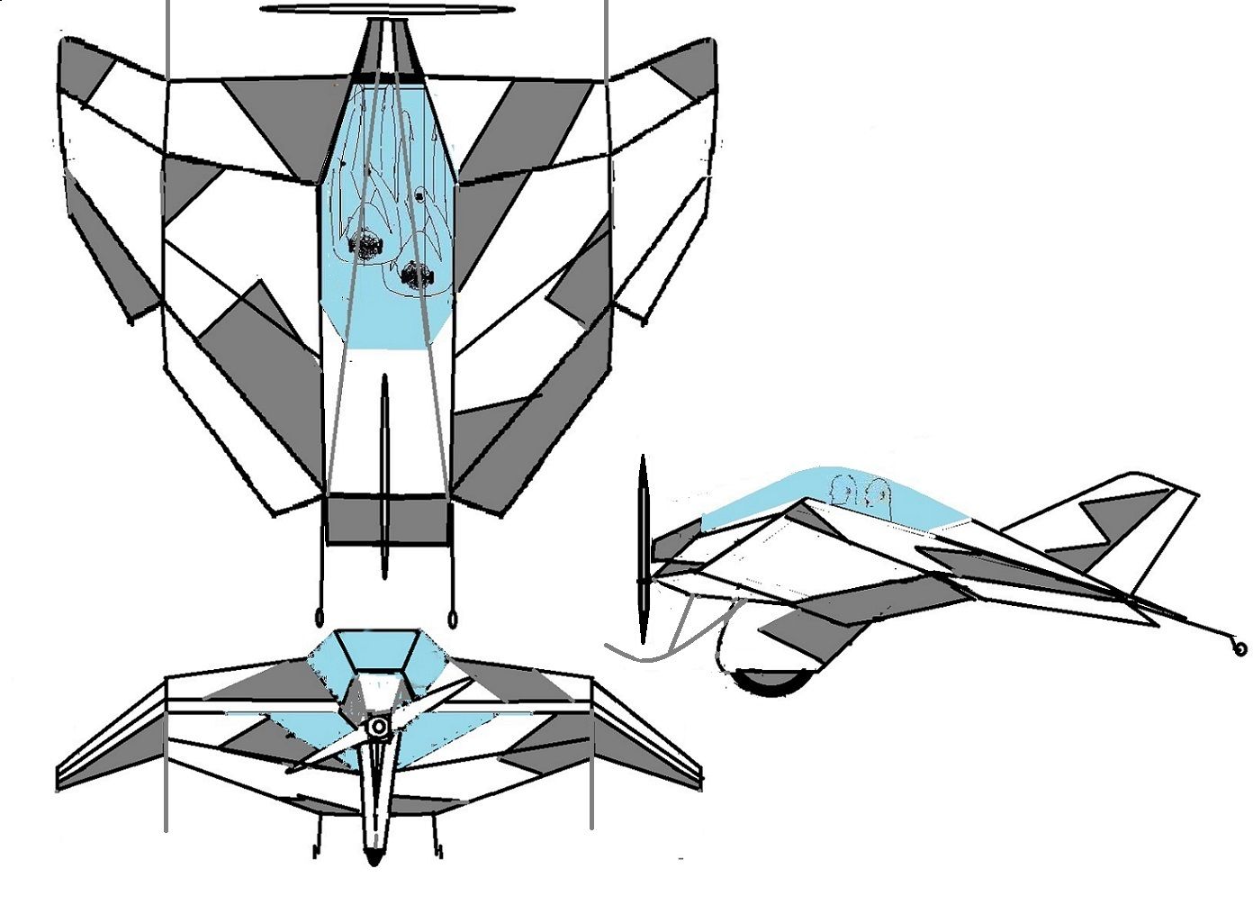

Если Вы про двухместный "блин", то никто проекта не создавал. Это были вольные фантазии на базе забытых конструктивных решений. Сегодняшние, насущные задачи, вкупе со всеобщим финансовым положением, о таких "проектах" помышлять не позволяют. Хотя не скрою, интерес к концепции есть и даже появляются новые мысли в свете свежих форумных идей.
В частности, понравилась идея с одноколейным шасси. Для конструкции с малым размахом, вполне может оказаться удачным решением.
Понятно. Прочитал вчера всю ветку и материал по ссылкам. По ажиотажу получил впечатление, что вы что-то планиеруете, да и говорилось о готовом фюзеляже где-то...в общем интересный разговор у Bас получился. А заходил я из-за решётчатых рулей управления.
На счёт одноколийного шасси, я тоже частенько подумываю. По крайней мере там, где нет проблем с компенсацией крутящих моментов винта на земле, или относительно высоких центров тяжести и/или давления, думаю, что это очень даже интересная и по весу может быть даже привлекательная концепция.
На Ваших последних эскизах, по моему, Вы слишком стиснули пассажиров. У сидящего справа левая рука вообще ни при делах. Если Bы действительно не хотите или не можете разнести команду поудобнее, то может стоит прорисовать/продумать о полтораместном типе кабины. Tипа дельталёта, с органами управления по бокам. То есть мотор и закрылки слевой стороны, рукоятка управления с правой.

16 страниц за почти 2 года, конечно, ажиотаж. 🙂 Но рад, что для кого-то тема оказалась интересной. Если бы на очереди не стояли несколько незаконченных работ, пожалуй на сегодняшний день смотрел в эту сторону. Что до "готовых" фюзеляжей и прочего, это были мысли онлайн, не более. По итогам обсуждений и размышлений думаю, надо строить с нуля, качественную конструкцию.

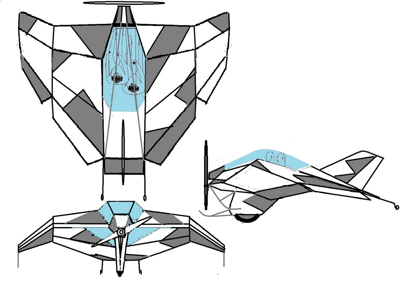

Эскиз симпатичный. Шасси нравится стойки и костыли, но может передних 2 сделать поставить в излом крыла типа обратная чайка.
Еще вариант с КОС для обзора и подкосом для жесткости на котором двигатель
при таком удлинении я думаю все равно.

думаю что черезмерная поперечная отрицательная вэ образность крыла скажится на неустойчивость по крену :🙂----тоесть вверхтормашками этот пепелац будет летать лучше ;D :~)

крылья малого удлинения изначально имеют низкую устойчивость по крену и наоборот очень вертлявы :IMHO
Момент инерции меньше. А воостанавливающий при скольжении должен быть больше. Это если КОС не касаться
У Эрапа явно была не положительное V а по моему даже слегка отрицательное
Выше в теме были ссылки, примеры. Сразу видно, кто усваивал материал, а кто здеся дураков искал. Вы с дядей Толей нашли друг друга на общем поприще, вот и делитесь секретами "на Манхеттене".
Что до устойчивости, так это только эскиз. И опущенные законцовки как раз аванс на излишнюю устойчивось крыльев малого удлинения. Мне ведь все равно. Можно и прямые нарисовать и вверх загануть. :-/

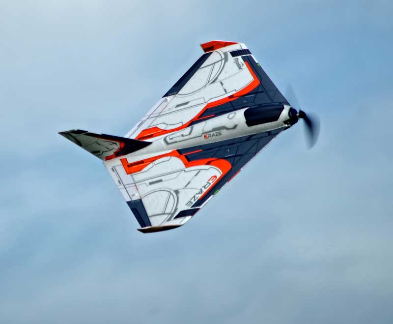

Вот, для моделистов пример.http://www.flyrc.com/flyzone-eraze/
Не сказать, чтобы плохо летала, учитывая скорость пилотирования.
