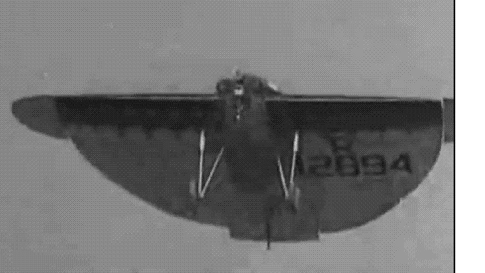

Те источники на которые мы с вами опирались - оба сомнительны. Но если пересмотреть фильм, перед началом которого выставляется чертеж в 3 проекциях на русском языке (кстати из МК, по нему американские моделисты делают модели Эрупа http://www.modelaviation.com/arups2), то в ролике хорошо видно, управление по тангажу осуществляется центральной секцией - особенно в конце на посадке, т.е рулем высоты
И на фото центральная секция выше среднего положения как в полете, так и на стоянке, что для закрылков нетипично. 🙂

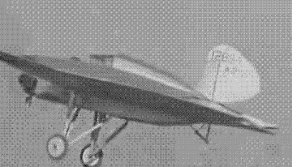

Кадр из взлета, центральный вниз, боковые вроде вообще не отклонены?
Это не один кадр в наборе высоты это видно довольно долго.
По идее для балансировки что-то должно быть отклонено вверх.
    30,4 КБ · Просмотры: 334
То же на снижении с большим углом атаки.\
Опять таки это не какой-то миг, выхваченный из контекста
    29,2 КБ · Просмотры: 306
"S"-образный профиль М-6 10%, загнутым хвостиком вверх обеспечивает балансировку на той скорости при которой сделано фото.
Кстати "S@-образные профили широко используются на бесхвостых аппаратах, а также применяются на лопастях вертолетов
