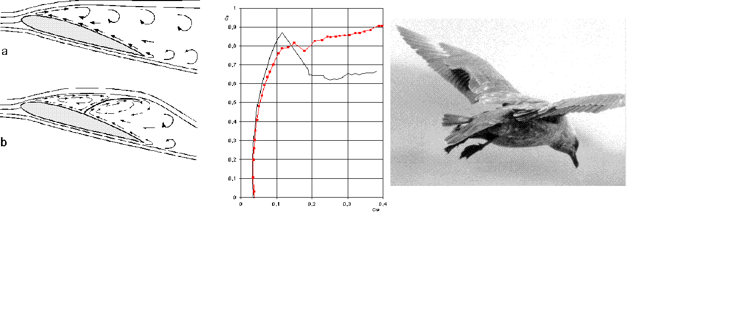

Вот здесь не совсем от том но зато с полярами
Если коротко то поднятие перьев провоцирует изменения в обтекании и увеличение допустимых углов атаки
    30 КБ · Просмотры: 295
Строго говоря, прирост допустимых углов атаки до неприлично больших значений даёт даже применение титульного предмета темы на обычном крыле. Но Эрап даёт возможность создать двухместник массой около 200 кг, с высокими значениями допустимых перегрузок и вероятно, значительно большей устойчивостью к поперечному ветру, высокой прочностью и ожидаемой возможностью посадки "в кусты" без повреждений.

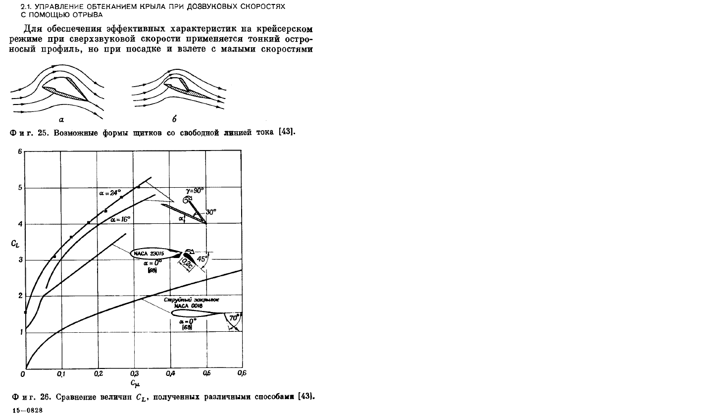

Возвращаясь к Ланьеру, просьба уточнить, есть ли сведения об изменении Сх при использовани вакуумных ячеек? Есть подозрение, что Сх снижался, и малый прирост подъёмной силы несколько компенсировался снижением сопротивления. Для крыла с большой хордой весьма актуально.
В отчете по "блинам" есть варианты профильных щелей, которые также могли играть роль, аналогичную вакуумным "слотам". Эта мысль вполне созвучна сведениям об испытаниях Параплана в университете.

Джон я так понимаю имел в виду это? Чжен "Отрывные течения" картинку прилагаю
