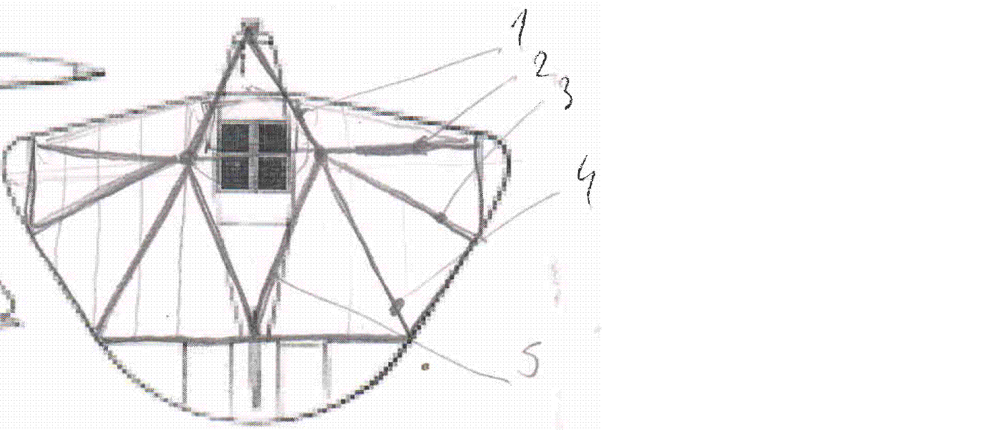

Нет здесь фермы как таковой не нужно: будет я считаю рулить крыло в общих (совсем в общих чертах):

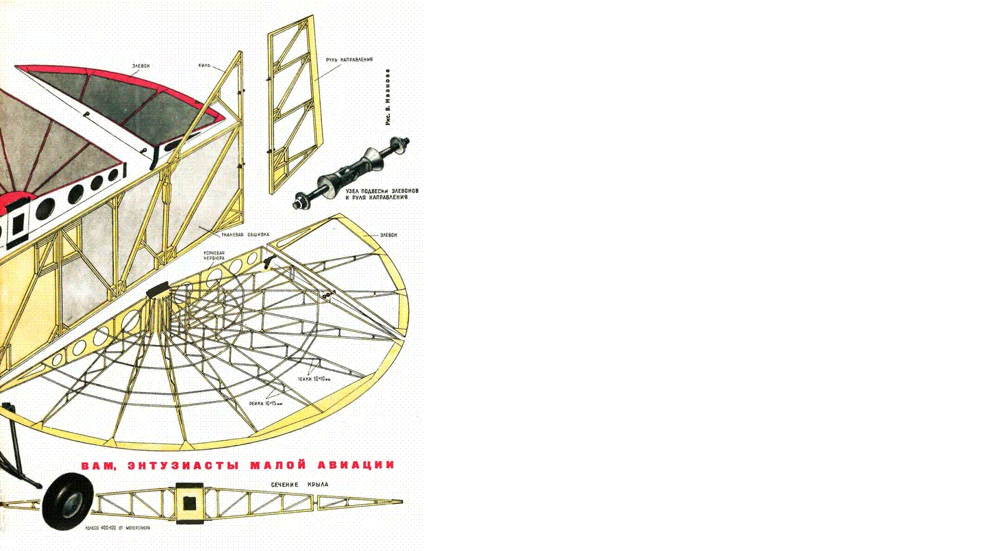

Например; конструкция крыла: силовая схема с радиальными лучами исходящими из центра вместо нервюр и лонжерона даст вероятно наменьший вес для такого удлинения. Жесткий носок крыла из тонкого пластика,  но работать на кручение ему не придется. Сильно строгого соблюдения профиля можно не придерживаться (вспомним FMX-4).
В центре крыла строительная высота большая - утапливаем кресла пилотов, + пара доп. труб к ним, дуги от капотажа, интегрируем  мотораму,  спереди из пластика тогда легкий капот + фонарь(обзор!) а сзади мягкая обшивка
Рисовать конечно надо.

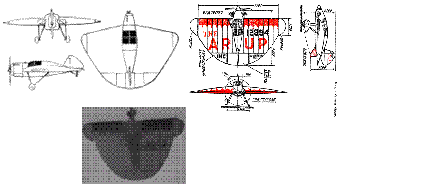

То что удалось увидеть, глядя на конструкцию Эрупа и его "потомка" V-173, похоже на традиционное лонжеронное крыло с продольными нервюрами. В то же время видео демонстрирует кажущуюся максимальную строительную высоту крыла чуть ли не на 50% хорды. S-образности профиля вообще как бы и не видно. Отсюда желание тупо посмотреть, что там и где.
Мало того пропорции в рисунках искажены см сравнение с вырезом из видео (наиболее достоверные пропорции считаю):

Радиально расходящиеся силовые элементы + сверху легкие накладки чтобы придать форму, которые свяжут эти элементы!

Вероятно, искажения от использования разных источников, в том числе, предварительных набросков от авторов. Искажение на рисунке из "МК" с надписями и красным цветом, от неверно взятых размеров. Полный размах перепутан с размахом без элеронов. А пропорции на первом эскизе вполне совпадают с фото, за исключением элеронов и передней кромки, что непринципиально.
То что на V-173 традиционная конструкция крыла, подтверждает видео из музея, где он представлен в процессе реставрации. А строить крыло с концентрическими силовыми элементами рискованно по соображениям распределения нагрузок от набегающего потока и от рулей. В обычном крыле все элементы увязаны в силовой контур, а как увязать зонтик непонятно. Лёгкие перемычки вряд ли помогут.

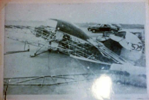

Конструкцию крыла немножко видно на этой фото, Лучшего качества правда не нашёл. S4 разбирают.
    27,1 КБ · Просмотры: 235

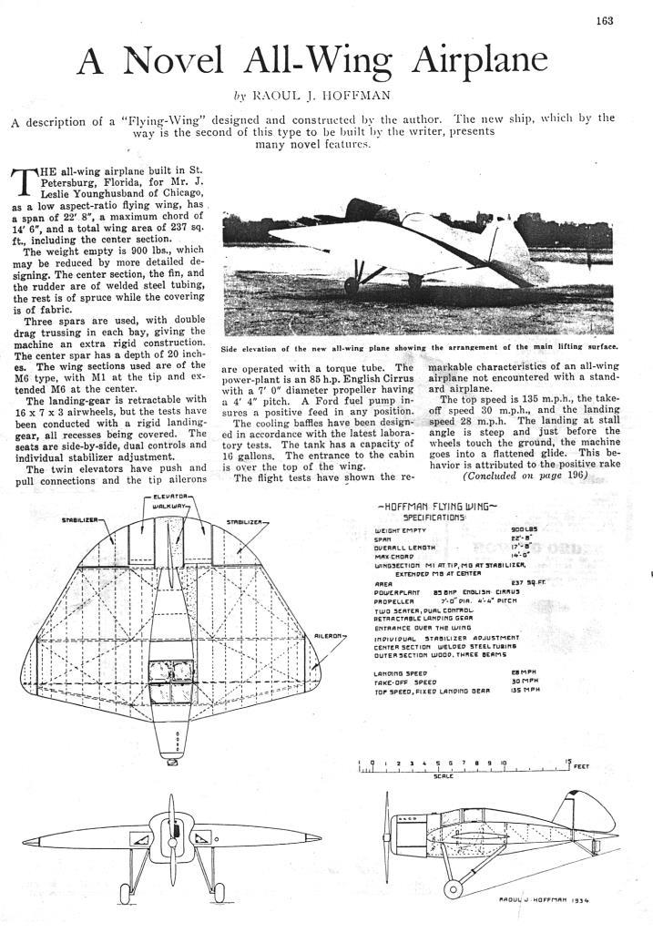

И рисунок в плане лучше взять из старого журнала. Тут даже линейка есть масштабная.
    140,1 КБ · Просмотры: 227

Спасибо за фото. Это ценно. Похоже, силовые лонжероны все-таки отсутствуют. Но нервюры стоят как положено, по потоку.

Мне очень грубо основные силовые элементы каркаса видятся так (расположение):
вопрос из чего они будут.
Пилотов можно и рядом посадить, а пропорции элементов изменить, чтобы удобно кресла встали
