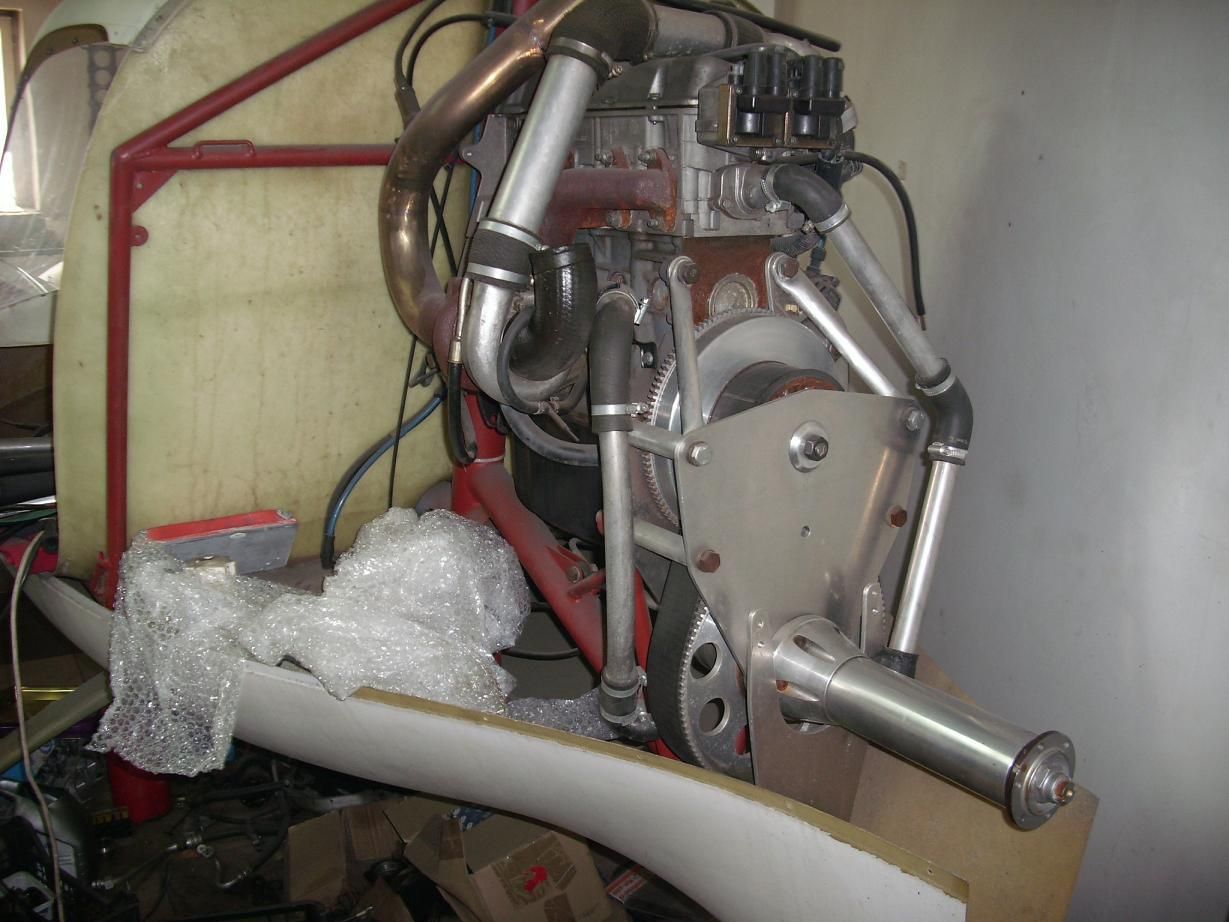

Конверсия двигателя BMW R-1150.

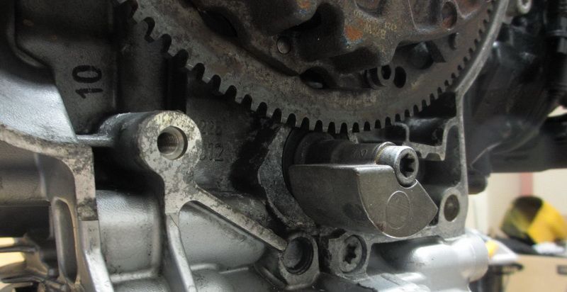

@mz а что за отверстие в корзине, на моем такого нет? (на фото в предыдущем Вашем посте под восклицательным знаком)
Стрелкой с вопросом отмечен балансировочный вал , а для чего отверстие  выше вала ( на конусе плиты )  - я не в курсе . Предполагаю , что технологическое или для контроля состояния муфты или гаек  крепления муфты .

Там обычно датчик для тахометра прикручен, можно чуть подпилить и вставить ротаксовский

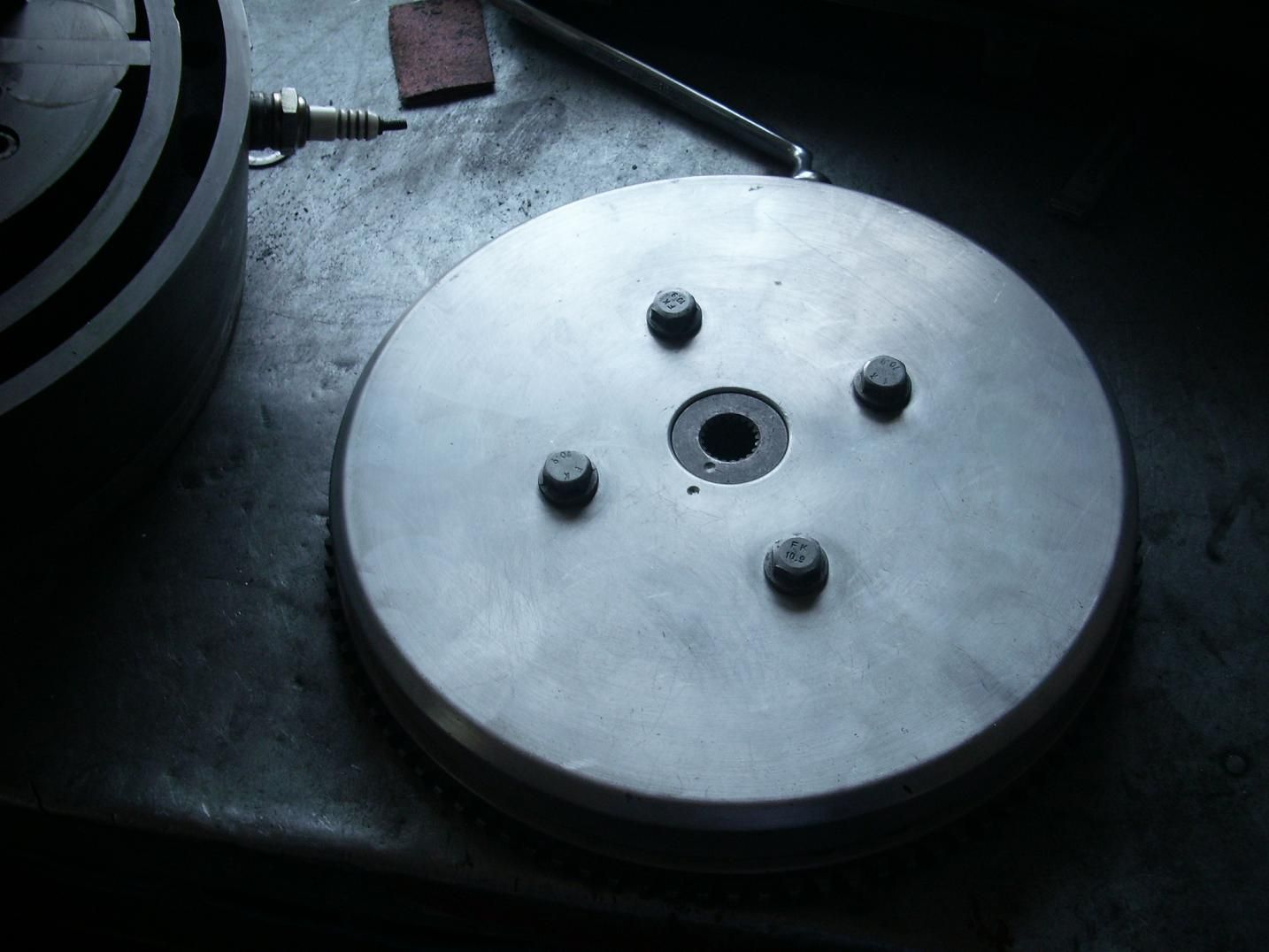

Я вот про это отверстие. Для чего оно? По креплению похоже для датчика на венец.
Я взял фотки Jimmi из Ответ #371 .  И ступенька  под отверстием на плоскости плиты  тоже  непонятно с какой целью . Видать с конструкцией датчика постарались .

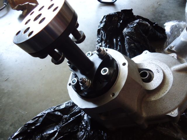

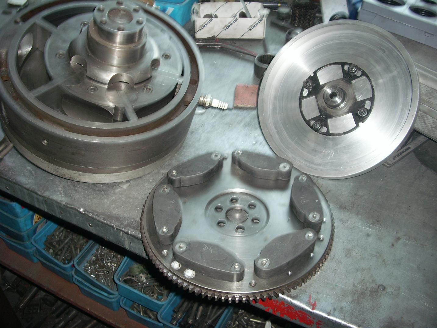

  Чей вариант муфты планируешь скопировать Чернова или TakeOff  , муфта Чернова  по технологии изготовления значительно  проще , а может тебе муфту TakeOff  и увидеть не довелось ( весь механизм ) ?
Кулаго , ты пиши в паспорте  о необходимых доработках моторов .
1. Балансировочный вал двигателя  BMW 1200 срезать болгаркой .  ( отрезные круги входят в комплект редуктора )
   Эх  Кулаго , Каб ты  ЦЁМЕН   ни быу , чытать  КНИЖКУ умеу .

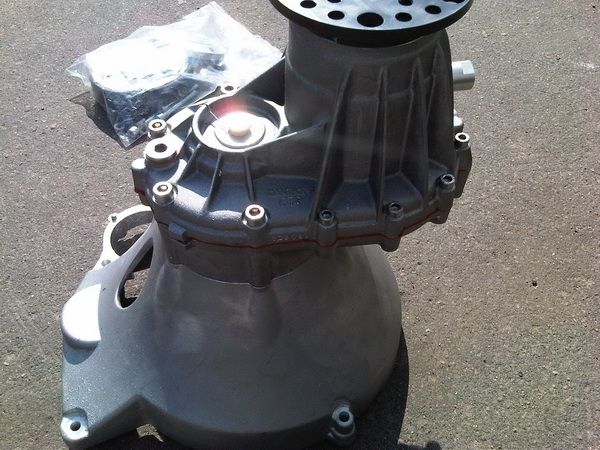

Редукторы Чернова были поставлены заказчикам. Их и обсуждайте. То что я и мои заказчики получили были некомплектные, с непролитыми и непрорезанными отверстиями крепления (модельщик забыл сделать прилив под одно из 6 отверстий, а Чернов решил и так сойдет), без промежуточных валов. MZ, это опять не Вы были модельщик? Или Вы считаете это нормально?
     Редуктор  BMW 1200  Чернов нарисовал в  СОЛИДЕ , модели  изготовили на ЧПУ . В процессе  испытаний  модели были доработаны  , все болты на местах , редуктор можно  крутить на 180 градусов .
    189,7 КБ · Просмотры: 199
    113 КБ · Просмотры: 197
-takije mufty Bogdan stavil izdrievlie...\FIAT 1100\
    127,4 КБ · Просмотры: 217
    129,8 КБ · Просмотры: 222
