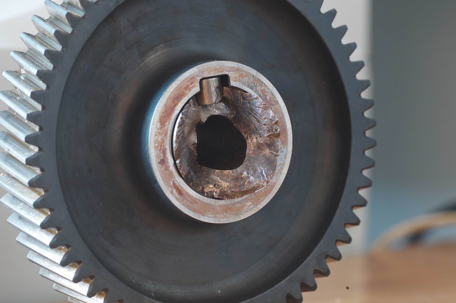

цементации просто нет.
Чернова не один раз так "опускали" по шестерням. Делает где придётся. А за качество никто не отвечает. Даже в журнале АОН писал об этом бедолага.

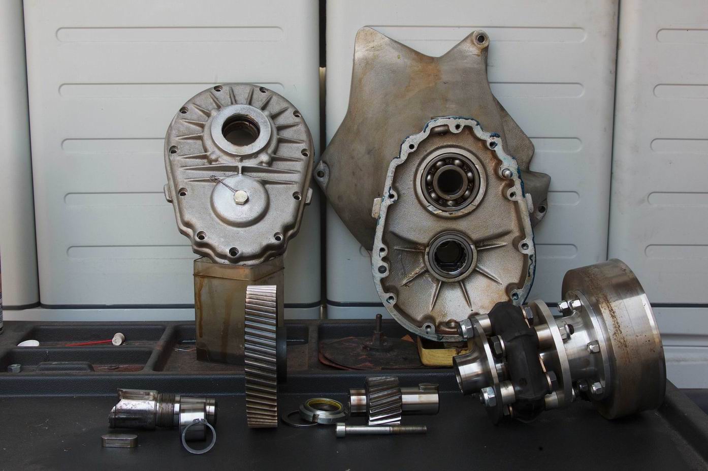

  По шестерням всё очень просто , зубья или валы убивает ударная нагрузка ( примерно как в режиме отбойного молотка + в разные стороны ) .  В двигателе  SUBARU EA71   даже  алюминиевая  шестерня работает и зубья не улетают .
Обратите внимание , что даже центробежная муфта  валу не помогла .  Зато шпоночный паз на валу сохранил зубья шестерням .

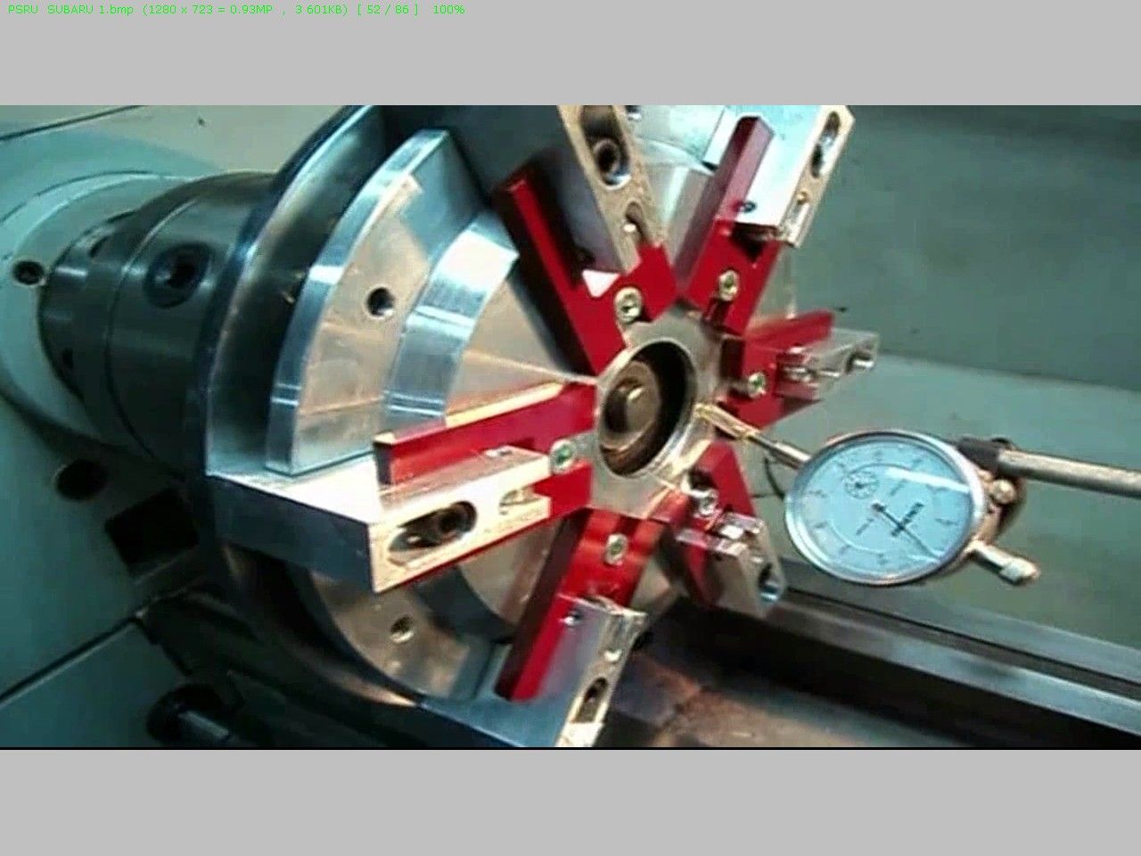

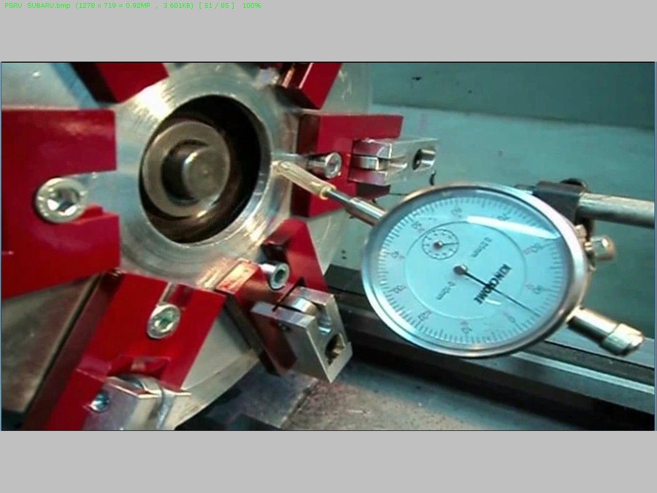

Реальный маховик . Что  они измеряют индикатором  на полных оборотах станка ?  Кембрик на индикаторе тоже приспособа хорошая - вибрацию гасит в ноль .
    114,5 КБ · Просмотры: 197
    123,1 КБ · Просмотры: 198
Похоже - что  они  крутят  центробежную  муфту  и  при  помощи  индикатора - показывают  когда  она  срабатывает....

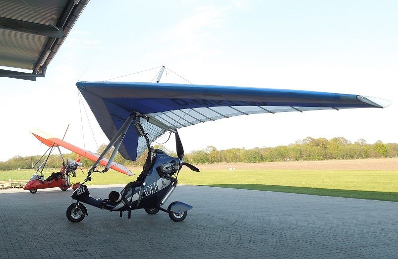

Прочитал всю ветку, т.к. планирую приобрести двигатель BMW R 1150 S, новый в Германии. Но хотел бы у вас поинтересоваться несколькими вопросами:
1. Что нужно чтобы его безпрепятственно ввезти в Россию?
2. Нужно ли будет растамаживать? Сколько стоит и можно ли обойтись без неё?
3. Приемлемая ли цена 3 500 Евро за новый двигатель?
Увидел здесь много вопросов к редуктору для такого двигателя, пока не знаю что будет у меня, но поинтересуюсь у своего знакомого который летает на таком...
Прошу Вашего ответа/совета...

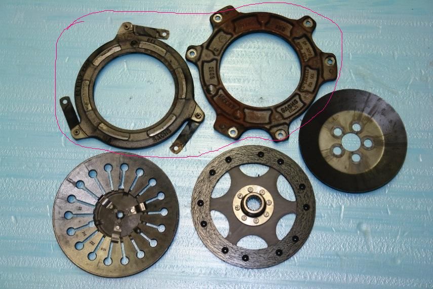

Господа, у кого осталось родное сцепление от 1150 и 1200 приобрету за скромные деньги!
