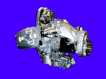

А зачем их сверлить они должны быть уже просверлены идеально, процедура такая: отдал деньги => получил редуктор=>развернул=>закрепил и всё, какая там сверловка о чём вы говорите.
Я ни в коем случае ни хочу вас обидеть и догадаться что можно просверлить недостающие отверстия и так всё понятно, но если приливы не совпадают -то как с этим быть, вот поэтому видео необходимо что бы видеть всю процедуру от начала до конца, там будет видны и приливы и отверстия идеально просверленные в них. Если А.Чернов производит их  и продаёт и есть проблема, общая мировая практика учесть  замечания и в кратчайший срок устранить их  :IMHO что тут не понятно! 🙂
Редуктору при работе в перевёрнутом положении на 180 градусов может не хвататьсмазки для ведущей шестерни .
Нагрузка на ведущую больше , а смазываться она будет
хуже . Уровень масла в перевёрнутом положении ниже ведущей шестерни и смазка только разбрызгиванием .
Это не проблема к разговору, устраните проблему с крепежом на разворот как написано выше и только. :~)

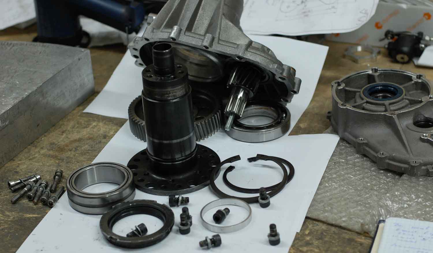

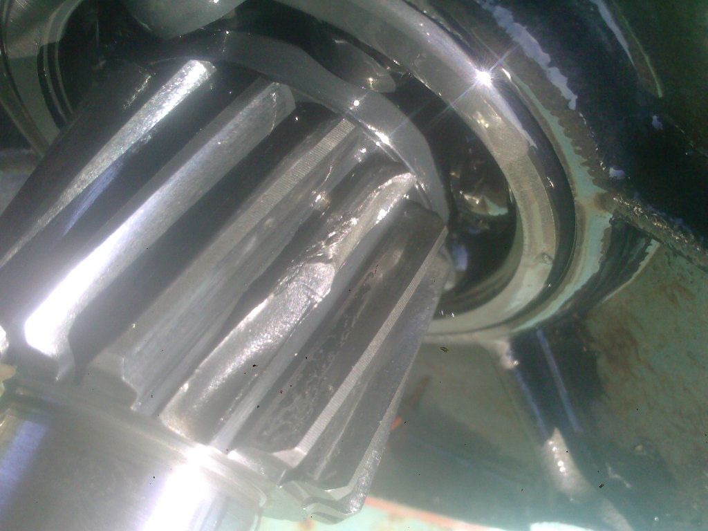

Вот ругаете Чернова, а в тоже время у немцев тоже не все хорошо. Всего редукторов от TakeOff прошло через меня 8 штук. Главная проблема у них была с центробежной муфтой (быстро изнашивались накладки). Сейчас с муфтой все норм, но выскочили две проблемы,  На одном редукторе - обломан зуб ведущей шестерни. На другом - появился люфт 9 соток в игольчатом подшипнике, который ближе к фланцу винта.
С хиртовскими редукторами все пока нормально, но потихоньку буду от них отказываться, так как уж больно мороки много с их доставкой и изготовлением центробежных муфт и переходников к ним. Сан Саныч на слете в Житомире перерисовал мою муфту, и, надеюсь, сможет делать их в достаточном количестве. Просто дайте ему время довести все это до ума.
А пока TakeOff и Hirht (но в три раза дороже)

А на фото, где "зуб" поломан. Похоже немцы шестерни сделали ерундовые. Соседний зуб с вмятиной? Или это так снято.
Если на зубьях появилась "полка" и поверхность шлифовки в раковинах. То это признак очень малой твёрдости зуба или цементации просто нет.
Чернова не один раз так "опускали" по шестерням. Делает где придётся. А за качество никто не отвечает. Даже в журнале АОН писал об этом бедолага.
  Саша , вы гений , РЕНТГЕН- К-АНАЛИЗАТОР !
А вы по фотографии так любой сейф можете просветить на предмет его содержимого ?
