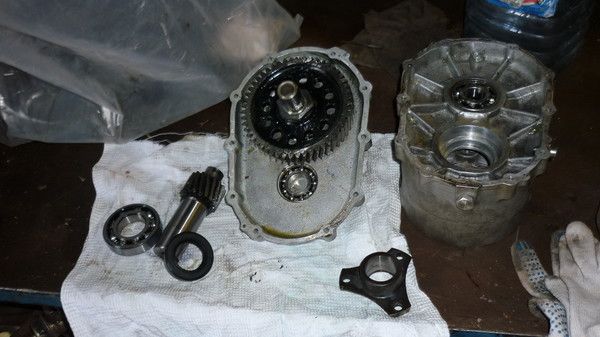

Вот редуктор Чернова А.А.[highlight]

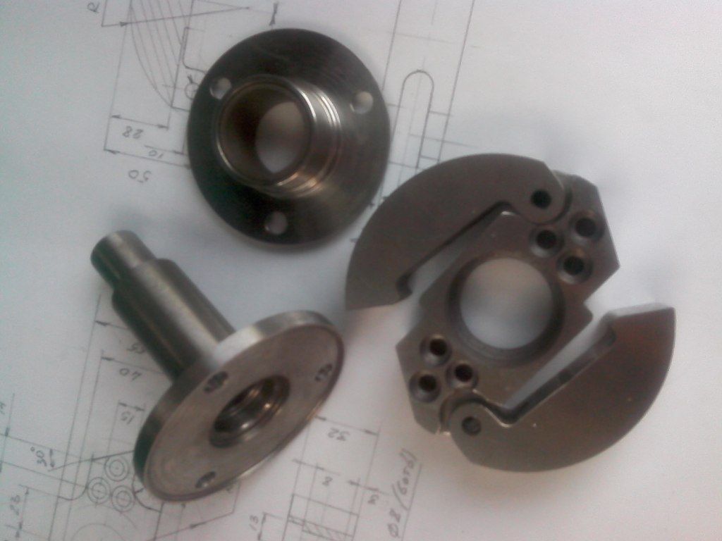

Я день назад как приехал.Потому и не мог ответить,телефон заблокировали от обилия звонков в ровминге.
Вы отправляете мне редуктор,я возвращаю деньги,включая расходы по  пересылке.Повторяюсь.
СНАЧАЛА я получаю от Вас редуктор,после отправляю деньги.
Объясняю почему.Есть проблемы с муфтой и ее сейчас переделали(фото сейчас будет,описание позже).
Пока картина складывается следующим образом:я отправил человеку деньги,но перед этим позвонил и сказал,что есть проблемы с муфтой и надо либо дорабатывать,либо все возвратить.(Не хочу в Ваш огород бросать камни),а редуктора обратно не получил и не получу-мне было заявлено оплатить еще за задержку с переводом 5 тыс.
Сама задержка была на 5-7 дней из-за нежелания человека дать свои данные для перевода денег и пришлось переводить не с белоруссии,а с России.Это несколько дольше.Это был только повод.РАЗВОД.
Сама эта работа дает убытки.
Даже после отправки информацию по наработке не допроситься,отсюда зачастую и поломки.
Технически эту тему никто не решает,кроме Богдана Хмары.
Мне она тоже не очень то и  нужна,а с психикой "про быдло"нечего делать в авиации.

Уважаемый Сан Саныч, я не пытаюсь Вас развести на деньги, и совсем не требую от Вас гарантий в надежности вашей продукции. Я прекрасно понимаю что такое механизмы, с детских лет разбирал их и собирал, но это мопеды, мотоциклы и автомобили - они по степени опасности и ответственности на десятую долю не дотягивают до ваших механизмов, хотя конструктивно гораздо сложнее.
  Да, впрочем что я Вам рассказываю, если Вы так и не поняли причину моего негодования, Я Вам "про Фому , Вы мне про Ерему". Когда в воздухе сухой редуктор разлетится на куски - пилоту будет по-барабану, от чего счет его  жизни пошел на секунды, из-за плохого качества деталей или от некачественной сборки.
По чистой случайности я обнаружил утечку масла ч/з сальник, а когда снял редуктор, увидел что сальник [highlight]СВОБОДНО вращается в КОРПУСЕ РЕДУКТОРА[/highlight], - вот я о чем, повторяю еще раз лично для Вас, могу выслать ролик. Определить степень посадки сальника, большого ума не надо - квалификация на уровне автослесаря 2разряда(если не с Узбекистана).
  Редуктор высылать не буду, деньги можете оставить себе.
Я хочу летать, а не заниматься всякой мутатой и дрязгами.

В редукторе будет старая чашка.вместо бронзового подшипника сейчас чугун и стоит он в самой чашке,раньше стоял "не по учебнику".Муфту оставим прежнюю.Я перечитал литературу предост.MZ-не все так просто и сейчас допускать еще один проблемный элемент неверно.
Муфта будет регулироваться в зависимости от угла установки винта.На неделе будем запускать.
