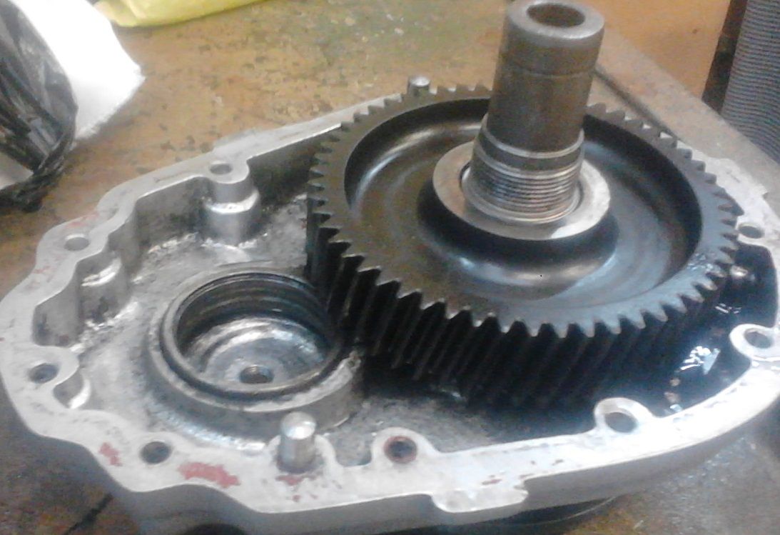

Господа, может кто разбирал Take Off-овский редуктор?
Не могу снять большую шестерню с вала. Уже и грели и что только не делали...  :-[
Кто может подсказать?

В аналогичной ситуации, только с редуктором другого производителя, я пришел к знакомому в автомастерскую с вопросом, давай, мол, Петрович, съемник помощнее подберем...
Петрович осмотрел изделие, высказал все, что думал о всей этой легкой авиации и йоп резко ударил один раз по торцу вала медным молотком в 1,5 кг. Шестеренку пришлось на лету ловить.
Здоровья подшипникам такие упражнения не прибавляют, так что руководствуйтесь здравым смыслом...

Снять шестерню не удается.
Вся незадача заключается в следующем.
Большой минус в отсутствии на шестерне резьб для шпилек съемника.
Скажу непонятную для многих мысль-сама шпонка не служит для передачи крутящего момента и похоже существует натяг.он должен быть не менее трех соток.если Вам удалось снять шестерню динамически-то работает только шпонка,что плохо.
Нужен совет конкретно по этому редуктору

Вы представляете себе характер натяга в 0.03мм. на таком диаметре? Такой натяг молоточком в 1,5кг. вы не выбьете. За счет натяга крутящий момент не передают.И для чего тогда вообще служит шпонка? Если шестерня прямозубая, за счет натяга теоретически можно зафиксировать шестерню в осевом направлении, и то это неправильно. Небольшой натяг делают для гарантии отсутствия зазора.

Натяг в 0,03 я представляю.Про молоток не ко мне-я говорю об ошибке немцев,когда нет подхода к съему колеса(шестерни).
По ШПОНКАМ и НАТЯГАМ:почитайте П.И.Орлова"Основы конструирования",том 2.Для Вас достаточно вступления в разделе "Шпоночные соединения"

Может я что-то упустил в свое время, изучая литературу на тему деталей машин(целиком, не только вступления)? Что вы считаете в моем сообщении неточным или неправильным?
По поводу недоработки в конструкции-согласен, такая же проблема с игольчатым подшипником.

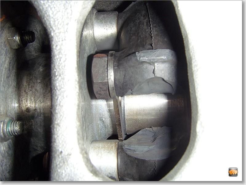

А вот, такая ситуация: Сегодня при осмотре после часового маршрута, "чисто случайно" обнаружена " неприятная вещь".  Муфта , как будто  "обкусанная" с трёх сторон  😱. Как? Когда? Ответов нет. Самое грустное, что аппарат не проявляет никаких признаков. Ни шумов ,ни вибраций. Всё ровненько, чинно и благородно. Когда это произошло? Сколько лётных смен прошло? Затрудняюсь ответить, но явно - не за один полёт.
BMW R 1150 RS. Редуктор Take Off. Вопрос: Полёты с такой муфтой - статья "растрельная"?

Егор69, Абсолютно согласен с вами. Менять и СРОЧНО. А на что менять и где взять - подскАжите?
Ha автомобилях аналогичные муфты висят на карданах , BMW , Mерс , надо подбирать по отверстиям + внутри должны быть нитки (арматура ) .
