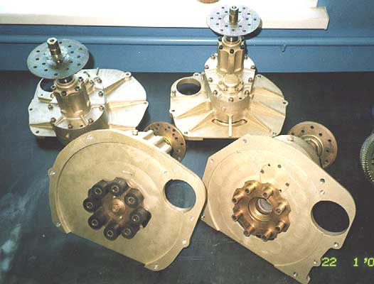

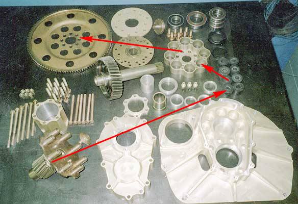

Поступило предложение изготовить муфту из полиуретана, у нас умельцы льют детали взамен резиновых.  Ваше мнение?
  Изготовить можно вариант муфты Виноградова . Вращение передаёт  6-ть  пальцев одновременно ( на картинке 8-мь ) .
При износе резины пальцы будут продолжать вращение и сообщат звуком о износе втулок .

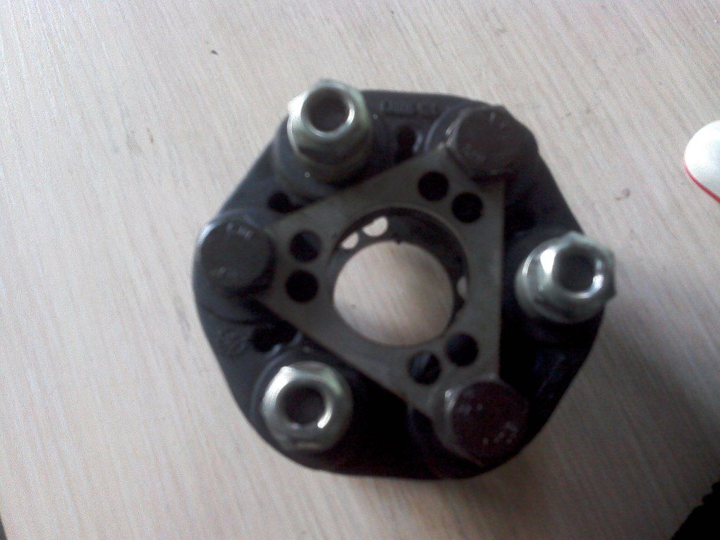

А вот, такая ситуация: Сегодня при осмотре после часового маршрута, "чисто случайно" обнаружена " неприятная вещь".  Муфта , как будто  "обкусанная" с трёх сторон  😱. Как? Когда? Ответов нет. Самое грустное, что аппарат не проявляет никаких признаков. Ни шумов ,ни вибраций. Всё ровненько, чинно и благородно. Когда это произошло? Сколько лётных смен прошло? Затрудняюсь ответить, но явно - не за один полёт.
BMW R 1150 RS. Редуктор Take Off. Вопрос: Полёты с такой муфтой - статья "растрельная"?
У Вашей муфты должен стоять номер.Но похоже эта"шильная"-нет корда.
По полиуретану.У нас есть предприятие,льют все что пожелаете,на выбор любой по растяжению полиуретан.Втулки поставят с хорошей адгезией,но вот корд намотать не могут.
Без корда муфта долго не проработает.
возможно немцы в курсе этой проблемы и ставят на муфту металлические 1мм пластинки,связывающие болты одной и другой стороны.Сдается мне,что похожая муфта идет на опель.
Марку не подскажу. Межцентровое вроде 77мм.
Муфта с пластинами выглядит вот так.Ее номер GA000-024.
С обратной стороны стальной треугольник держит свободные болты.Потому и работает.
Да, забыл,выпускается под маркой SGF,Германия
