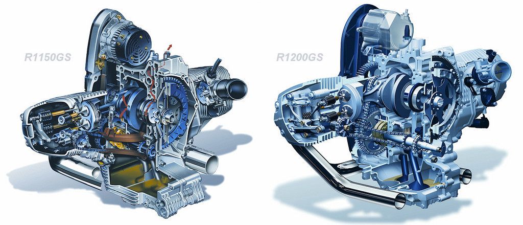

Конверсия двигателя BMW R-1150.
Возможно когда датчик распознает голодание, то посылает сигнал в мозги для выключения двигателя чтобы не загубить его.
Не помню, чтобы в моторе был датчик уровня масла, а датчик давления масла через мозги не идёт. В штатном варианте это просто выключатель, лампочка и 12V. А я туда ввернул жигулёвские датчики на прибор и на лампочку.
Хотя мысль о давление масла сама по себе интересная. Никогда на глиссаде не смотрел, какое давление. Но горящую лампочку заметил-бы.
Всё равно спасибо, посмотрю в следующий раз повнимательнее.
Для того, что бы там оголить маслозаборник - движек нужно перевернуть либо создать отрицательную перегрузку. И все равно, лампочка загорится через 5-8 секунд.

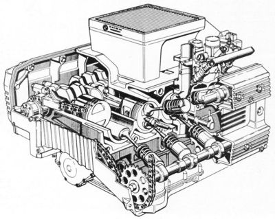

    96,5 КБ · Просмотры: 310

на мотоцикле двигатель находится в горизонтальном положении и маслозаборник всегда погружен в масло, а на самолете уровень масла по отношению к поддону меняет свое положение(масло переливается по поддону например на глиссаде, при имитации отказа она достаточно крутая) что может приводить к масляному голоданию двигателя.
Сегодня несколько раз смотрел на указатель давления масла при крутой глиссаде (задросселированный двигатель секунд 30-40) Всё как обычно, давление как на холостых оборотах на земле, лампочка не загорается.

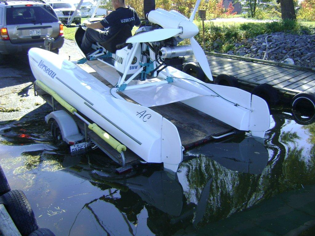

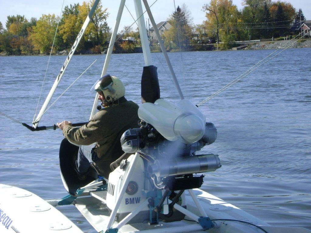

Чернов получил инфу , польский редуктор и сцепление от BMW
наработали 5-ть часов . информация из НИКОЛАЕВА , МИКОЛАИВ , Украина .
Из архива Чернова
Летает без  ЦЕНТРОБЕЖНОЙ муфты .

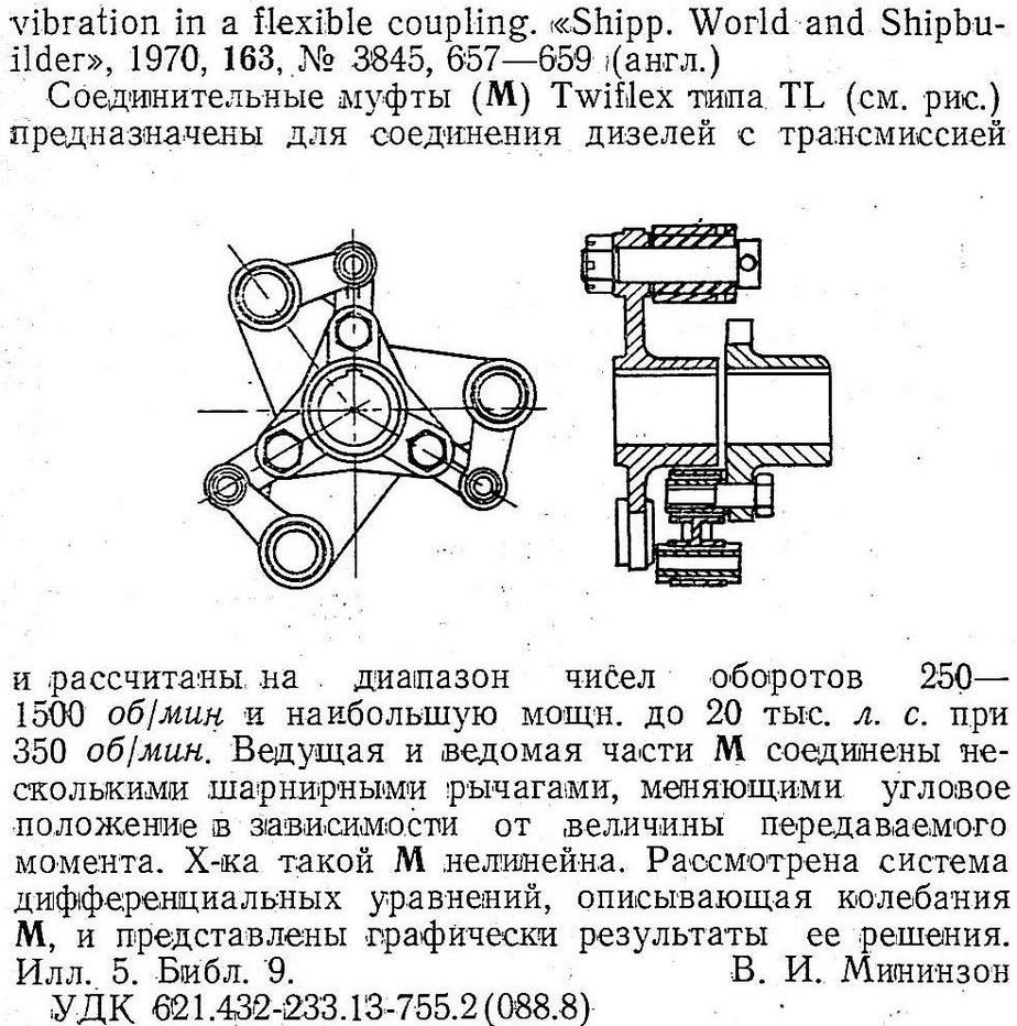

Муфта , рычаги на шарнирах .
Конструкция  оригинальная .
Кто ЮЗАЛ  подобный агрегат , в СОВЕТСКОЙ   технике использовалась ?   Вибрацию , удары  , на двигателе BMW 1100-1200  " гасить " сможет ?

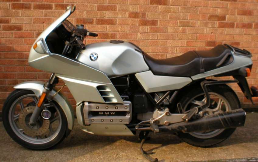

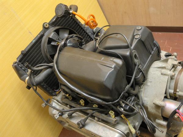

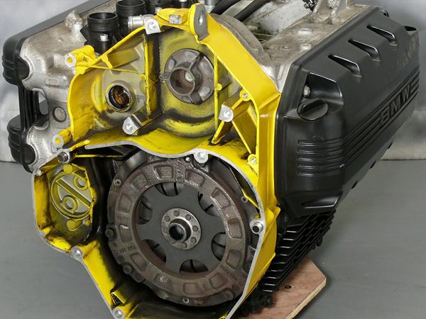

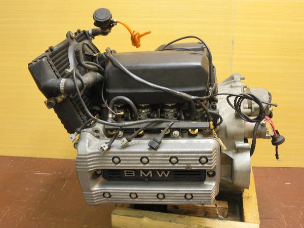

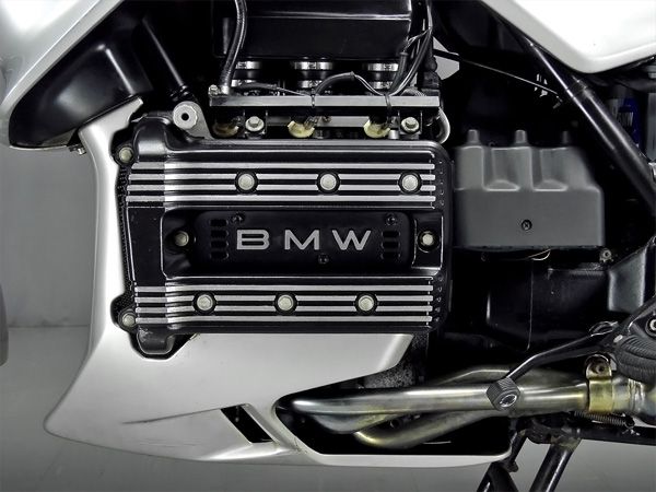

Промелькнула ветка про двигатели от спортбайков и заставила меня вспомнить один замечательный мотик, поскольку речь о BMW, то пишу здесь. Речь о BMW серии К (модели скоро 30 лет, но досих пор считается одним из лучших). Очень интересный у этой серии мотор. Положенная на бок рядная четверка, но ось КВ смещена и находится посередине внизу агрегата. Объем 1000 - 1200, мощности от 90 до 130л.с., мах.об. от 6750 до 8750, момент от 80 до 117Н/м., к примеру BMW1200LT - 98л.с при 6750, 115Н/м при 4750. Естественно впрыск, жидкостное охлаждение. Не удалось найти весовых характеристик и подробную схему устройства. Конечно понятно, что немцы народ ушлый, и почему то конвертируют серию R, которую на мотофорумах называют зуботряской. А редектор к нему уж очень просто приладить... У кого какие соображения?
помойму такие часто конвертируют, и на Украине есть автожир с даным мотором и планетарным редуктором у товарища Пилипенко  (если не ошибаюсь)
У знакомого очень похожий движок есть, тока мне казалось что он 3- цылиндровый.
Он его собиралсиа на Бланик Л-13 ставить.
Все правильно. 4-х цилиндровые это так называемые "сотки", на этой же модели мотоциклов ставились и 3-х цил. движки, и обозначались соответственно "75". Здесь наверное как с G-10 и G-13: при незначительном выигрыше в весе ощутимая потеря мощности.
