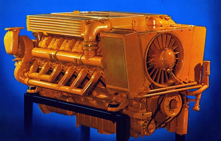

Неправда. У людей в министерстве был вполне осязаемый ориентир. Возьмем один из самых их популярных воздушников 413 серии объёмом 19 литров 12 цилиндров и ресурсом 30000 часов
История производства знаменитых дизелей серии 413, отходит к периоду второй мировой войны, когда компания переходит к выпуску военной продукции, в том числе и двигателей необходимых фронту. Один из главных объектов производства был дизель Deutz FL312, специально спроектированный по заказу Вермахта, для эксплуатации в составе тяжелой колесной и гусеничной техники. В техническом задании значилось использование воздушного охлаждения, как один из главных инструментов по поднятию ресурса и надежности дизеля в условиях жесткой зимы России. Двигатель оказался настолько удачен, что послужил прототипом серии 413, которая, несмотря на долгий срок производства находиться до сих пор в строю, и производиться как силовой промышленный агрегат для спецтехники. Долгие годы эксплуатации, фактически привели к получению колоссального опыта, что незамедлительно сказалась на устранении слабых мест, и сделал этот дизельный мотор «де факто» символом надежности и большого ресурса в сложных условиях. Говоря о компании Deutz, следует понимать серию двигателя 413, и наоборот. Фактически этот двигатель и сделал «лицо» компании. И это после 60 лет производства! Так же этот дизель и на текущий момент остается главным силовым агрегатом машин логистической поддержки стран НАТО. Этот двигатель применяется в первую очередь на таких известных машинах как MAN KAT1, грузовиках Iveco, тяжелых тягачах FAUN, на аэродромных буксировщиках большой и особо большой сцепной массы.
В России дизель Deutz 413 тоже имеет славные традиции. В первую очередь это связано с получением крупной партии грузовых автомобилей Magirus-Deutz с дизелями Deutz 413. По отзывам водителей и механиков, это самый лучший мотор всех времен и народов. Надежный, неприхотливый, с большим ресурсом. Помимо грузового автотранспорта, этот двигатель применяется на специальной промышленной технике, в том числе на карьерной, где крайне высокие требования предъявляются к качеству ДВС. Это подземные и наземные фронтальные погрузчики, породопогрузочные машины, самосвалы, автогрейдеры, в том числе двигатель используется на гусеничных машинах. Значительное число силовых агрегатов серии 413 установлены на сельскохозяйственной технике - комбайнах, тяговых пропашных тракторах. Большая номинальная мощность с низкими оборотами + отличные тяговые характеристики делают этот силовой агрегат универсальным во всех отраслях промышленности и сельского хозяйства. Не исключение флот. Мотор применяется как судовой дизель привода главных винтов кораблей различного назначения. Использование дизеля с воздушным охлаждением цилиндров снимает более 50% всех неисправностей моторных установок судов.
    66,1 КБ · Просмотры: 204
