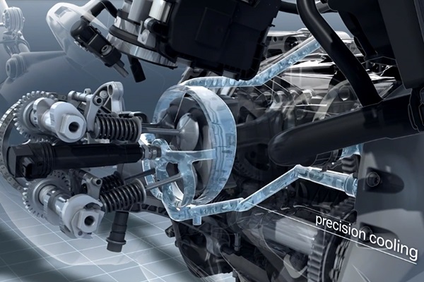

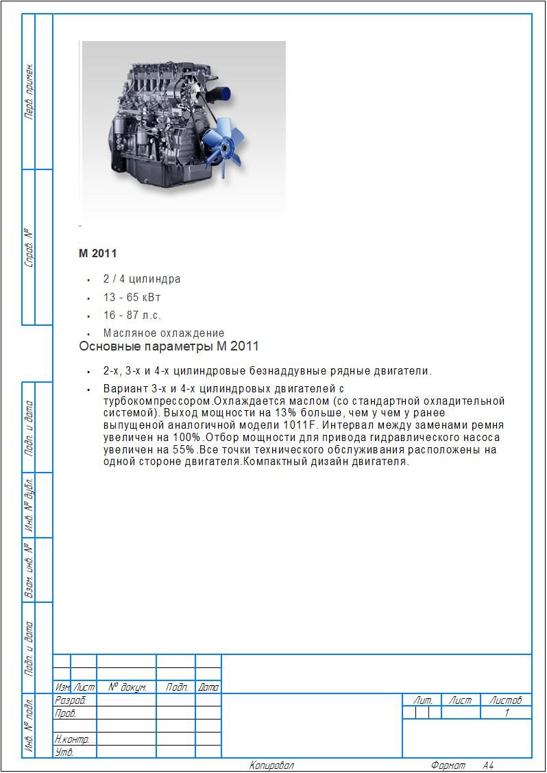

Собственно система охлаждения БМВ. Вторая картинка- дизель Дойц

У БМВ система смазки и система охлаждения разделены , разные заборники , насосы и магистрали
У которого?
Все оппозитники.
От 850 до 1800.
Система охлаждения то у него хорошая, но два цилиндра , да ещё с такой мощностью, это просто ужас.
Заморачивался я как то с таким. Вовремя остановился.

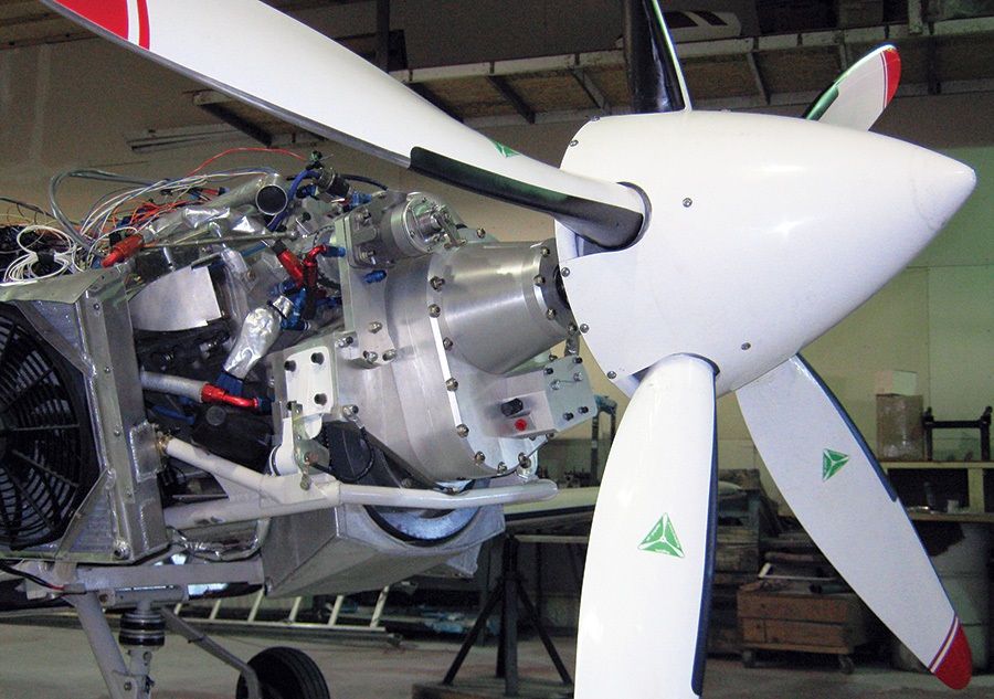

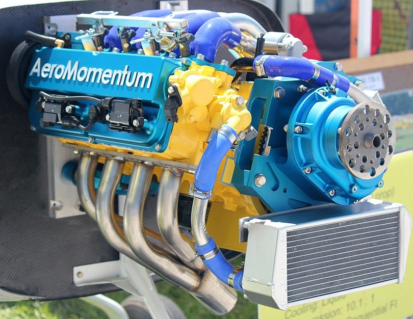

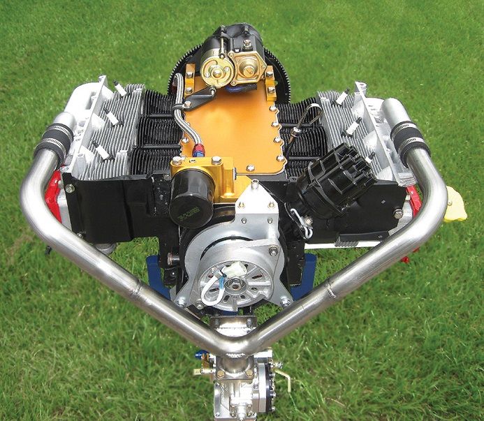

Некоторые популярные конверсии
На базе Судзуки от 75 до 260 л.с.
https:/www.aeromomentum.com/
На базе моторов от шевроле дефорсированных до 460...525 л.с.
Корвэйр http://shop.flycorvair.com/shop/
И множество вариантов конверсий Хонды, Субару, роторной Мазды и моторов фольксвагенов воздушного охлаждения.

А в общем Вы правы, воздушник в этом плане понадёжнее будет. Но где его взять то за разумные деньги?
Но жидкостным проще эксплуатация, я часто замечаю что в полёте вообще не слежу за температурой. А на воздушнике это важный параметр, то не перегреть то не переохладить, прям напрягает честное слово. Не полёт а нервотрёпка получается.
В тех широтах, о которых Вы говорите, путь от одной площадки до другой может занимать несколько часов. Тогда будт «достаточно» и потёкшей помпы, и радиатора, и, что не редко, порвавшегося ремня....
Я летаю на Континенталях и не помню, что бы мне приходилось так тщательно следить за температурами. Выставил режимы на маршруте и забыл. А так, если что, электроника мне подскажет, если что-то пойдёт не так)

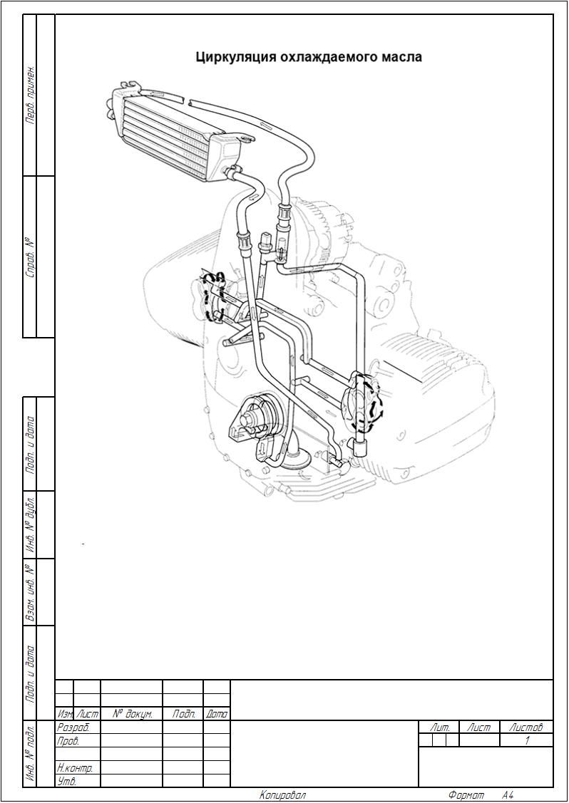

Все оппозитники.
От 850 до 1800.
нет. последние уже точно с воздушно тосольным охлаждением. Кабы не с чисто тосольным и ребрами поверх рубашки для понта.
есть картинки системы presigion cooling где тосолом охлаждается небольшой канал по кругу головки- эта система календарно появилась после воздушно- маслянной и возможно является ее развитием. В таком виде- реализация маслянного охлаждения выглядит оправданной.
поскольку для воздушного охлаждения торец головки все равно не доступен- там ГРМ под крышкой. А масло- хоть потихоньку но течет...
Из более менее современных с воздушно маслянным охлаждением нашел мотор R-nine. Вроде как еще выпускается. Но без подробностей устройства. если что то есть- повесьте здесь
Из сузук нашел древнюю- 70х-80х. по описанию "двухсекционный насос с обильным поливом нагретых деталей". Полив означает свободный слив и небольшую площадь контакта- те теплосьем такой конструкции все равно не сделать соизмеримым с классическим жидкостным охлаждением- и он все равно остается доплнением к основной системе охлаждения.

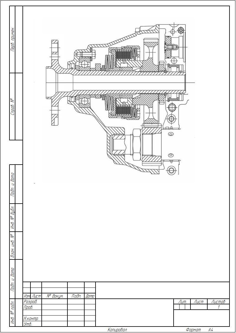

Данные двигатели в основном 4-х цилиндровые. Что нужно знать при конвертации таких двигателей и при выборе для них редуктора. Обратите внимание на размеры корпусов редукторов приведённых в постах №141 и №343. Данные редукторы проектировались без учёта теплового режима работы. Сравните приведённые выше корпуса редукторов с корпусами редукторов сертифицированных авиационных двигателей приведённых в посте №146. Понятно, самодельные редукторы не предназначены для длительной эксплуатации. Автоконверсии являются силовыми установками для ЛА "пилотов выходного дня". Обычные автоконверсии это ЭРЗАЦ авиамоторы. Если образно сравнивать, то это как сравнивать сливочное масло из коровьего молока и "сливочное масло" из пальмового масла. По внешнему виду похожи, только вкус и последствия для организма разные. Не нужно позицианировать конверсионные моторы как полноценные авиационные. Конверсионные моторы от бедности.

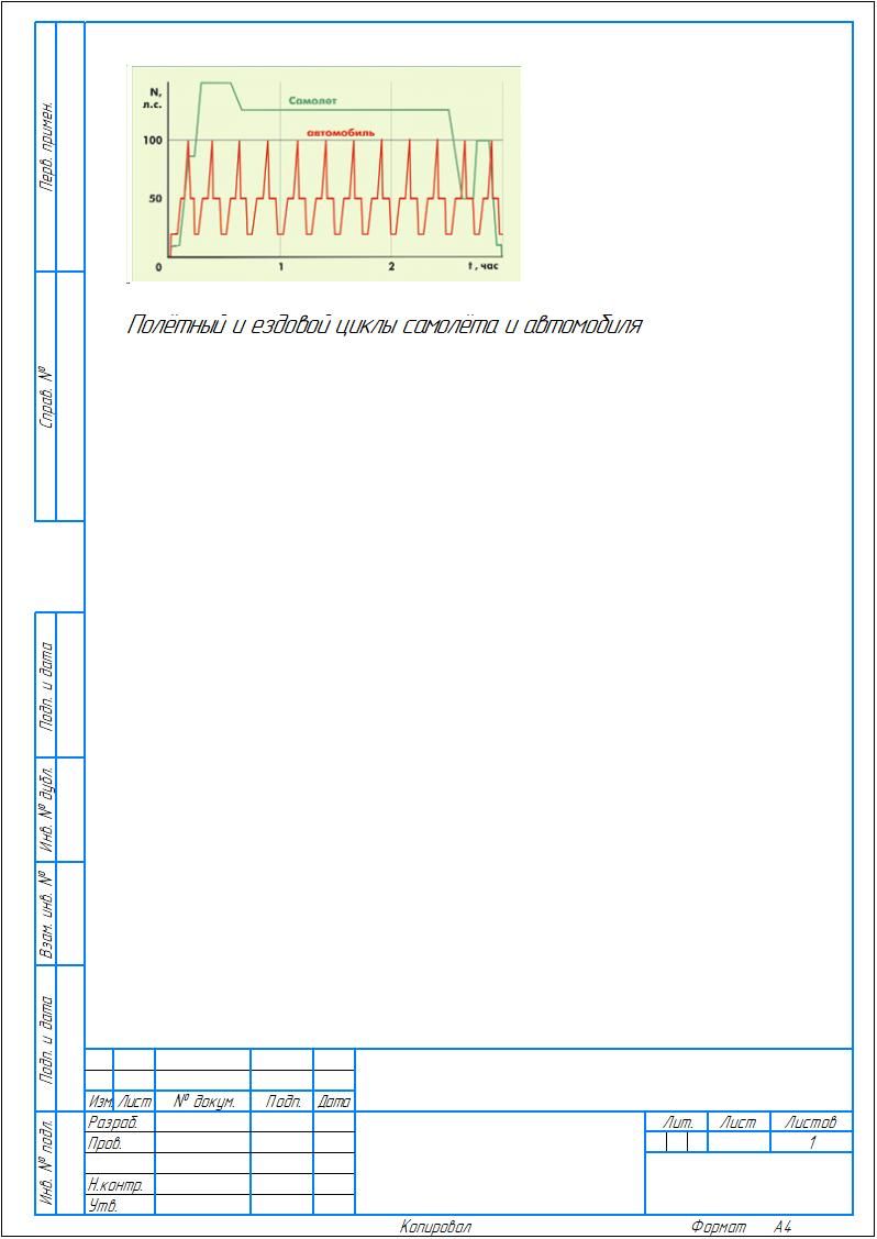

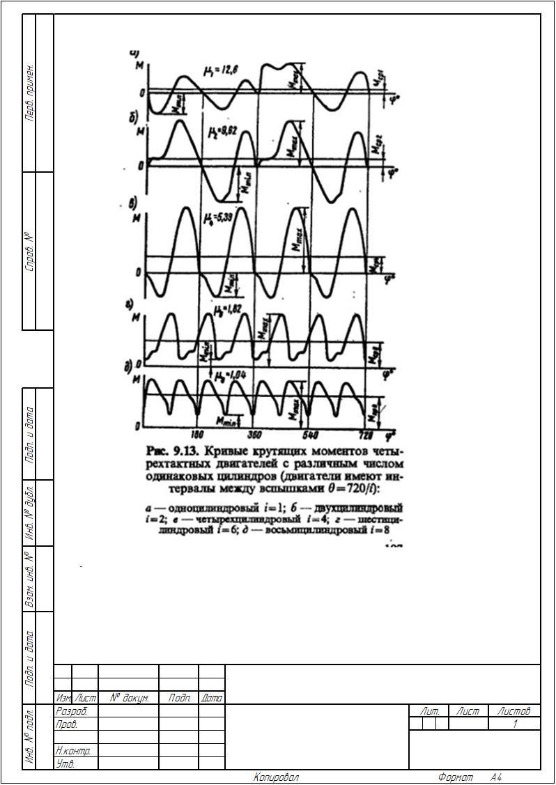

Теперь по поводу применения редукторов на двигателях с числом цилиндров меньше 6-ти. для этого я выложу графическую информацию.
На графике "в" показана характеристика крутящего момента 4-х цилиндрового двигателя, характер нагружения зубьев редуктора  знакопеременный. Ресурс зубчатой пары будет ограничен.
На графике "г" показана характеристика крутящего момента 6-ти цилиндрового двигателя, характер нагружения зубьев редуктора пульсирующий.
Отличие авиационного редуктора от автомобильной трансмиссии в следующем:
1. В авиационном редукторе, на определённых режимах полёта (например пикирование), может возникнуть самораскрутка винта или авторотация. Это приведёт к резкому увеличению нагрузок на редуктор. Про явление резонанса не стоит забывать при проектировании редуктора под двигатели с числом цилиндров менее 6-ти.
2. В автомобильной трансмиссии, все вынужденные колебания поглощаются опорной поверхностью, то бишь землёй. Поймать резонанс здесь достаточно сложно.
Развитая поверхность корпуса сертифицированных авиационных редукторов служит для более эффективного рассеивания тепла, выделяющегося в редукторе.

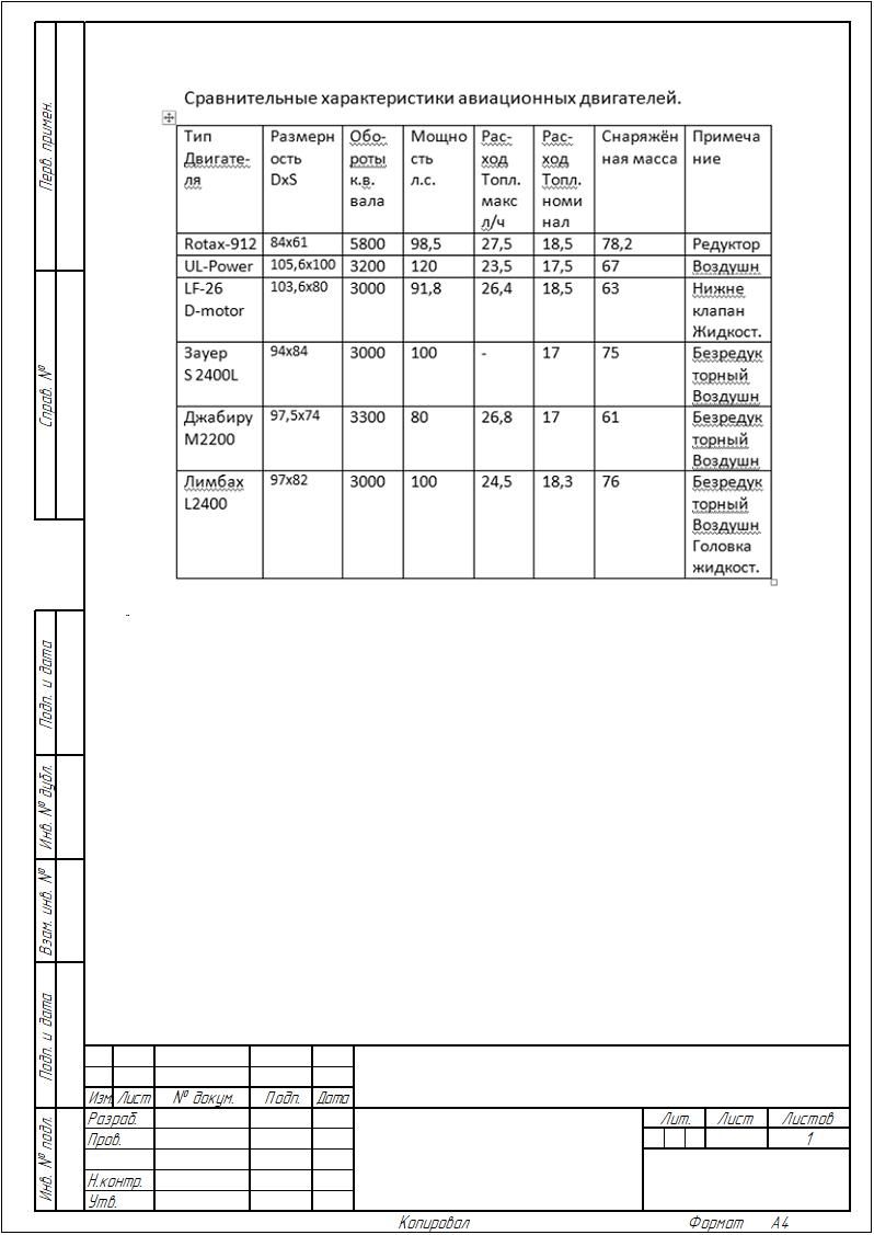

Сравним характеристики сертифицированных авиационных двигателей мощностной группы 80...130 л.с. Двигатель "Ротакс-912" редукторный, остальные безредукторные.
Выберем для сравнения "Ротакс -912" и "LF-26 D-motor".
"Ротакс -912" имеет верхнеклапанную головку, карбюраторную систему питания и редуктор. Охлаждение комбинированное. Увеличение оборотов коленвала имело цель получить компактный и лёгкий двигатель при небольшом рабочем объёме. Снаряжённая масса двигателя, по данным самого производителя, 78,2 кг. Расход топлива на номинальном режиме 18,5 кг/ч.
"LF-26 D-motor" имеет L-камеру (нижнеклапанный) весьма неудачной формы. Камера растянута. Применение 2-х распредвалов позволило бы сделать камеру более компактной. Мотоциклетный двигатель М-72 имеет более компактную камеру. Двигатель впрысковой, жидкостного охлаждения. Для небольшой компании применение жидкостного охлаждения правильно, меньше затраты на доводку. Двигатель более компактен, безредукторный, снаряжённая масса 63 кг. Расход топлива на номинальном режиме 18,5 кг, как у "Ротакса-912".
Нижнеклапанные двигатели имеют показатели экономичности на 5...10% хуже чем верхнеклапанные.
Повышенный расход топлива у "Ротакса-912" вызван высокими оборотами коленвала и потерями на трение в редукторе. Основная доля потерь в редукторе приходится па фрикционный и кулачковый демпфер. Всё это плата за высокие обороты и 4-цилиндра. Привожу разрез редуктора "Ротакс-912", обратите внимание на развитые размеры корпуса редуктора.
