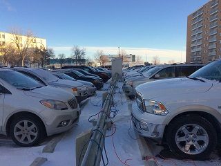

Жидкостный двигатель , при эксплуатации в сильные морозы, легче подготовить к запуску именно из за системы охлаждения.
Во первых его можно просто поддерживать в тёплом состоянии вмонтировав ТЭН в систему и включив в сеть.
В скандинавии все авто оборудованы такими подогревателями. Двигателю до 6 литров достаточно 250 ватт.
Если этого нет то жидкостный предпусковой подогреватель прогревает мотор за считанные минуты.
А вот нагреть воздушник на лютом морозе да ещё если с  ветром это целая эпопея.

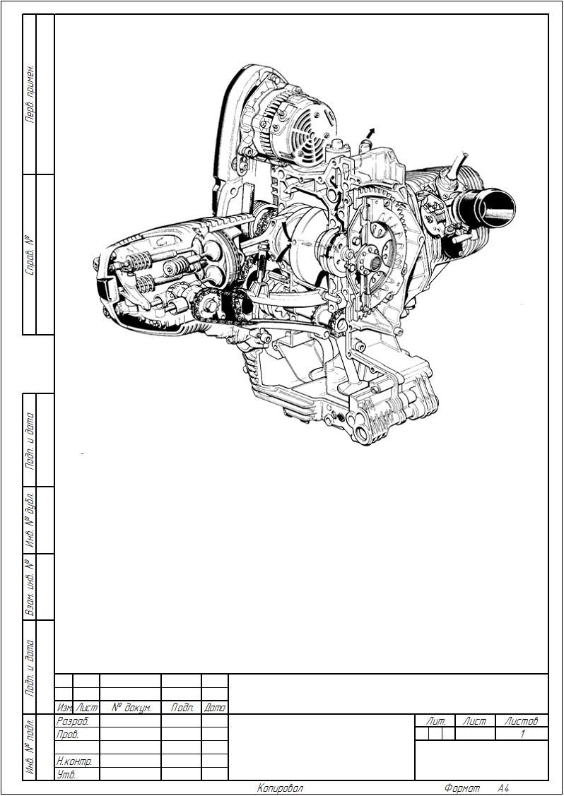

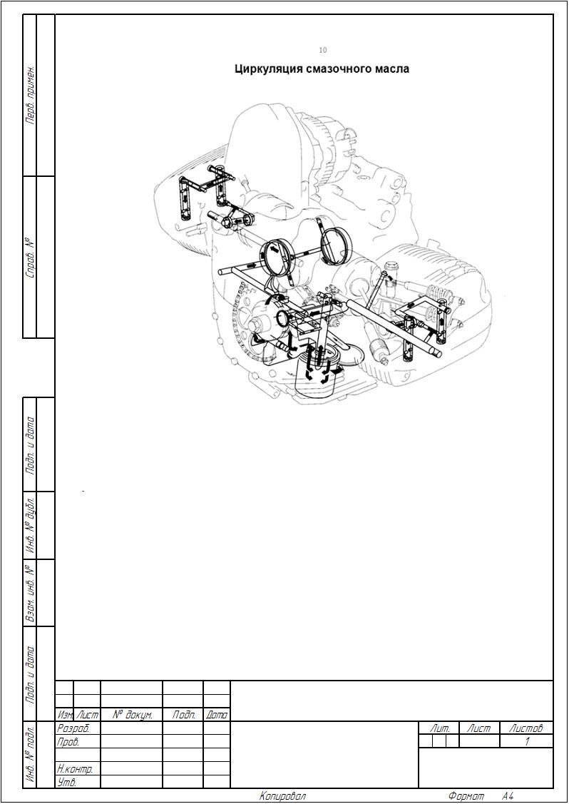

У БМВ система смазки и система охлаждения разделены , разные заборники , насосы и магистрали.

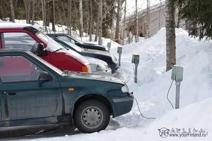

Сколько заморочек. С розеткой намного проще.
У меня с 90х годов все авто оборудованы этими ТЭНами. Стоят на улице. В любой мороз запуск без проблем.
Вот как выглядят придомовые стоянки в скандинавии. У них я и подсмотрел эту систему.

Тут по системе смазки и охлаждения БМВ R-1100. Двигатель имеет воздушно-масляное охлаждение
