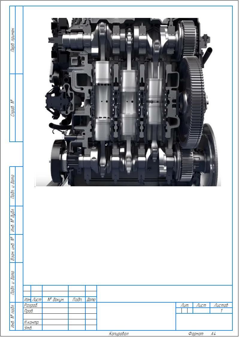

Привожу разрез авиационного двигателя "Порше". Двигатель 6-ти цилиндровый. Обратите внимание на размеры корпуса редуктора.
По поводу размеров шестерён. Посмотрите посты №246 и №260 где показан редуктор 7-ми цилиндрового двигателя "Поджбой Ниагара", редуктор там не из дешёвых с шевронным зацеплением.
Ширина зубьев впечатляет. Теперь посмотрите на редуктор ПДП-двигателя "Achates Power". Двигатель 6 цилиндров, 2,7 литра, дизель, 270 л.с. Такой двигатель эквивалентен 6-ти цилиндровому 4-х тактнику. Сравните размеры редукторов у конверсионщиков и профессиональных конструкторов мотористов. Я не думаю что у всех мотористов коллективное помешательство, притом во всём Мире.
Если уж занялись проектированием редуктора на автоконверсию то делайте полный расчёт. Графики нагружения такого редуктора приведены выше. Зная мощность передаваемую через редуктор и потери на трение можете расчитать и тепловыделение в редукторе. Как вы его будете охлаждать, решать вам, способов масса.

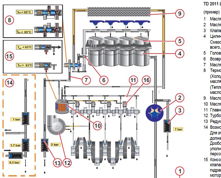

посмотрел картинку дейтца. системы смазки получает масло после системы охлаждения. Соответственно вся система охлаждения работает под высоким давлением 3 бара. И одновременно с большим расходом. Лишнее масло после сливается. Своеобразное решение. Маслонасос нужен- зверюга...

Где-то у меня была описана система охлаждения маслом где был контур низкого давления для охлаждения и контур высокого давления на смазку. Поищу

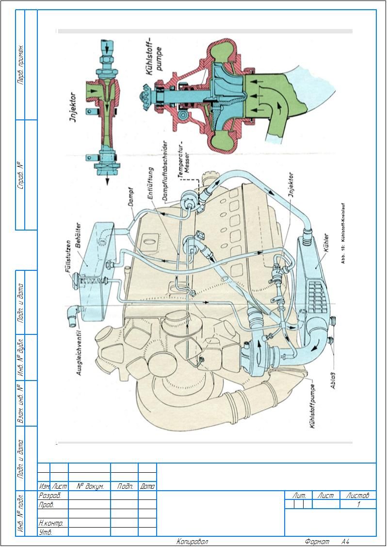

Авиационный двигатель жидкостного охлаждения имел герметичную систему, работающую под давлением. Такая система очень сильно отличается от системы охлаждения автомобильных двигателей. Авиационные радиаторы, сотовые, трубчатого типа рассчитаны на повышенное давление охлаждающей жидкости, а также на повышенное давление воздушного потока. Водяная помпа таких двигателей выполняется в виде отдельных агрегатов и имеет шестерённый привод. Помпы могут быть центробежными, шестерёнными и даже поршневыми. Помпы герметичны и рассчитаны на создание давления более высокого чем автомобильные помпы.
Образхование газовых пузырей в системе охлаждения вызвано не отсутствием давления а падением скорости движения охлаждающей жидкости. Для надёжного, без поверхностного кипения, важна скорость, т.к. это обеспечивает необходимый тепло-массообмен. На автомобильном транспорте не происходит резкого изменения (за секунды) давления наружного воздуха, поэтому применяют открытую систему с расширительным или без расширительного бачка. Расширительный бачок служит для предотвращения потери не дешёвого тосола. В открытой системе важна скорость потока, что собственно и обеспечивает встроенная помпа автомобильного двигателя. Привод помпы ремённой передачей обычное решение для автомобильного мотора, в авиационных моторах это не допустимо.
На втором рисунке система охлаждения DB-603.

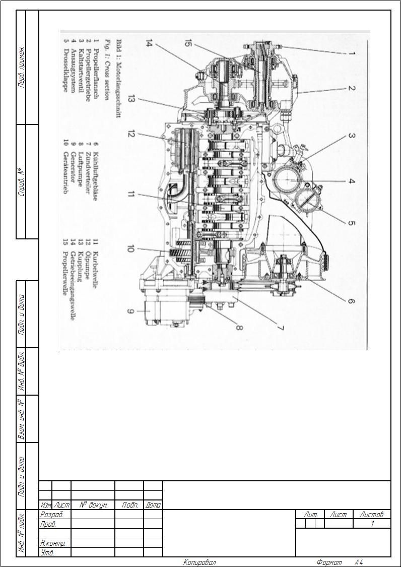

Повышенный расход топлива у "Ротакса-912" вызван высокими оборотами коленвала и потерями на трение в редукторе. Основная доля потерь в редукторе приходится па фрикционный и кулачковый демпфер. Всё это плата за высокие обороты и 4-цилиндра. Привожу разрез редуктора "Ротакс-912", обратите внимание на развитые размеры корпуса редуктора.
Леша, повышенные потери на трение как раз и являются источником повышенного тепловыделения. Поэтому зубчатый редуктор тут не причем.
Внимательно осмотрел хорошо знакомый мне корпус редуктора Ротакса. Ничего необычного в нем не увидел, конструктор даже не пытался с его помощью что то охлаждать особенное. ;D
Размеры его рассчитаны на установку муфты предельного момента, по утверждение представителей АВиагаммы (с профильной ветки) возможна поставка двигателя и без нее.
И зачем конструктору Ротакса увеличивать вес и размеры корпуса редуктора, если в двигателе и так есть маслянная система охлаждения?!
