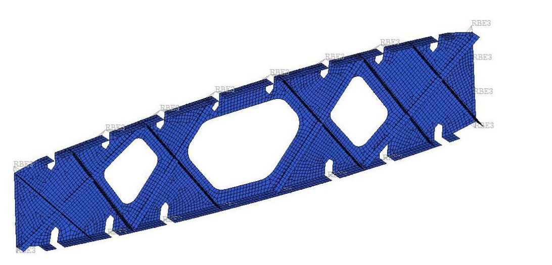

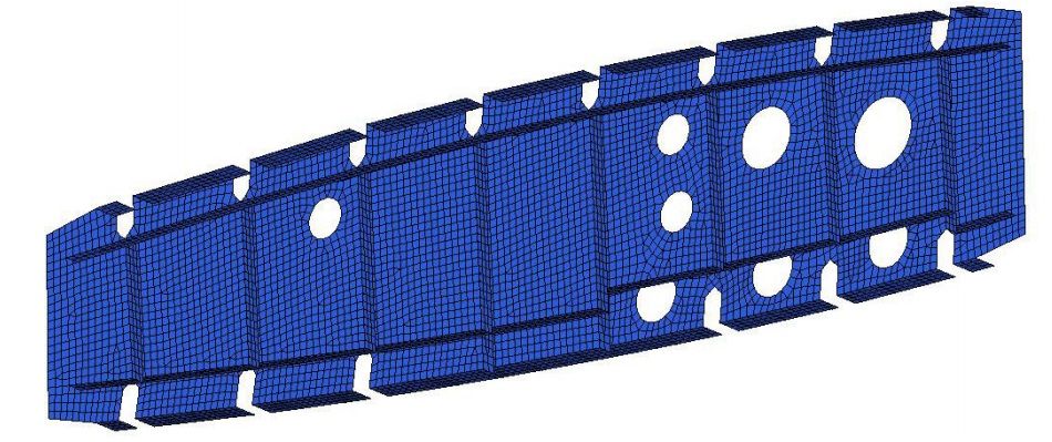

Не корректный пример. Очевидно, что две показанные нервюры имеют разный набор функциональных требований и предназначены для установки в двух физически разных местах.
Хотя, развитие в этом направлении есть.
Нет, многие активно используют. Вот как изменились нервюры Airbus.
Две разные вещи - применения 3D строения - двигатель это другая "натура", со строительством самолёта её не сравнить.
Да, расчет оболочек и ферм получил большое развитие. Правда те же вагоны почему то всегда проверяют на скручивание и др. на огромный и дорогих стендах. ЗАЧЕМ ЭТО ДЕЛАТЬ, ЕСЛИ ТАМ ВСЕ КОМПУТЕР ПОСЧИТАЛ?
Где экономия? Шухов использовал компьютер? Нет. Эйфелеву башню, дирижабли - все это считали на линейке!
Нет, это одна и таже нервюра до и после оптимизации. Репорт Эйрбаса с методикой, тестами... Обычно всегда удаётся снизить массу процентов на 20 без ослабления.
Боинг уже дооптимизоровался, что теперь от земли оторваться боится. Вся оптимизация это дорога в никуда.
