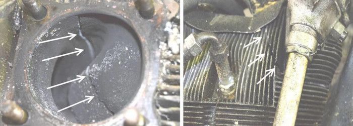

а теперь сравним с этим стоимость изготовления тонкостенных, с точеными ножевидными ребрами цилиндров авиационных большеразмерных воздушников. С 3D фрезерованными из поковки, размером с ведро ,головками.
И хотите, чтобы поверили? Это все тоже фрезеровали?
Тем не менее, изготовить нынче такую деталюху куда проще, чем 70 лет назад: хоть напечатаю, хоть стереолитографией выплавляемых моделей наделаю, как грязи. Да и грызут нынче, на обрабатывающих центрах, не стесняясь за КИМ - нажал клавиш, и свободен.
    39,1 КБ · Просмотры: 191
