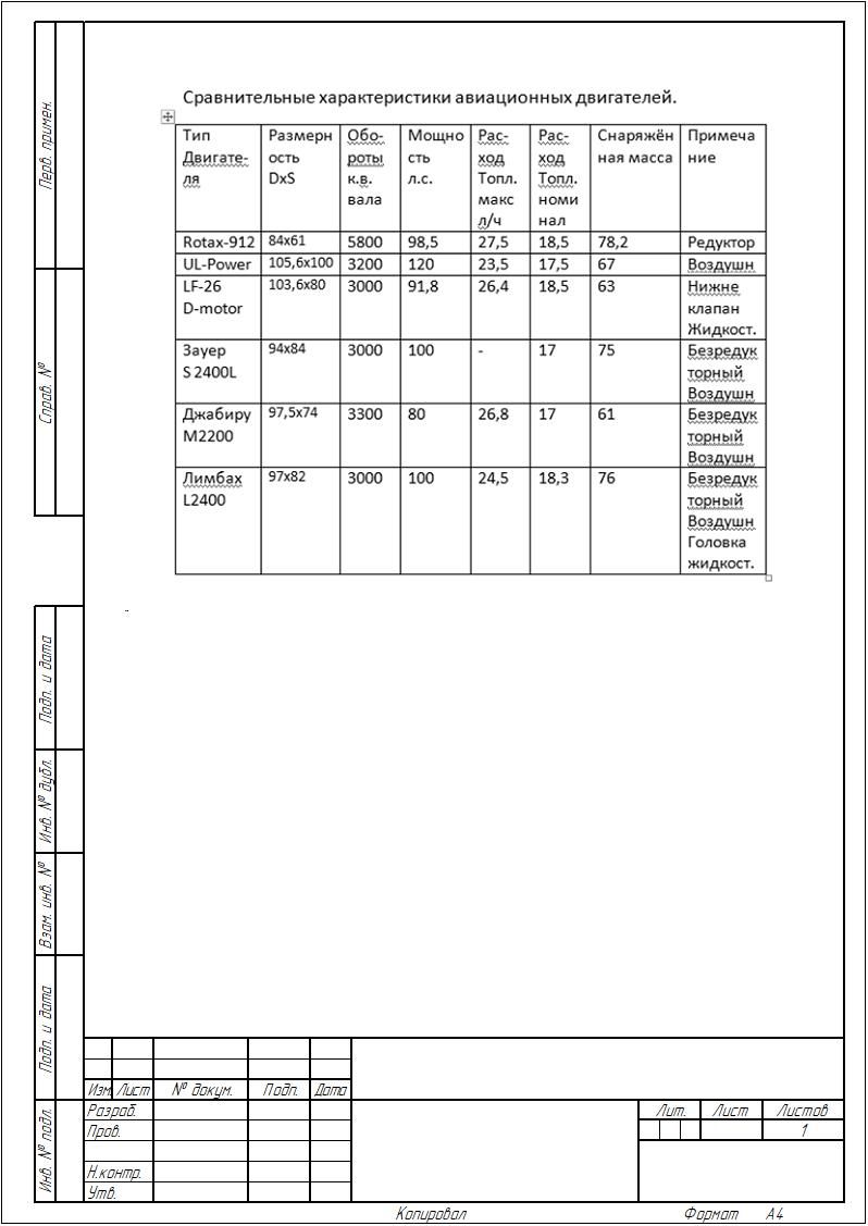

Владимир Павлович, прокомментирую ваш вопрос табличкой, которую я ранее уже приводил, там это видно наглядно. Чем больше диаметр цилиндра двигателя тем лучше характеристики.
Удельный вес безредукторного "UL-Power" 0,56.
Редукторного малолитражного "Ротакс-912" 0,79.
Самое интересное различие находится внутри двигателя.
Коленвал "UL-Power" пятиопорный, без противовесов.
Коленвал "Ротакс-912" 3-х опорный с двумя противовесами. Противовесы пришлось ставить из-за необходимости разгрузки коренных опор от сил инерции возникающих на больших оборотах. По весу, коленвалы обоих двигателей практически одинаковы. Ну и на кой хрен нужно раскручивать "дохлый" малолитражный мотор чтобы потом бороться с последствиями этого? Ответ прост, народ любит мазохизм.
норм табличка. для школы шулеров. На впускных экзаменах такие принимают- для проверки базовых  наклонностей.
пруфы сестра, пруфы. коленвалы на весах в студию.

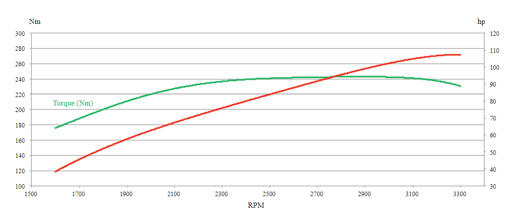

для того что бы риторически такое утверждать надо хотя бы открыть глаза на реальность в целом. И один из фактов этой реальности что нет моторов для однозначного сравнения.
У стосильного улповер при этой мощности на винте 3100обмин
а у стосильного Р-912- в зависимости от редукции винт вращается 2400-2550
И если уж вы настаиваете про сравнение на одних оборотах- будьте так любезны- сведите данные к одному знаменателю. просто для научной чистоты.
ul260iS-power-torque.svg

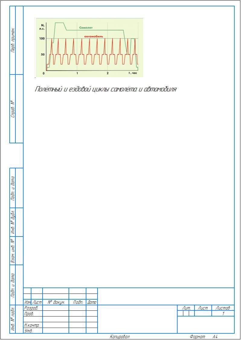

В середине ветки я приводил графики нагружений для поршневых двигателей. Похоже придётся народу "разжёвывать" что это такое и для чего нужно. Графики выкладываю вновь с пояснениями.
На первом графике показаны циклы нагружения авиационного и автомобильного двигателей. Подобные графики снимаются самописцами при лётных и ездовых испытаниях, соответственно самолётов и легковых автомобилей. Естественно, здесь показаны "сжатые" графику, они показывают качественную картину нагружений.
Чтобы определить длительную мощность развиваемую авиационным и двигателем легкового автомобиля сравнивают площади находящиеся под кривыми и площадь прямоугольника, полученную при максимальной мощности двигателя. По стат. данным, длительная мощность авиационного поршневого двигателя находится в диапазоне 75..80% от максимальной (для некоторых двигателей может достигать 90%). Двигатели легковых автомобилей работают в диапазоне от40 до 60% от максимальной мощности. То что мощность двигателя "Аурус" понизили, для авиационного варианта, с 600 до 500 сил объясняется чисто конъектурными соображениями. Реальная мощность "Ауруса" в авиационном варианте будет в районе 400 л.с.
Вы приводили данные по 600 сильному немецкому двигателю с весом 200 кг. В авиационном варианте мощность данного двигателя не будет превышать 400 л.с. К сухому весу двигателя следует добавить вес редуктора, вес масляного и водяного радиаторов, вес элементов крепления этих радиаторов, вес обвязки и вес эксплуатационных жидкостей, расширительный бачок также не забудьте. В авиационном варианте следует учесть ещё и то что при "мокром" картере, объём смазочного масла будет превышать таковой у автомобильного. По правилам, при работе двигателя, имеющего "мокрый" картер, объём масла находящегося в поддоне должен быть не менее 50% от ёмкости всей заполненной маслосистемы двигателя.
В результате получаем двигатель весом, по самым оптимистическим данным, не менее 300 кг.  Удельный вес такого конвертированного двигателя составит  0,75 кг/л.с.
Ранее я приводил удельный вес безредукторного двигателя воздушного охлаждения "UL-Power" равный 0,56 кг/л.с.
Лично для себя вы можете сохранить мощность двигателя на уровне 600 л.с. Это ваше право. Тут есть юридическая сторона данного вопроса. Если случится лётное происшествие с ЛА имеющим сертифицированный двигатель, и это происшествие произошло по вине двигателя, ваша семья может в судебном порядке истребовать компенсацию с производителя двигателя.
Если частный пилот "свернёт себе шею" на аппарате с несертифицированной автоконверсией, то любой самый "гуманный суд в Мире" скажет: "Сам дурак!"
Если вы пожелаете заняться автоконверсией автомобильных двигателей с доведением их до норм лётной годности с получением соответствующего сертификата, вам потребуется проведение очень большого объёма работ:

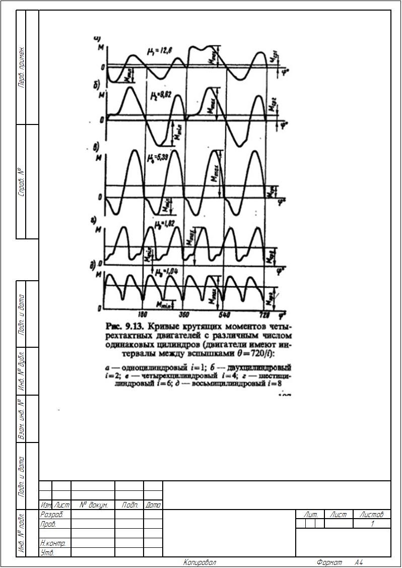

Теперь по редуктору.
Из опыта нашего старшего поколения (дедов) известно, редуктор лучше всего работает на 12-ти цилиндровых двигателях. На двигателях, с числом цилиндров меньше 6-ти вообще старались не применять. К примеру, 8-ми цилиндровый V-образный перевёрнутый, двигатель As-10 "Аргус" редуктор не стоял. Редуктор стали устанавливать только на 12-ти цилиндровом
As-410 "Аргус". На графике "д" (вторая картинка) видно  что у 8-ми цилиндрового двигателя всё ещё сильна пульсация крутящего момента. Данную пульсацию сглаживают пружинными демпферами в ведомом зубчатом колесе.
Для 4-х цилиндрового двигателя картина пульсации вообще "печальна". Нагрузка имеет большую амплитуду, да ещё и знакопеременна. Для гашения всего этого "счастья" на сертифицированных двигателях применяют 2-х, 3-х ступенчатую систему демпфирования. Часть мощности двигателя просто, тупо, рассеивается в этих демпферах. Но за то двигатель высокооборотный, какое "счастье"!
Если вы собираетесь конвертировать 4-х цилиндровку, тогда уж лучше применяйте поликлиновые или зубчатые ремённые передачи. Отработал ремень 200 моточасов и на "выкидэшник".
Авиационные силовые редукторы делают с шестернями не ниже 6-го класса точности. В наиболее нагруженных передачах применяют беззазорное зацепление. В легковых автомобилях с одним ведущим мостом есть только одна зубчатая пара с таким классом зацепления, это гипоидная передача редуктора заднего моста, и всё. Как говорил мой любимый школьный учитель: "Ко всему нужно подходить с чувством, с толком, с расстановкой". А не бросаться выдернутыми из контекста фактами.
