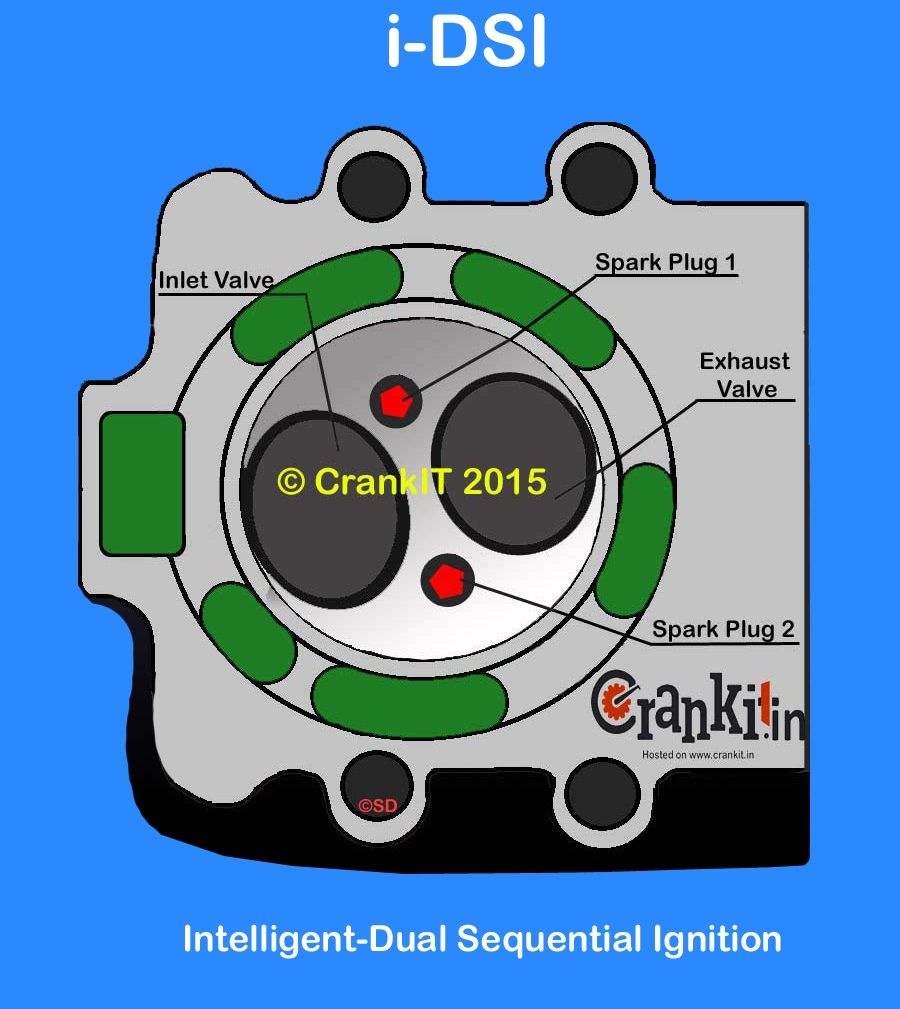

Существует версия с двумя свечами на цилиндр, которая называется i-DSI
https://www.drive2.ru/l/455170876938126783/
(Intelligent-Dual Sequential Ignition) что переводится как Интеллектуальное двойное последовательное
зажигание. Данная система была впервые применена на автомобиле Honda Fit, где требовалось получить легкий, малогабаритный эффективный и экономичный двигатель. Впоследствии двигатели работающее по этой технологии начали устанавливать на другие автомобили в частности на Honda Mobilio, Honda City. Система двойного последовательно зажигания оптимизирует по времени срабатывание каждой свечи зажигания в зависимости от скорости и нагрузки на двигатель. Усиленный поджог на всех режимах работы двигателя позволяет значительно увеличить компрессионное соотношение до 10,8 к 1 и получить высокую отдачу при меньшем расходовании топлива, по сравнению с традиционными двигателями внутреннего сгорания. В системе i-DSi на каждый цилиндр устанавливается по две свечи зажигания, расположенных по диагонали напротив друг к друга. А так же используется компактная камера сгорания с высокой турбулентностью. Все это сделало возможным изменить на 30 градусов угол наклона клапанов и использовать один распределительный вал.
Вот здесь собака и зарыта. Нужно было переделать двигатель, по высоте в мотоотсек не вставал, поэтому надо было наклонить клапаны на 30 градусов, это ухудшало рабочий процесс, пришлось поставить две свечи, изменить систему зажигания и тд. Возможно были и другие шаманские танцы.
Вы не правильно читаете рекламу - надо всегда начинать с конца и понимать, что реклама это когда нужду выдают за добродетель...
А ничего хорошего в этом нет.

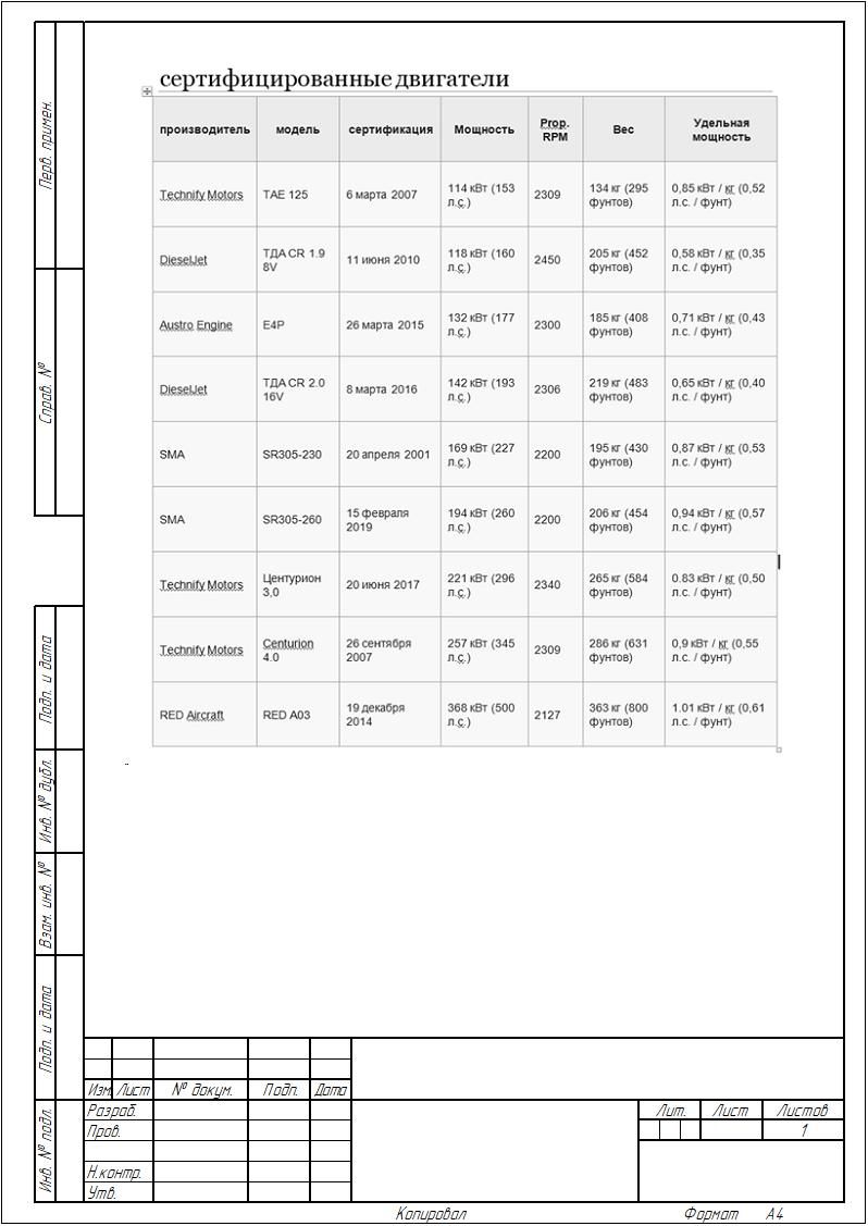

Для упрощения понимания привожу примеры сертифицированных авиадвигателей, часть из них сделана методом автоконверсии.

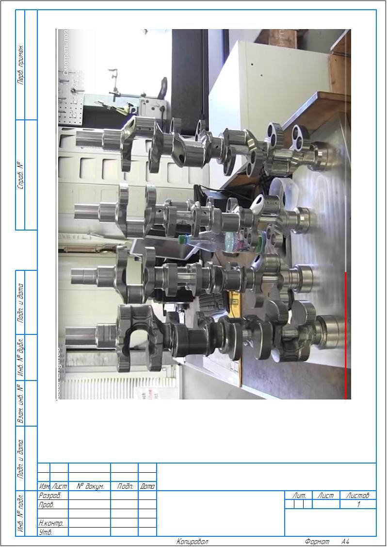

Для начала привожу таблицу с данными двигателей. Напоминаю, автоконверсионные двигатели прошли существенную доработку с целью облегчения. Вам нравятся немецкие дизели, вот конверсии на их базе покажу.
На картинке 2 показаны изначальные и доработанные коленвалы. Прекрасно видно насколько облегчены серийные коленчатые валы.

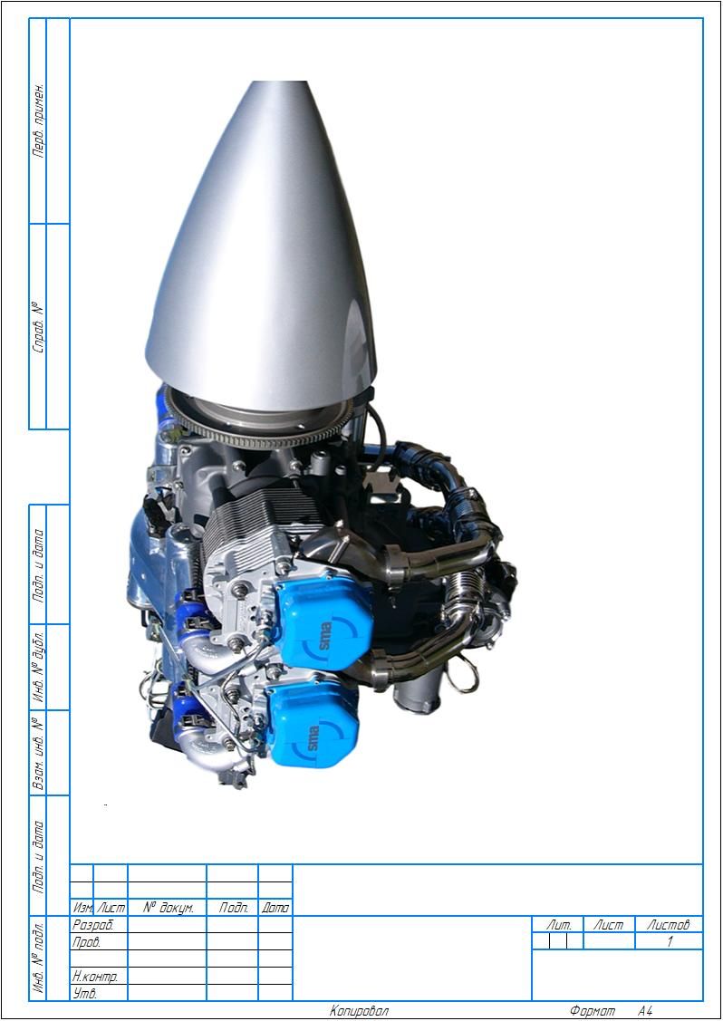

Привожу данные по двум типам авиадизелей. По мощности двигатели различаются, просто нет полных аналогов. Можно просто посмотреть на удельные веса этих двигателей.
Первый двигатель (показана 4-х цилиндровая версия), имеет 6 цилиндров воздушного охлаждения. Дизель "Сафран" SR305-260.
Его характеристики: Мощность 260 л.с., Вес (сухой) 206 кг.
Удельный вес двигателя 0,79 кг/л.с.

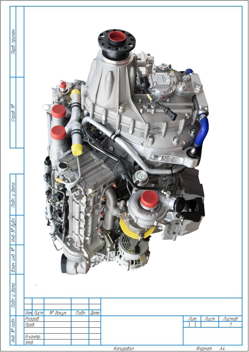

Второй двигатель, редукторная автоконверсия двигателя DB. Выпускается концерном "Континенталь" под маркой АЕ300 "Центурион 3". Двигатель жидкостного охлаждения проходит доработку под требования авиационных норм и правил.
Его характеристики: Мощность 296 л.с., сухой вес 265 кг.
Удельный вес двигателя 0,89 кг/л.с.
Но эти сравнения удельных весов не совсем точные. Для более достоверного сравнения необходимо учитывать вес масла в системах смазки, вес жидкостных радиаторов (масляной системы и системы охлаждения), вес всех патрубков и собственно вес охлаждающей жидкости. В результате всего этого удельный вес конверсионного авиадизеля будет в районе "1". "Больное место" всех конверсионных авиадвигателей с числом цилиндров менее 6-ти это редукторы. В печати отмечаются проблемы с редукторами "Центурионов". Причина показана мною в ответе №357 (Диаграммы нагружений двигателей). Специально спроектированный авиационный двигатель воздушного охлаждения будет всегда легче конверсионного, редукторного, двигателя жидкостного охлаждения. Россия имеет 70% территории находящейся в арктической зоне. Применение "жидкостников" в гражданской авиации, да ещё автоконверсий, обычная глупость. Бензиновые двигатели, естественно, будут более лёгкими, но общей картины не меняют. Тратить своё время на обширные доказательства не вижу смысла. Всё это мне известно ещё со студенческой поры. Вынужден ещё раз повторить. Программы обучения у всех механиков и конструкторов ДВС очень сильно отличаются. У вас был только ознакомительный курс по теории и конструкции ДВС. Отсюда и масса заблуждений.

Первая картинка, двигатель "Сафран", правда 4-мя цилиндрами.
Вторая "Центурион 3".
