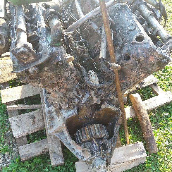

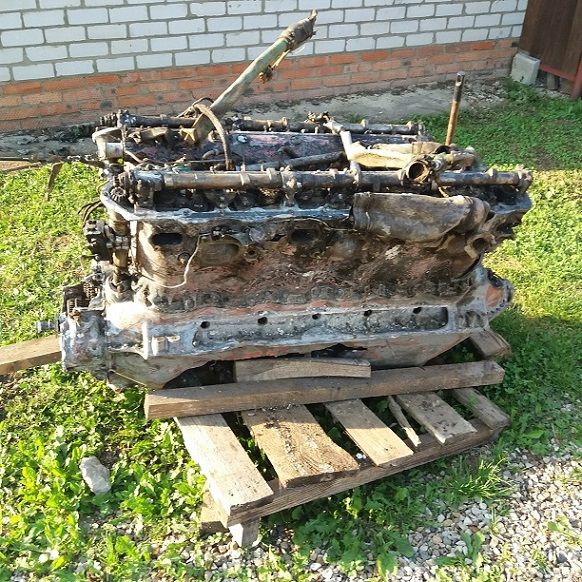

Кстати про М-105.
Для Костенко.
Видите привод распредвалов какой?
Что то не вяжется с вашей теорией о приводе ГРМ авиамоторов.
А это один из самых удачных авиамоторов не только  СССР  но и мира.
Мало этого , так он ещё и редукторный.

Привод распредвалов традиционный для авиаприменения - шестерёнки, пусть и конические.
