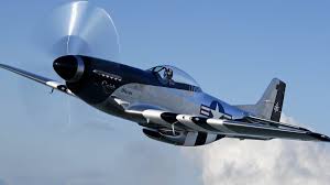

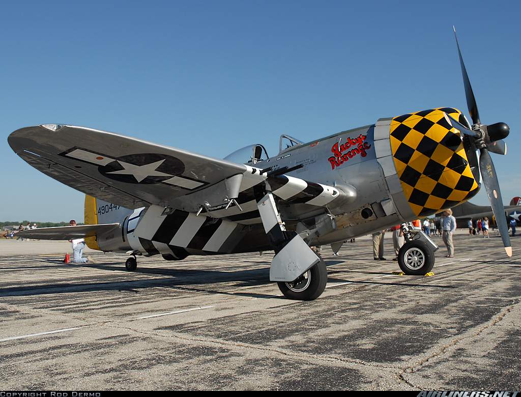

Скажите пожалуйста, не о сравнительной красоте Мустанга и Тандерболта, а о сводке их сопротивлений. Ответ вас разочарует: можете не отвечать.
    5,6 КБ · Просмотры: 194
    121 КБ · Просмотры: 161
