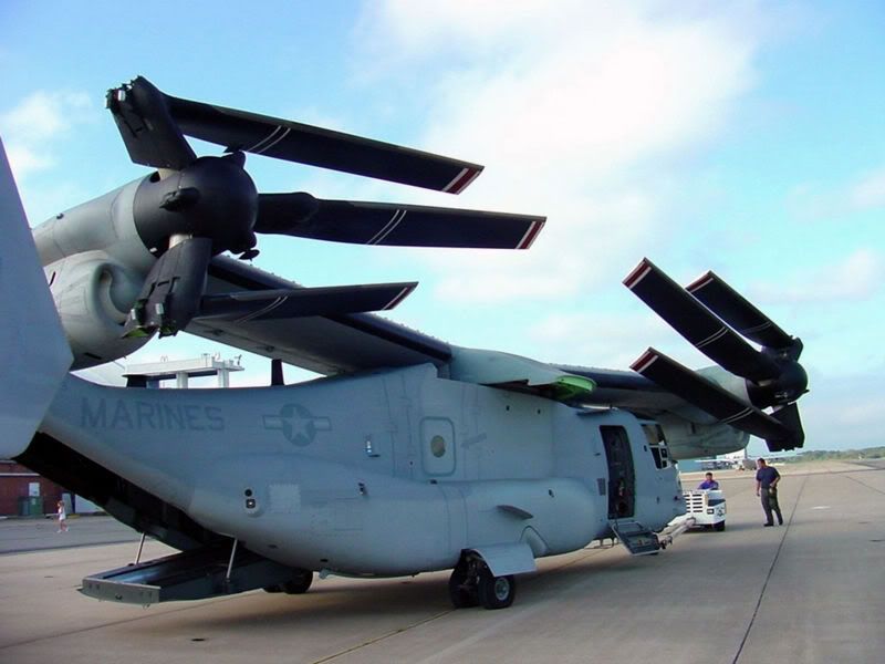

Если ОДИН двигатель развивает номинальную мощность6150 л.с.А в случае остановки "собрата" повышает свою мощность до 7000 л.с. ( это на 13,8 %), то в чем ЧУДО?
То что у "Оспри" стоят двигатели неразумно большой мощности?
То что двигатели при чрезвычайном режиме могут увеличить свою мощность только на 13,8 %?
То, что при штатной работе всех систем достаточно
"...В состав электросистемы входят два генератора переменного тока (40кВа), два генератора постоянного тока (50/60кВа)..."
, а при остановке одного двигателя уже требуется 1500 л.с расходуется при этом на привод генераторов и источников питания самолетных систем.?
А то что   23 тонны тяги с 5500 л.с, или удельная тяга 4.338кг/л.с.
А что скажите про XV-3 ?!
2177 кг взлетный вес при 500 л.с и двух винта по 7.32 м диаметром
Удельная тяга 4.354кг/л.с.
В реальности еще больше-потому что не все 500 л.с до винтов подводятся

Взлетный вес 7258 кг, мощность 2 х 1447 кВт, диаметр винтов 7,93 метра. Получается удельная тяга 1,844кг/л.с. Но вот скорость уже почти как у "Оспри" - 509 км/час.
Так что чудес не бывает.
Конвертоплан, использующий один и тот же воздушный винт и как несущий и как маршевый, в РАЗЫ хуже вертолетов.
А вопрос безопасности окончательно хоронит эту схему конвертоплана.
