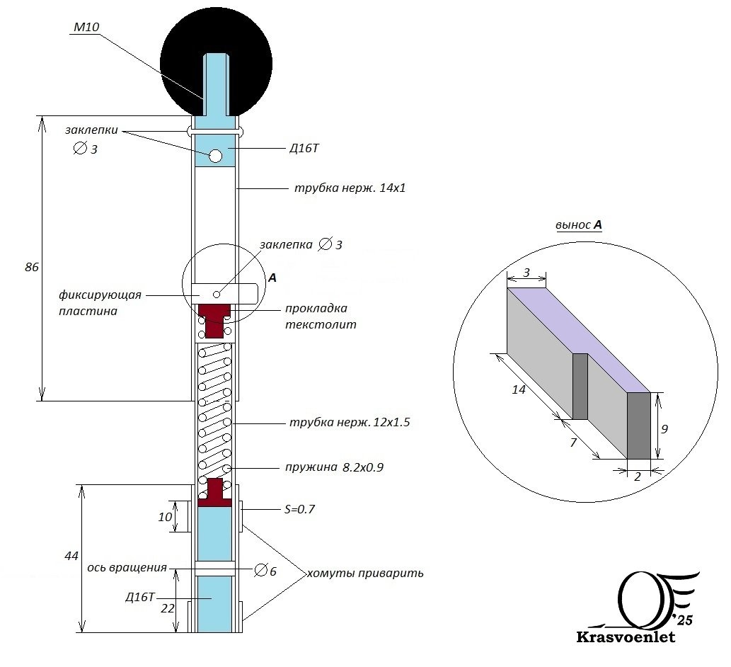

Рычаг управления триммером.

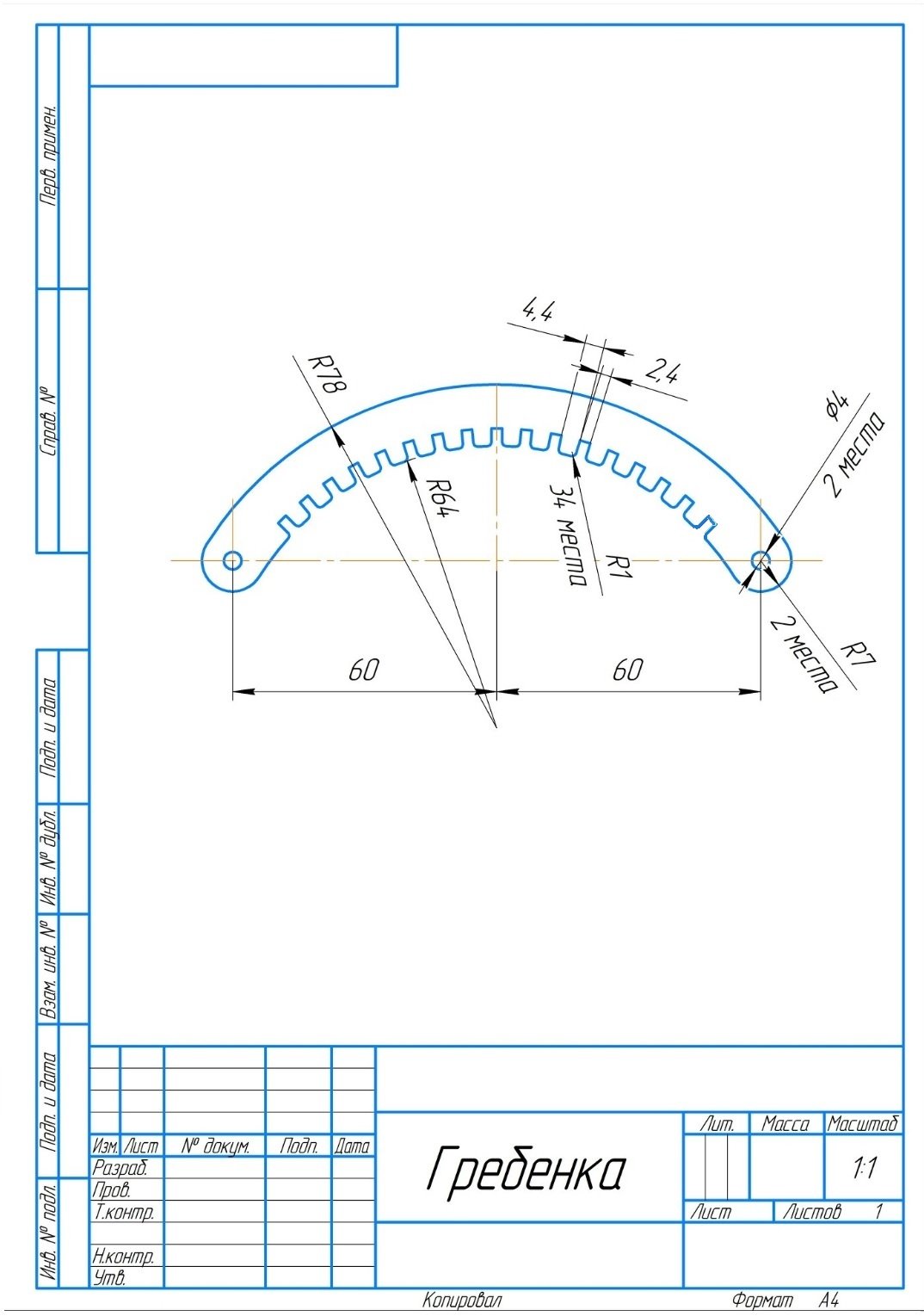

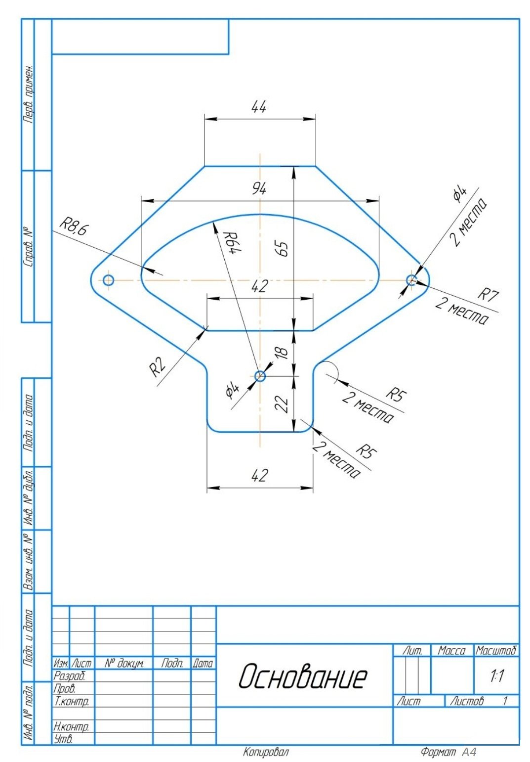

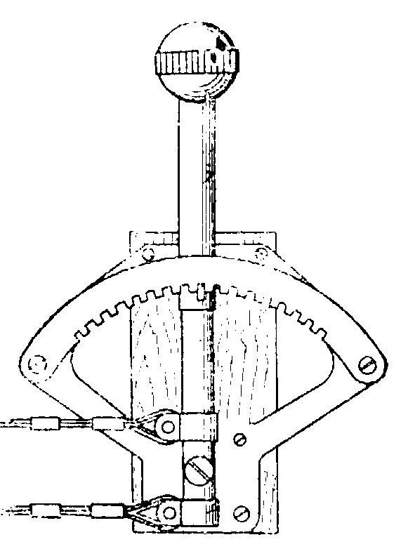

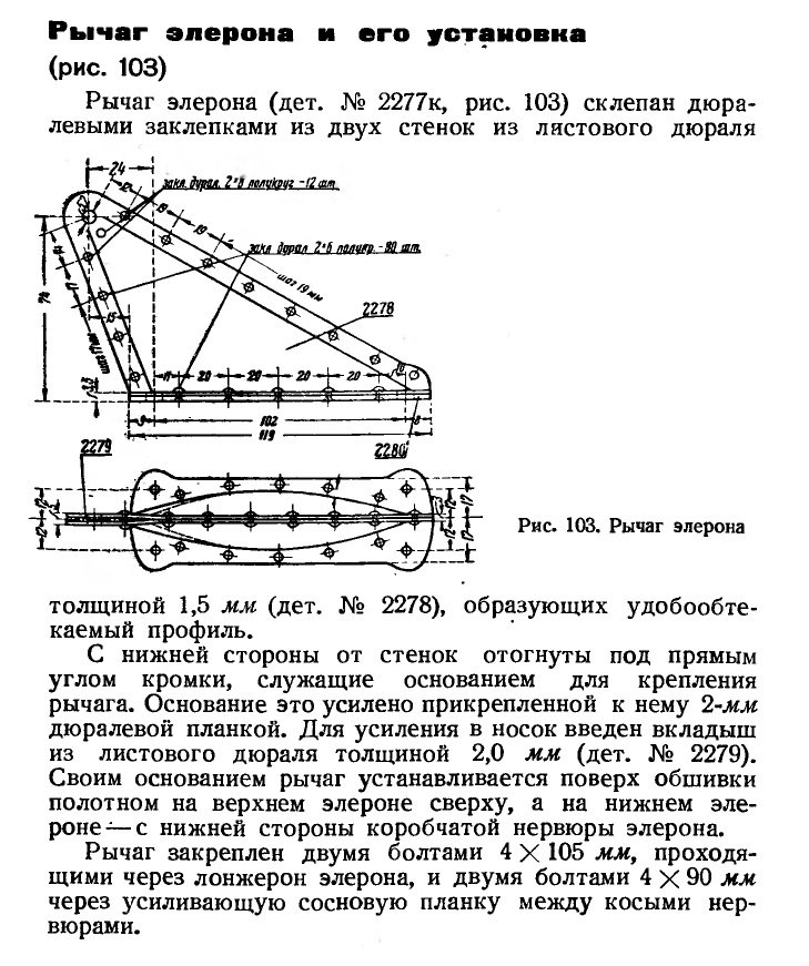

Это картинка из ТО По-2ВС, её масштабировал и делал чертеж:

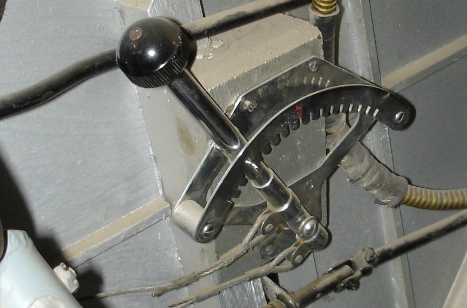

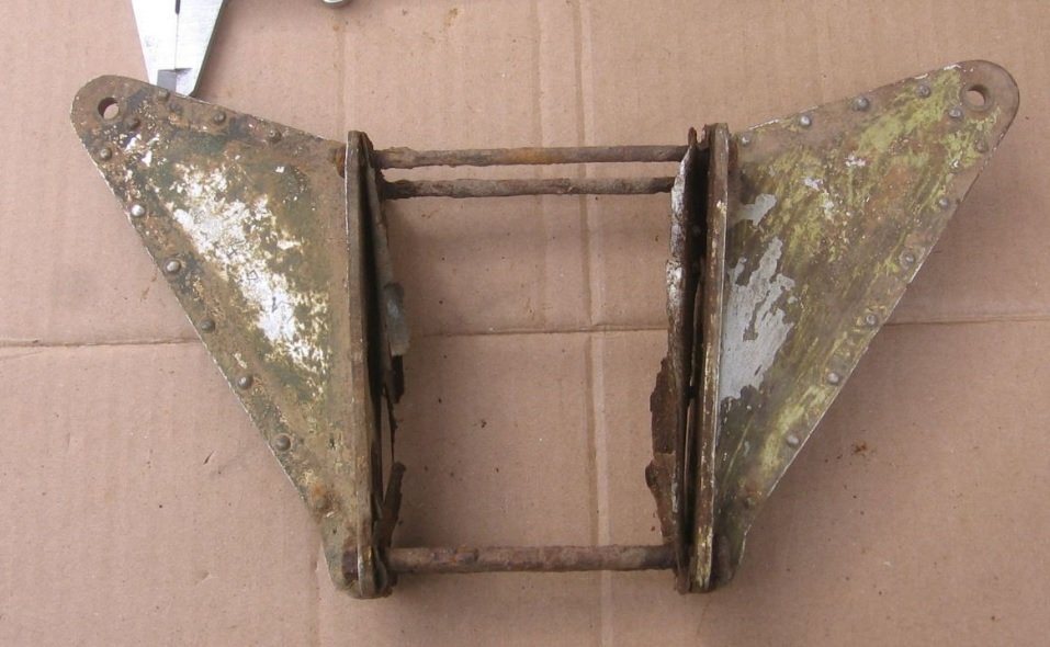

Это оригинал в Казани:

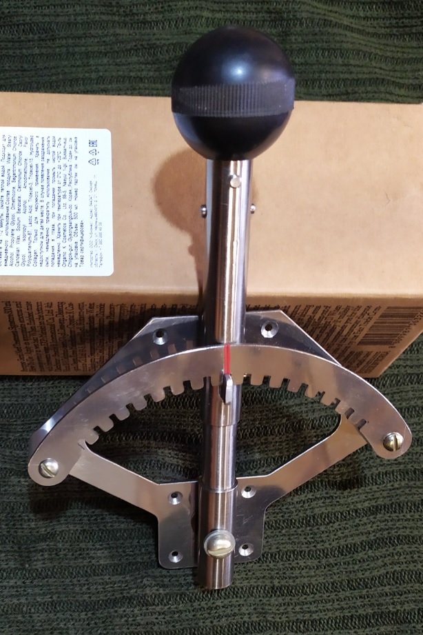

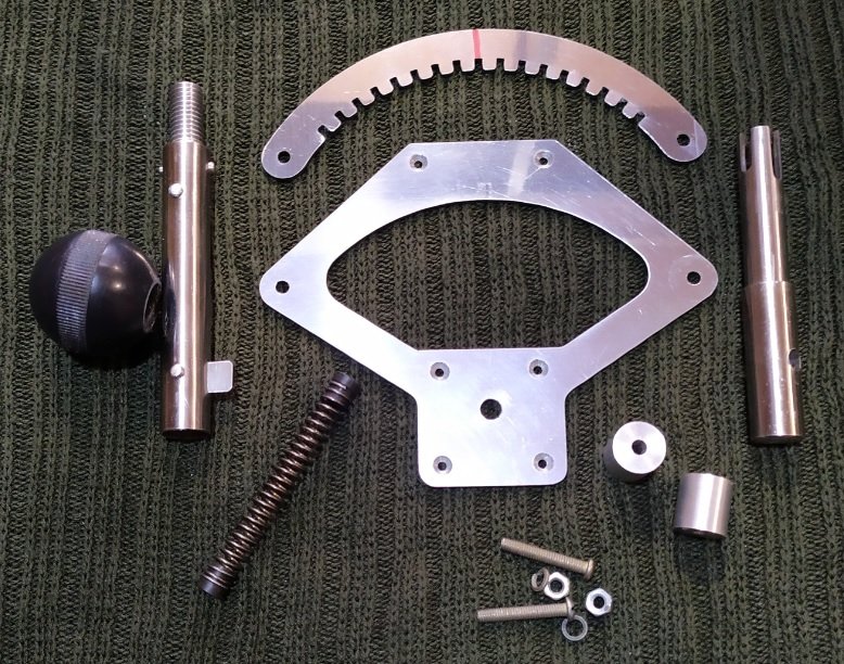

Новодел. Наконец воспользовался услугой лазерной резки, это просто фантастика, на моих глазах за несколько секунд две деталюшки!
Осталось найти сварщика с нежными руками, приварить хомутики.

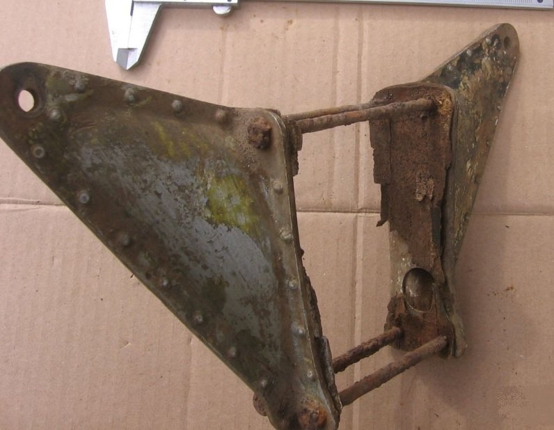

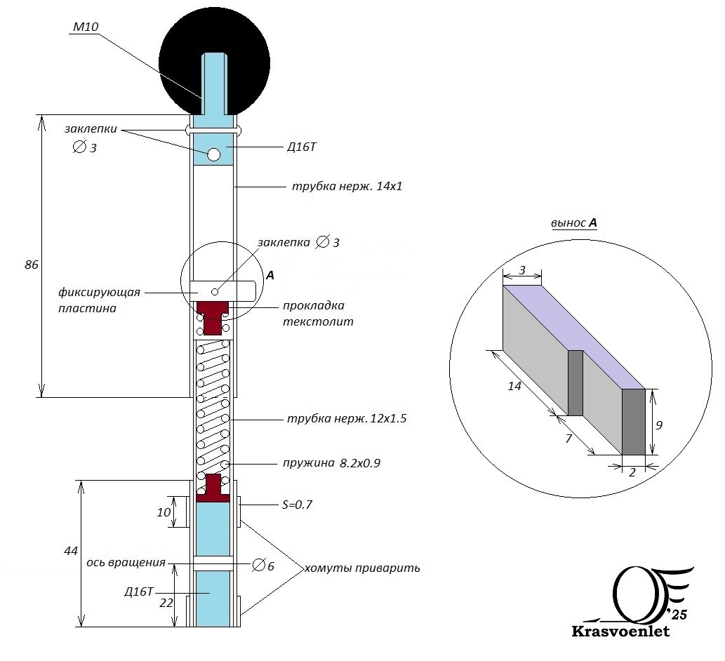

Ну, и может кому пригодится:
Посмотреть вложение 598203Посмотреть вложение 598204Посмотреть вложение 598205
