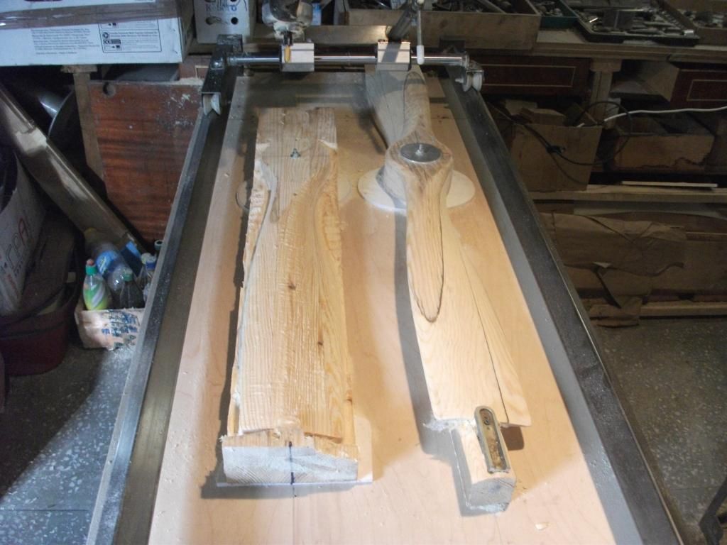

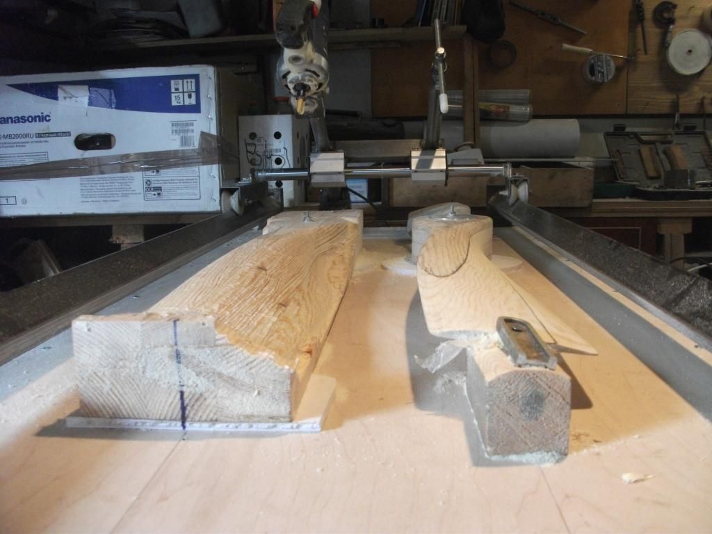

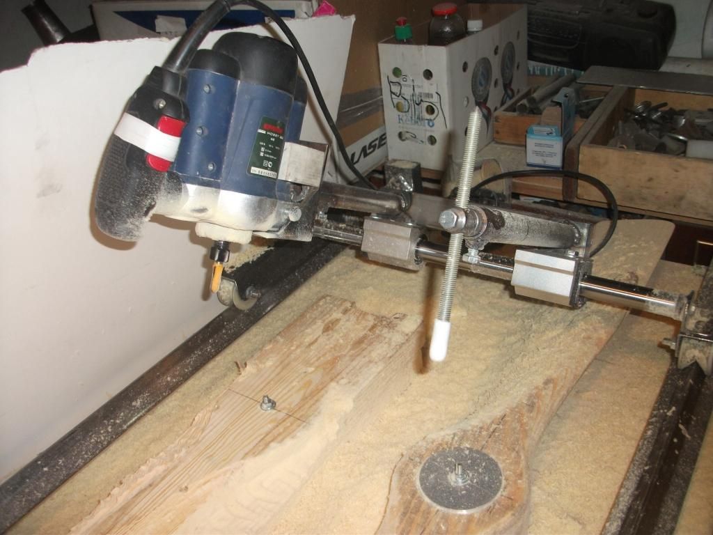

В общую копилку по теме : тоже станок теперь есть, осваиваю........., счастлив .........

Как я понимаю, станок продольной схемы является наиболее распространенным в кустарном производстве. Нужно изящное решение по отводу опилок-у меня они в трусах через 3 мин.Пока просто сделал ножки и работаю на высокой табуретке.Танкисту совет: индикатор быстро сотрется если он не шарик подшипника, осевое крепление у меня- болт22мм и то надо протягивать не по детски- иначе лопасть сползет.А так все понравилось.

Сейчас прорабатываю тему по изготовлению подобного станка. Можно ли увидеть фото направляющих (конструктив), поперечных и продольных?  Ичто бы Вы хотели переделать в нём (имеется ввиду станок). Мне кажется что он черезчур широкий для изготовления одного винта?  У Вас  из фото видно что есть железные бочки, из них за один день можно сделать вытяжку типа"циклон" для опилок.   http://www.youtube.com/watch?v=TJ_I8Sx8T38  Или хотя бы так  http://www.youtube.com/watch?v=tbsHjpKt4aM   Очень полезная вещ для этого станка!

Направляющие брал для линейной техники немецкие, но у ребят прекрасно работают и гораздо более дешевые решения.Почему такой большой уже не помню-то-ли по широте души мерял, то-ли по жадности. ;DСейчас габариты винта 2.750на 35см.Вобщем еще чуть-чуть и уже можно роторы строгать.Насчет пылесборника беру на заметку.
