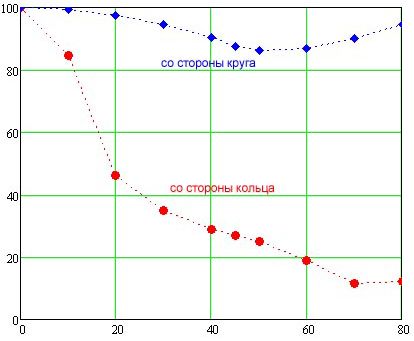

Можно в программе установить все лучи параллельно и равномерно по площади кольца и основания конуса, чтобы они были перпендикулярно мембране. Проверить сколько пролетит. Потом повторить со стороны круга. Лучи не менять. Пусть будут также параллельны, даже если 75% лучей не попадает в круг.
Конечно можно. Если лучи перпендикулярны мембране, то пролетают все попавшие в круг или кольцо. Со стороны кольца пролетает 7500 лучей, а со стороны круга 2500 (если источник не менять). Вот вам график вероятности пролета для параллельных пучков в зависимости от угла между лучами и нормалью к мембране.

А можно лучи установить как у бестеневых светильников. То есть много точек из которых лучи равномерно распеределены по своей полусфере. И световой диск сделать в 2 раза больше кольца, чтобы учесть траектории всех молекул, в том числе как на рис.3 на странице. И ограничительные кольца убрать. Потом также не изменяя положение лучей проверить с обеих сторон. И не в процентах, а конкретное количество прошедших лучей с обеих сторон.

Со стороны круга пролетело 9158 из 1000 или 91,58%. Со стороны кольца 2299 из 7701 или 29,85%.  29,85 х 3 = 89,55%. Разница в 2%. Можно конечно списать на погрешность программы. В "ковре-самолёте" я писал о 1,2%.
Можно посчитать по другому. Со стороны кольца пролетело 2299, а со стороны круга 7158. Но площадь круга составляет 25%, а кольца 75%. Поэтому 9158/4 = 2289. Получается, что со стороны кольца пролетело всего на 10 больше. 10/2299 = 0,43%. 10000кг х 0,0043 = 43 кг на кв. метр.

А может у программы меньшая погрешность? При перпендикулярных лучах со стороны кольца лучей пролетает в 3 раза больше, чем со стороны круга. Вероятно и молекулы с такой траекторией будет иметь большую вероятность пролететь через мембрану со стороны кольца. И за счёт этих молекул будет больше молекул пролетать со стороны кольца.

График не совсем корректно нарисован. По нему не понять, сколько конкретно молекул пролетает при определённом угле. Я его нарисовал по другому. На нём не проценты, а количество пролетевших молекул. И по новому графику получается, что молекул пролетит через кольцо больше. А если источник лучей поворачивать по кругу, то можно получить все возможные траектории молекул. Повернули на 10 градусов. Траектории изменились. Но через кольцо также пролетать будет больше.

Нижняя, почти горизонтальная линия - это количество молекул, пролетевших через круг. Другой график без изменения.
