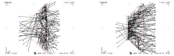

Вот специально  скачал и установил программу ASAP (расчет оптических систем), прочитал 5 страниц хелпа, нарисовал вашу щель. Получилось, что вероятность пролета насквозь молекулы, влетевшей со стороны полукольца 31%, а молекулы, влетевшей со стороны полукруга - 92%,(1% укладывается в погрешность метода) так что соотношение вероятностей обратно соотношению площадей. Увеличивая входное сечение с одной из сторон вы уменьшаете вероятность сквозного пролета влетевших в него молекул и увеличиваете вероятность сквозного пролета молекул, влетевших с другой стороны.
Не будет у вас халявной подъемной силы.
Вот описание расчета с картинками:
Скачать "оценка вероятностей.rtf"
Вот мой асаповский исходник:
Скачать "Builder 1.ent"
Можете сами его открыть (предварительно скачав ASAP) и проверить.

Зачем 1 луч? Там в расчете  десять тысяч лучей со случайными направлениями. На картинке отображался каждый сотый. Могу сделать каждый тысячный. Что это изменит?

Я не совсем понял цифры. В первом случае 7701 и 2299. 7701 попало в створ кольца, из них пролетело 2299. Во втором случае 9158 и 842. Если направления лучей не менялись, то в створ круга должно попасть 2300. Попробуйте ещё раз, не меняя направления лучей. Чтобы условия с разных сторон одинаковые. И сколько в этом случае пролетит с разных сторон. Можно сделать так, чтобы лучи были параллельны? Для проверки частного случая, когда молекулы подлетают к мембране перпендикулярно.

Совсем не поняли. Цифры  на скрине в колонке "missed after" означают количество лучей покинувших систему через правый и левый детектор. Задача была оценить вероятности сквозного пролета попавших в щель молекул.  В обоих случаях испускается по 10000 лучей-молекул из дискового источника.  в первом случае в кольцо попадает 75% испущенных лучей (остальные сразу отражаются основанием конуса) Из 7500 молекул (попавших в кольцо) только 2299 (31%) вылетит с противоположной стороны. Во втором случае дисковый источник ставится с противоположной стороны воронки и испускает 10000 молекул (в правую полусферу), из которых все 10000 попадают в круг, из них пролетает насквозь 9158 примерно 92%.

Ещё один опыт и вы меня убедили. Можно в программе установить все лучи параллельно и равномерно по площади кольца и основания конуса, чтобы они были перпендикулярно мембране. Проверить сколько пролетит. Потом повторить со стороны круга. Лучи не менять. Пусть будут также параллельны, даже если 75% лучей не попадает в круг.
