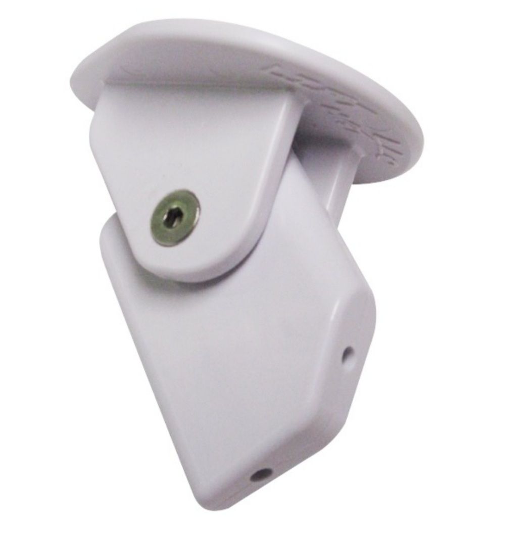

su 27 - Но на 99% ВС АОН прибора угла атаки нет.
А прибор этот примитивен и дешевле ПВД и УСа. Лопатка на оси вращения с двумя положениями. Устанавливается на ребре атаки в месте разделения потока. С микровыключателем в верхнем положении лопатки. Ну и лампочка.
Главная проблема - все считают что это не нужно.

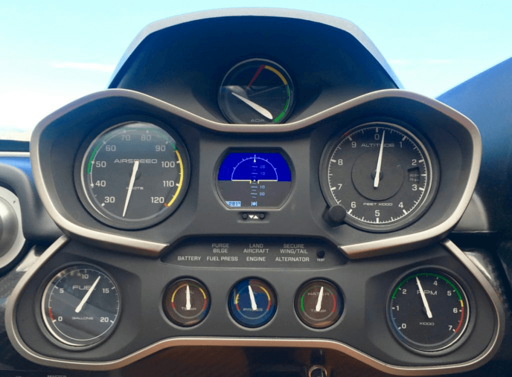

У icon классно сделано
По сути с указателем (не сигнализатором) угла атаки и УС не нужен. Есть видео, где заход на посадку выполняется чисто по указателю угла атаки. Ведь у УС по большому счету главная функция это показывать запас подъемный силы ( упрощённо, не пинать) и на близость к критическим режимам, наиболее явно указывает именно угол атаки.
Как классно датчик сделан покажите!
Вы предлагаете отказаться от УСа? Он ведь ещё и параметр для навигации выдаёт. При каком угле атаки переднюю стойку поднимать будете? В набор высоты переходить? 😉

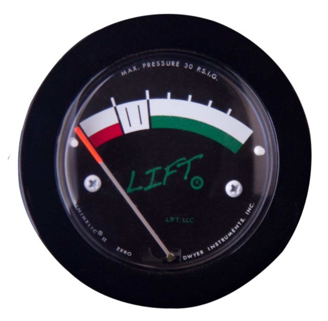

Указатель угла атаки безусловно полезное устройство!
Снимая вопрос технического характера могу с полной ответственностью заявить ,что не нужны нам никакие подобного рода датчики если пилот нормально летает и умеет распределять внимание в полете.Все эти примочки наверно неплохо будут помогать в СМУ, но это не для нас вообще.
А по моему так это не "примочка" а исключительно полезный и важный прибор, вероятно, наиболее информативный из всех, показаниями которых необходимо руководствоваться для обеспечения безопасности полёта. Поэтому его в Icon и поставили прямо перед носом у пилота.
И, как мне кажется, полезным было бы иметь их два, отдельно для каждой плоскости. Или это излишне? Будет ли существенной и значимой разница углов атаки плоскостей при интенсивных маневрах самолёта?
