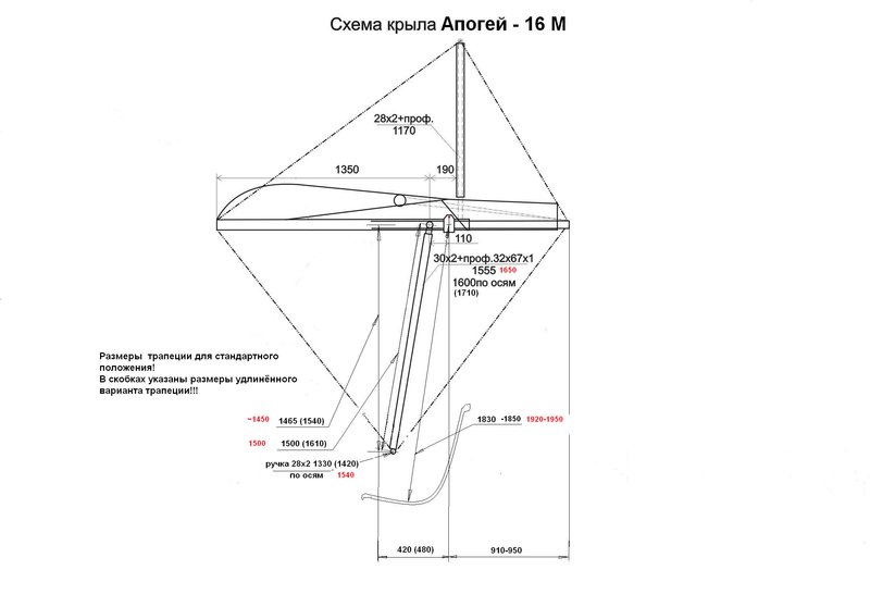

Я тут на рисунке к Вашим размерам добавил красным шрифтом свои которые сейчас на моем М-17. Гляньте в свободное время. Может все отлично подойдет?
Если, судить по размеру 1830-1850 мм, то ручка будет немного выше, чем положено (на уровне солнечного сплетения)! Немного скомпенсируется ростом!
Ручка сейчас на  вашем аппарате, при зажатом положении (максимум на себя) на какой высоте находится относительно солнечного сплетения?

Ручка сейчас навашем аппарате, при зажатом положении (максимум на себя) на какой высоте находится относительно солнечного сплетения?

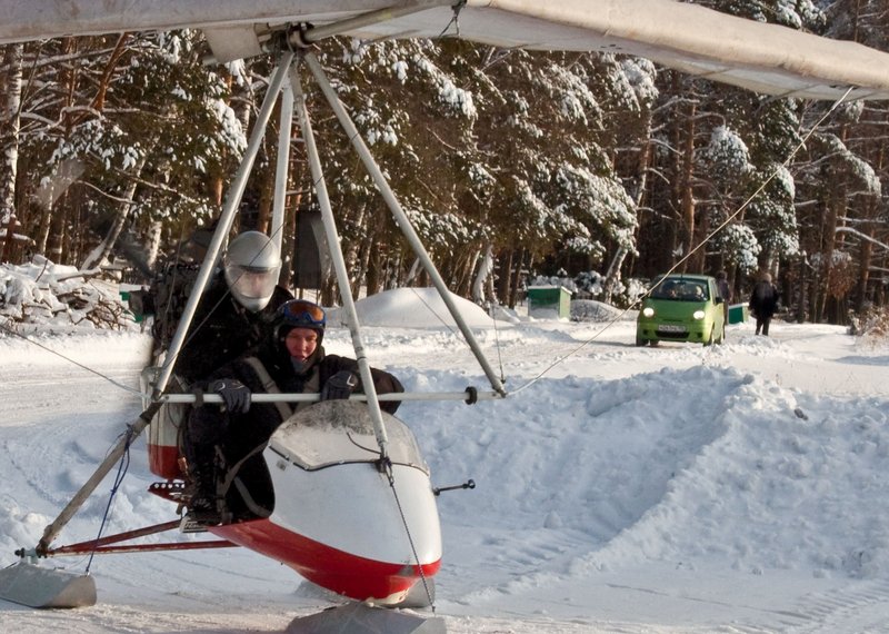

Сейчас она как раз на уровне груди (выше сплетения), и мне хотелось бы чтоб она была чуть ниже. Летом я иногда под задницу подкладывал чехол от крыла чтоб сидеть повыше.
Вот на этой фотке видно расположение ручки относительно меня  🙂
"А наши ребята (за ту же зарплату).." на Волге на гидрах летают летают чутка ручкой ниже подбородка....!  😱
Не буду показывать пальцем, но это - Alexzander.....!  :~)
