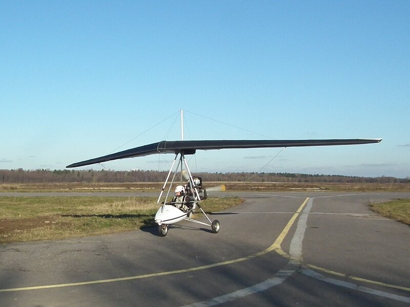

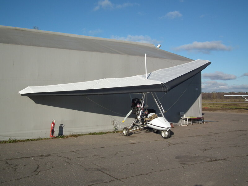

Разбавлю затянувшийся выше спор, фотографиями вчерашнего облета моего нового Р-16 с крылом "Апогей-16М".
Погода в Гостилицах была отличная, поэтому быстро собрали и установили крыло, запустили двигатель и вот уже тест-пилот
Владимир Мысенко выруливает на предварительный старт.

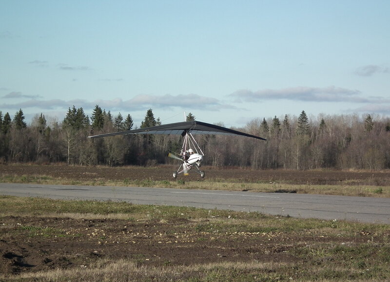

Получив разрешение от РП, пилот занимает исполнительный старт, получает разрешение на взлет в пилотажную зону, и ...
после стремительного, короткого разбега дельталет взмывает в небо!
Облет нового аппарата проходил в пилотажной зоне,  находящейся рядом с аэродромом, поэтому некоторые пируэты мне
удалось запечатлеть.
Правый
и левый вираж с креном 45 градусов,
получилось неплохо!
Но самое интересное я сфотографировать не успел.  🙁
Эпизоды, когда дельталет в крутом вираже разворачивался фактически на месте и когда он с натужным ревом двигателя,
подобно истребителю ПАК ФА ОКБ Сухого, практически вертикально шел ввысь, остались за кадром.

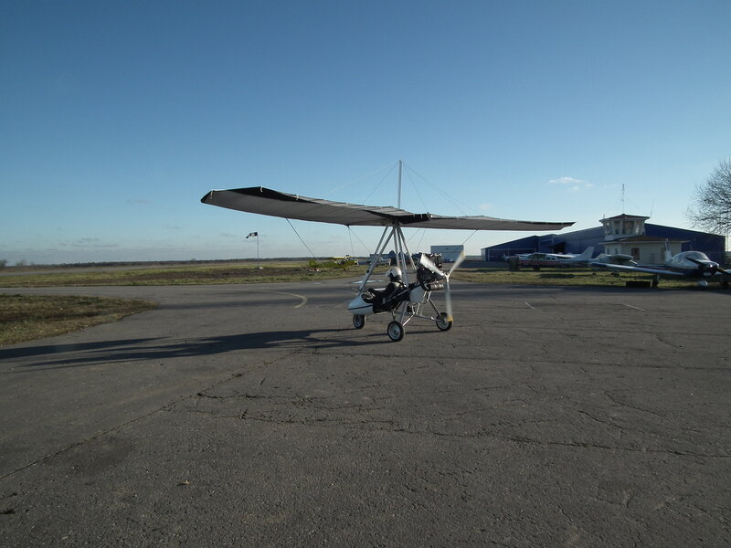

Посадка прошла штатно и вот уже аппарат заруливает на стоянку.
После облета аппарата никаких дополнительных настроек крыла не потребовалось, вдвоем мы летали еще полтора часа, до глубоких сумерек, пока РП нас не "спустил с небес на землю"!
Ну и вкратце, о наиболее заметных особенностях крыла и аппарата в целом.
Крыло управляется совершенно по-другому, не как те "дуболеты", на которых мне довелось летать раньше. Очень легко управляется и по кренам и по тангажу (садиться можно, управляя одной рукой). Устойчиво летит в вираже с брошенной ручкой, а также на малом газе с отданной до упора в пилон ручкой (при практически заднем положении триммера). Энергично управляется в координированных разворотах и "восьмерках".
Дельталет Р-16 с Ротаксом-582 очень легкий. Из-за высокой удельной мощности, на взлете надо газовать осторожно, иначе можно напугать себя и окружающих головокружительной скороподъемностью, что у нас и произошло!
После полетов замерили остаток топлива в баке, расход составил 8 литров бензина в час! Высокое аэродинамическое качество крыла подтверждается также тем, что на посадке аппарат долго летит, не желая садиться, даже вдвоем.
Очень летучая "птичка" получилась!
