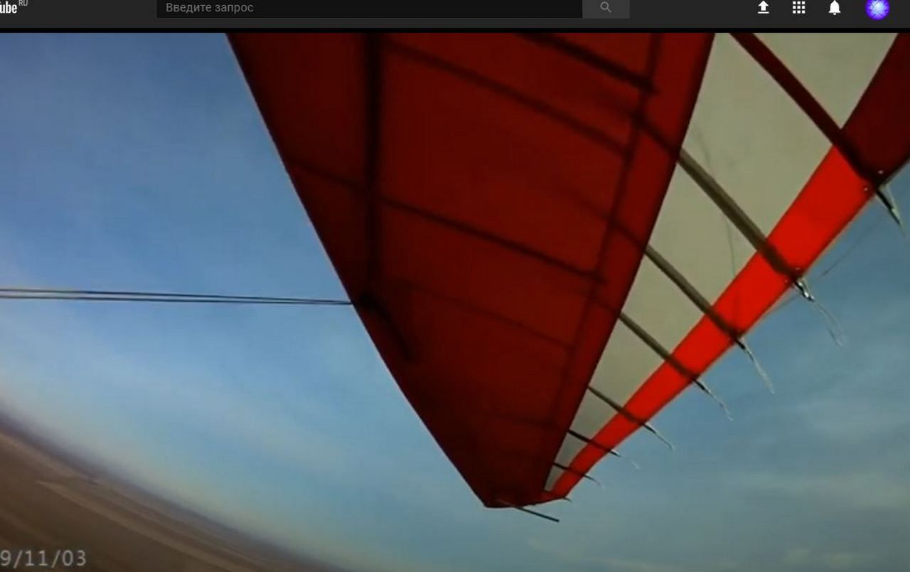

У меня лопух в полёте выглядит так. Не слишком-ли задран? Понятно, что до упорной трубки нормально, но зачем так высоко вывернута вся эта конструкция, почему не по потоку, зачем этот "интерцептор"?
Да, нормально все ! На моем ( фото "Ветер 2") к примеру тоже так и у меня есть второе крыло Х-157 так и там тоже так, только эта трубка на нем внутри крыла.
