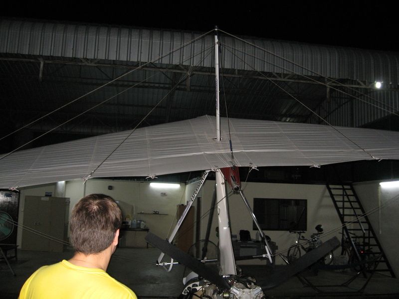

Вот несколько фото крыла Quik GT450 фирмы P&M. GT450 - это их самое массовое крыло.
Налет на данном крыле - около 260 часов.
Максимальная скорость, которую получили вдвоем - 140 км/ч.
Связались с фирмой, спросили, что делать? Ответили, чтобы мы заменили резинки.
Мы усомнились, т.к. пытались натянуть парус вдоль лат руками и ничего не получалось.
Но резинки заменили. И парус стал гораздо лучше. Т.е., равномерное натяжение всей задней кромки паруса дает эффект.
Скорость увеличилась до 154 км/ч.

Александр, у Квика резинки фиксированной длины с заданным натяжением паруса. С каким усилием тянуть веревки?
С вашего позволения. Не претендую на истину, но мне видится сие таким образом. Что усилие на веревках натяжения латы должно быть больше чем то усилие при котором начинает морщинится парус и меньше того усилия при котором "горбом" становится лата. При слишком большое усилие на веревке имеет место уменьшение длины от места упора кончика латы до хвостовика латы это приводит к увеличению толщины профиля крыла за счет прогиба латы. Профиль латы крайне желательно оставить в том виде в котором он есть на шаблоне.
По моим наблюдениям, натягом веревки лату не согнуть. Натягивать нужно туго, но с умом. При этом иметь ввиду, что разнонатягом веревок на консолях хорошо устраняются нежелательные крены.
Усилие натяжения лат напрямую влияет на поведение крыла и его реакцию на управление. Оптимально каждый производитель крыльев это регламентирует. В частности у крыльев Аэрос вставленный кончик латы должен смотреть в низ под углом 30 градусов. Далее тонкие настройки делаются индивидуально.
Вот и Левалексеич вчера вечером примерно мне то же и насоветовал - подтянуть латы.
Вероятно, я решил сегодня уторм с дури сломать хeр расшибить лоб, т.е. натянул парус верёвочками лат как барабан.
Дети и взрослые, как своим говорю: перетянутый Атом - это ПЛОХО.
- Усилия по тангажу и по крену стали больше чуть не вдвое.
- Балансирная скорость упала.
- Обороты для удержания крыла в горизонте возросли на 400 оборотов. Раньше было 4000-4100 с двумя кабанами на борту, с одним 3800-3900 при скорости 100-110. Стало 4400-4500 в одно рыло при скорости 90-100.
Виражи, спирали и крены не крутил, перекладки не делал, поскольку с этой настройкой перестал чувствовать крыло. Просто набрал 600 метров покружился и сел. 15 минут за всё про всё. Торс и спину до сих пор ощущаю.
Завтра верну натяжение лат до прежних усилий, а затем, возможно, чуть буду осторожно подтягивать.

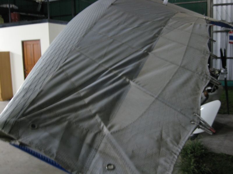

Сегодня явно переборщил.
Подобную картину паруса я имел в крыле Вектор 16 метровом. Нарисовалась после 1.5 года хранения в сухом, с большим колебанием температур месте(по-научному - чердак).
Разрисовалась после длительного (дня два) простоя под дождём и подтяжки шнурков упорных лат. 🙁
Сильное натяжение латных упоров, на любом крыле, ухудшает управляемость и "дубит" крыло. Хорошо настроенное крыло, как правило, не имеет выступающих над поверхностью верхней обшивки горбиков латкарманов. Латы натянуты не сильно.
При вытяжке ткани от нагрузок и со временем, парус деформируется и теряет лётные качества. Не всякое крыло можно "освежить" штатными регулировками. Лучший вариант - замена обшивки, или крыла (как намекают выше).
В альтернативе, потребуется время, терпение, внимание, или помощь опытного пилота, разбирающегося в настройках крыльев
Из 100% безболезненного вмешательства в регулировки крыла, могу рекомендовать увеличить кривизну загиба носка корневой латы. Это положительно скажется на всех параметрах крыла. Если парус "высох" от хранения в сложенном виде, можно размочить его, облив водой в солнечный день. Или отпустить по консолям на 5 мм

Судя по картинке №140, наверное, нужно усилить натяжение обшивки вдоль передней кромки. Картинки №141 наоборот имеют порчу от избыточного натяжение по консолям. Если такое натяжение нормально, то придётся сильнее натянуть латы, что и сделал Русак.
А вот это, похоже, в "яблочко". По передней кромке есть провисы между консолями и парусом даже если латы перетянуты.

Не хотелось бы показаться сильно умным, но дело в том, что свойства нижней поверхности меньше всего влияют на то, что происходит с парусом в процессе эксплуатации. Тем более, у Атома вдоль передней кромки нижняя поверхность имеет широкую полосу (белую) из гораздо более прочной ткани, чем на других крыльях. И, вообще, нижняя поверхность и не должна держать геометрию верхней поверхности, она должна ей соответствовать. Поэтому, замена ткани на более прочную не имеет практически никакого смысла.
Цифра 115 км/час вызывает вопросы не только к крылу, но и к винту. Мне кажется, мы несколько раз обсуждали этот вопрос. Просто, более старые крылья летают быстрее, но с другими силовыми установками (включающими воздушный винт).
Налет 200 часов - небольшой, но, все же, это налет... На самом деле, свойства ткани от рулона к рулону отличаются. Поэтому, необходимость регулировок при таком налете - не редкость.  Процесс этот не всегда одинаковый, нужно подходить к нему спокойно и производить изменения пошагово. В Атоме всего три регулировки:
1. Натяжение поперечины;
2. Натяжение по консолям;
3. Проворот лопухов вверх, или вниз.
Комбинацией этих регулировок можно существенно изменять свойства крыла.
Я бы попробовал сначала натянуть поперечину. Натягивать ее и отпускать можно не снимая крыла с телеги. Только нужно снять передний покос.
Пролететь, зафиксировать ощущения, посмотреть, что с обшивкой. Затем провернуть лопухи вниз на деление, пролететь еще раз. Провернуть вверх, еще пролететь.
Посмотреть-сфотографировать, что с верхней обшивкой.
Подтягивать парус по консолям нужно в последнюю очередь.
Все что я описал, это наши стандартные действия при облете. Действия до натяжения по консолям занимают 20-30 мин. По консолям натягиваем совсем редко. Комбинированием этих регулировок мы добиваемся желаемого результата.
