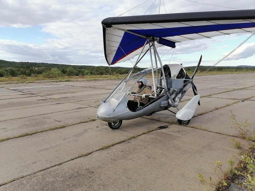

Всем здравствуйте! В муках рождается аппарат. Много устранили "детских" болячек, некоторые еще предстоит вылечить. На сегодня то, что есть. Крыло просто сказка. Нижайший поклон создателю! Если интересны подробности, отпишусь позже.

А может не так, скажем иначе: крутка нужна для устойчивости крыла, в том числе и создания балансировочного положения. Зачем сильно отрицательный угол атаки лопуха? Вероятно, здесь работает ход лопуха до упора, опускаясь на упор и увеличивая угол атаки и, следовательно, подъёмную силу конца консоли, так? Значит важнее наличие и величина изменения угла атаки лопуха а не установившийся угол в полёте, так?
У меня лопух в полёте выглядит так. Не слишком-ли задран? Понятно, что до упорной трубки нормально, но зачем так высоко вывернута вся эта конструкция, почему не по потоку, зачем этот "интерцептор"?
