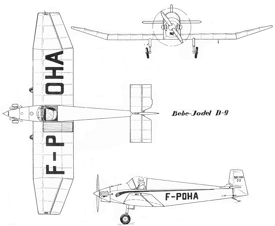

Хороший  самолет, тоже  думал  делать такой,  но  желание  отбило целое  крыло.
    53,8 КБ · Просмотры: 355
Как у него шасси устроено? Никак газово жидкостные стойки?
Нет, Иваныч. Там внутри резиновые блоки вставлены с чередованием металических пластин. Сечение трубы стойки амортизатора квадрат. Колесо не проворачивается вокруг вертикальной оси даже без двухзвенного шарнира.
Принято дядька Леша. 😱

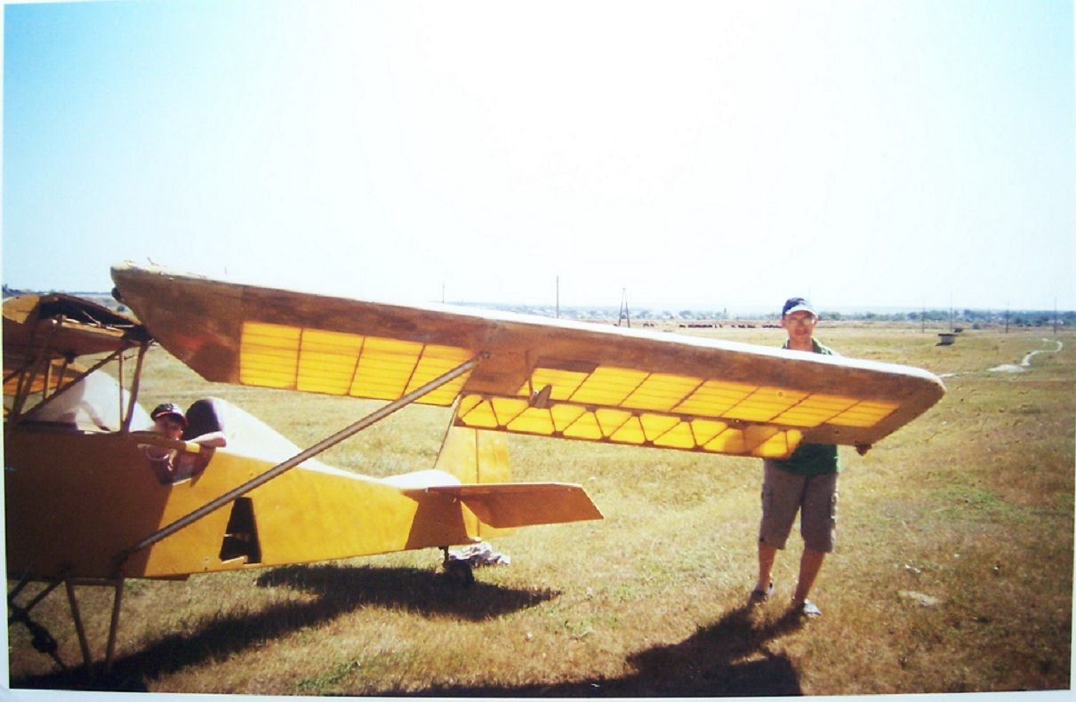

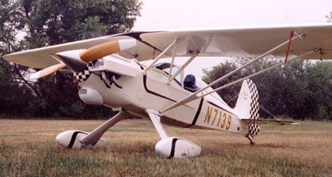

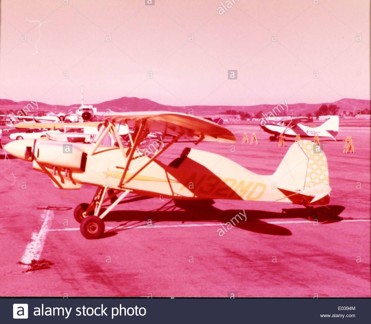

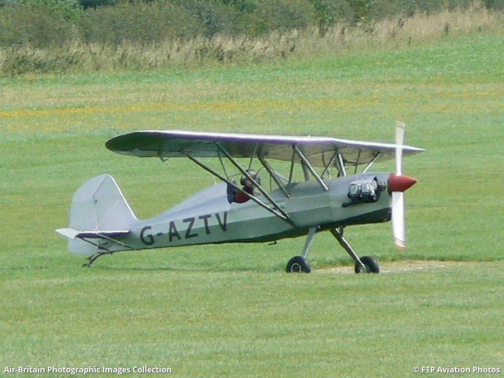

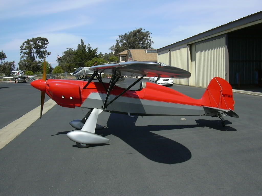

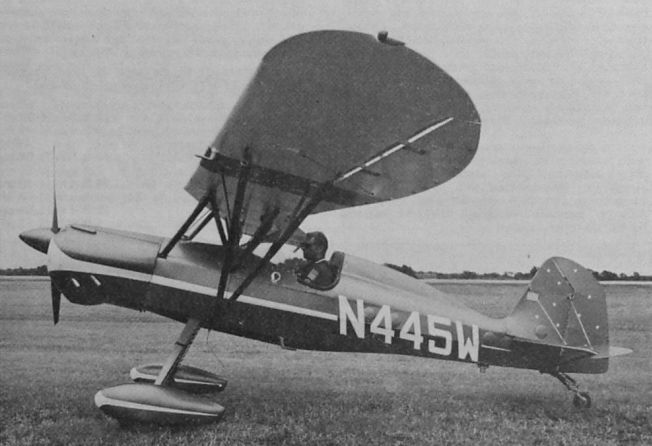

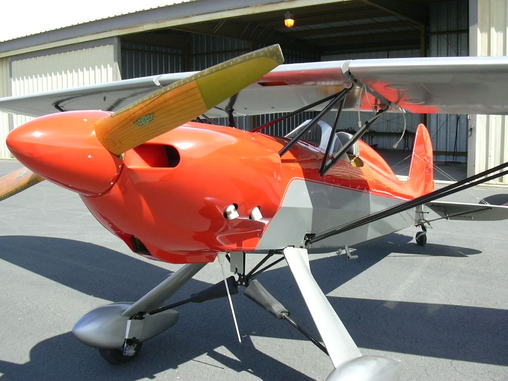

Виталич,посмотрите какая красота!

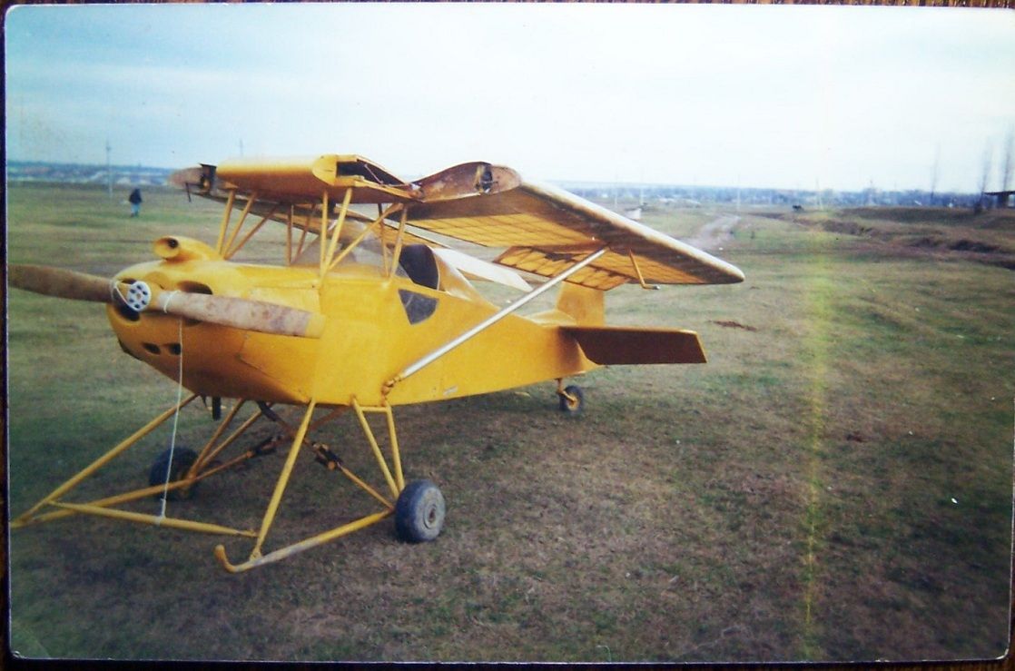

Посадка,обзор,все понятно и достаточно просто,можно открытую потом и закрытую кабину,консоли можно собирать одному как на моем Желтом....

🙂на моем снимаются два болта и вфсеи никаких настроек ни до ни после складывания крыльев 🙂
Красота. Тут не поспоришь. По мне, многовато стоечек подкосиков но красив!

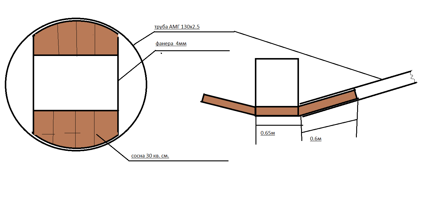

Чет потянуло меня на своднонесущий низкоплан. Да и с трубой.  Вот схемка центральной части лонжерона, по  порочности проходит. Части на которые будет одеваться труба можно проточить на станке, а можно и рубаночком. Может , что лучше посоветуете. Чтобы труба выдержала изгиб, надо её подкрепить на 0,5м от корня.
    8,3 КБ · Просмотры: 328
Если так делать, то лучше наверно центральную деревянную балку делать V-образной ,т,к, угол около 4- х градусов  то и переклей будет идеальный и на ус и внахлест.только дерево усыхает разбухает,если только не обматать стеклом.... 🙂
Можно развить и такую схемку. Сразу видится основная сложность - плотно, без зазоров (с минимальными), одевать консоль трубой на центропланный лонжерон - выход. Край (предположительно) и корень (точно) центропланного выхода, на который одевается труба консоли лучше сделать круглыми на каких то небольших участках. Кривой центроплан, понятно - из переклея, сразу такой формы, какой надо, стоечки, бобышки, стенки (навскидку потолще чем на эскизе), очень хорошо побороться с проникновением влаги и разбуханием.  Дальше. Если основное кручение с лонжерона - трубы согнать к заднему креплению консоли бортовой нервюрой и укосиной (на 3 - 4 нервюры), то можно основную трубу консоли фиксировать всего одним болтом посередине окружности вдоль хорды крыла (не поперек, чтобы не ослаблять лонжерон).  Ну и для начала смоделировать, одно брёвнышко подогнать под трубу, закрепить её консольно и загрузить по полной программе - как оно будет. Вот такие мысли навскидку, и не обязательно самые верные. 🙂
